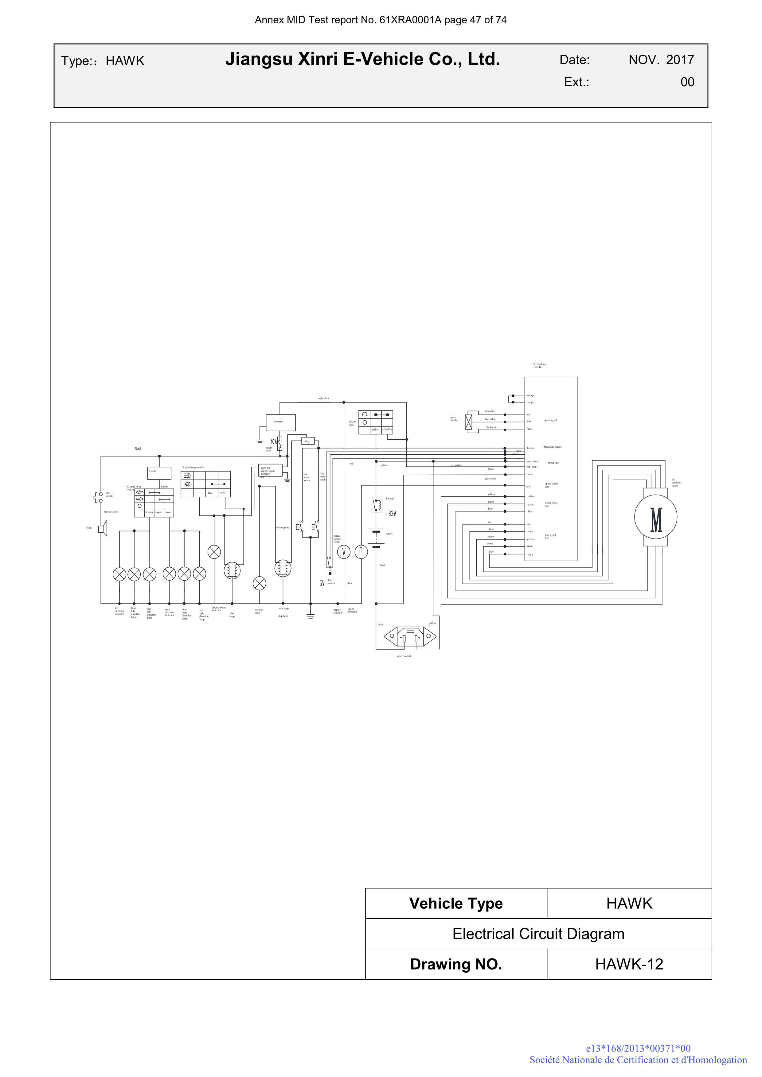

Als Lösung denke ich über einen Schalter nach, mit dem die Rukuperation unterbunden werden kann.
Nach Schaltbild müsste dazu beim Hawk 2.0 das Braune Kabel durch einen Schalter unterbrochen werden.

Das mit dem braunen Kabel mag wohl stimmen, beim Betätigen der Bremse gibt es dadurch aber auch keinen Vortrieb beim Gasgeben. Oder andersrum: durch auftrennen der braunen Verbindung könnte man dann wohl mit blockiertem Vorderrad und Vollgas einen Burnout versuchen
- Prinz_von_Sinnen
- Beiträge: 1434
- Roller: Futura Hawk 2.0
- PLZ: 32312
Re: Bergab mit vollem Akku, Roller kaputt. Diagnose?
Schreibfehler? bislang hatte ich eher Probleme mit Beschleunigen beim bremsenppm hat geschrieben: Di 29. Jun 2021, 13:34 Das mit dem braunen Kabel mag wohl stimmen, beim Betätigen der Bremse gibt es dadurch aber auch keinen Vortrieb beim Gasgeben.
Oder andersrum: durch auftrennen der braunen Verbindung könnte man dann wohl mit blockiertem Vorderrad und Vollgas einen Burnout versuchen![]()

Hm, beim Classico kann ich die Rekrupierung durch kurzes Antippen der Bremse deaktivieren. Es reicht nur den Schalter zu aktivieren ohne zu bremsen.
Die Rekrupierung wird dann erst wieder beim nächsten mal Gas geben wieder eingeschaltet.
