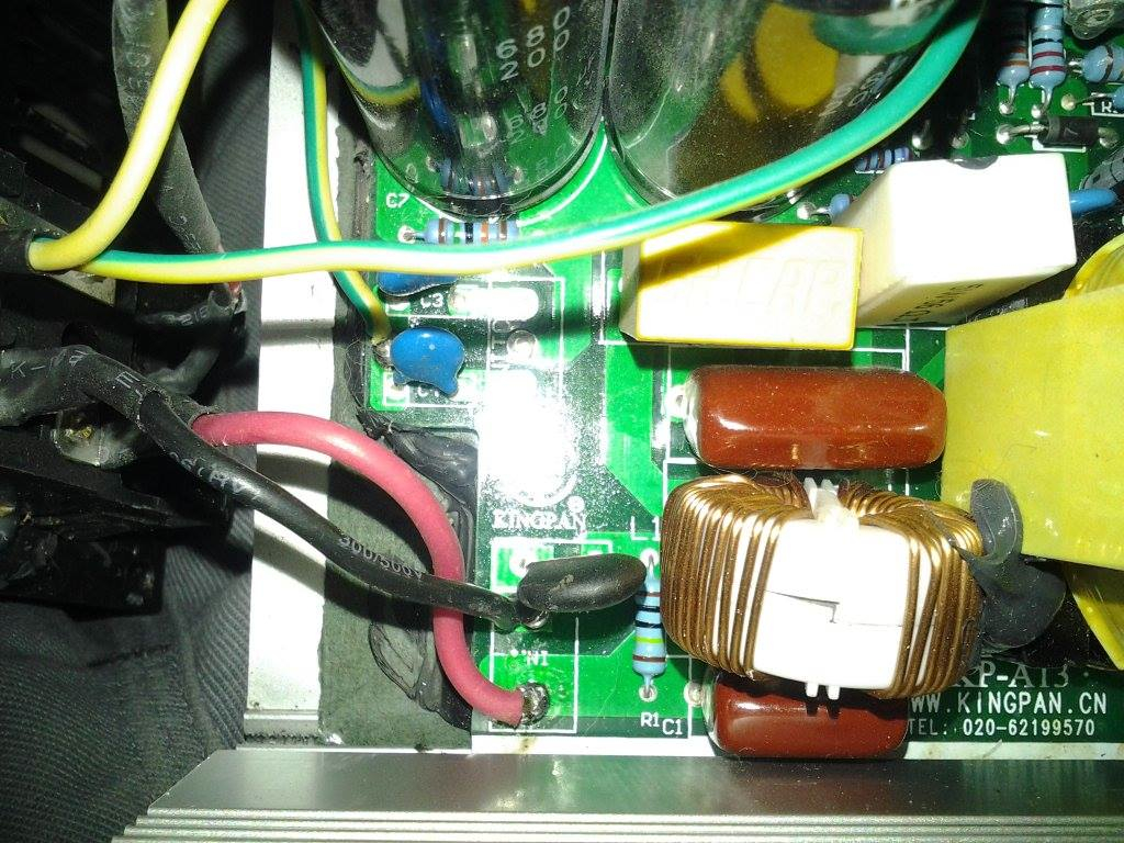

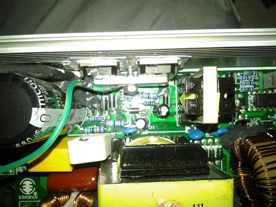

Noch ein Bild:

Re: Ladegerät stinkt plötzlich beim Laden
Noch ein Bild:

Wenn es Kingpan nicht war, wer sollte Interesse an dieser Leistungserhöhung haben bzw. welchen Sinn sollte das haben? Vielleicht ein schnelleres Laden, was mit den originalen Kingpan-Geräten nicht der Fall gewesen wäre?

Die Frage ist, ob die Spule die Ursache oder die Folge eines Defekts ist. Wenn sie die Ursache ist, dann ist das Gerät wirklich auf zu viel Leistung konditioniert worden, ggf. wollte jemand aus einem 48V-Ladegerät ein 60V-Ladegerät bauen.
Alternative ist, dass eines der Bauteile aus der Umgebung einen weg hat - die höhere Leistungsaufnahme spricht dafür, dass auch die Taktung des Schaltnetzteils einen Defekt haben könnte und damit sekundärseitig einfach zu viel "Power" anlag.
An der Hausversorgung wird es mit großer Wahrscheinlichkeit nicht liegen, soviel zur Beruhigung. Ich denke auch mal, dass das eine fehlerhafte Serie produziert wurde. Prinzipiell hätte ja auch dickerer Kupferlackdraht auf dem Wickelkern Platz gehabt oder auch mehr Windungen, ich denke, da liegt ein Serienfehler vor, irgend ein Chinese hat die falschen Bauteile genommen.

Wollte mal eben noch die Rückmeldung geben, dass das erste Ladegerät denselben Defekt wie das andere hatte: durchgebrannt Spule. Das 3. in Betrieb zeigt auch eine allmählich erhöhte Watt-Zahl, aber es lebt noch!

Gegen diese schlampig zusammengeschusterten Lader ist der kleine KP4806 geradezu vorbildlich zusammengebaut.Man sollte deren QS zwingen, ihre kleinen QC Aufkleber zu fressen...grusel...Danke für das Bild, erspart mir einen Fehlkauf. I.Ü. gar keine schlechte Idee, diese "Freischwinger" zu fixieren...

Hi, ich kann das Gerät leider nicht öffnen, solange noch keine Garantieabwicklung im Gange ist. Aber das Gerät musd baugleich zu den Vorgängern sein, wovon du oben die entsprechenden Bilder sehen kannst. Die haben mir da doch keine Neuentwicklung zukommen lassen. Also von daher wäre es ein 75V20A-Gerät.
