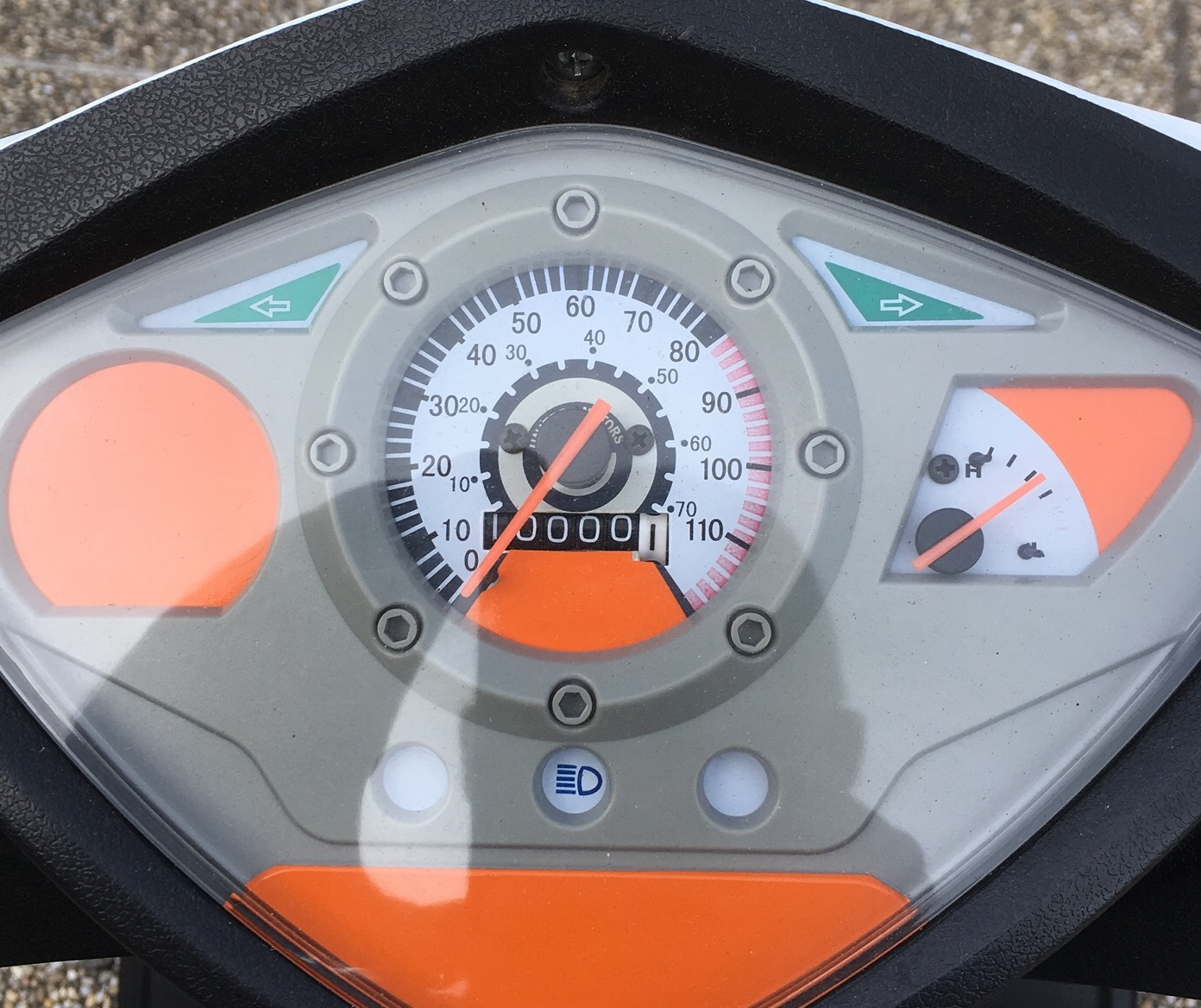

Hi Strommer! Heute am Freitag den 13.10.2017 habe ich meine ersten 10000km ohne gravierende Probleme heruntergespult! Roller ist nachwievor gut im Schuss!
Das Produkt ist nicht so schlecht wie oft dargestellt. Es gibt zwar immer ein bisschen zu Schrauben (ist halt ein Chinaroller)! Schauen wir was die Zukunft bringt - jedenfalls der Roller macht mir nach wie vor, noch immer Spass zu fahren!
Liebe Grüße an alle Stromer!
Manfred 77

Re: Novum 77 Neu S5000
Hallo Manfred, gratuliere, sieht ja wie neu aus!
Der Mensch, der das Tachodesign entworfen hat, war bestimmt ein begeisterter Flipper-Spieler.
Werner
Werner
