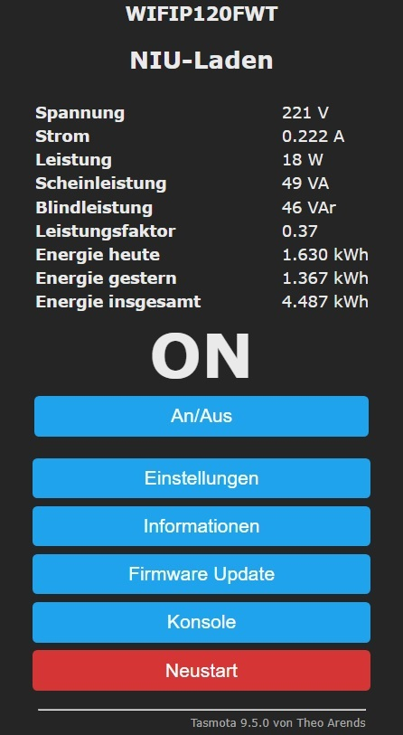

Dein Ausreißer muss kein Problem sein.
Ich hatte mal 2 der Wifi Stecker gekauft, eigentlich sollte die unter Tasmota laufen. Doch das umflashen klappte scheinbar nicht, zumindest tauchte die geflaschte Dose nie im WLan auf, obwohl WLan und PW richtig hinterlegt waren. Ich hielt sie für defekt, passiert schon mal.
Die andere bliebt mit der Original Nedis Firmware und funktionoerte weitgehends normal, d.h. über die China Server sehr zufriedenstellend. Doch sie war 2 mal von der Cloud aus nicht erreichbar und musste neu gekoppelt werden. Nachteilig, wenn dadurch der Niu auch nicht geladen wurde und man das erst morgens feststellt.
Mehr aus Verzweiflung startete ich die Koppelprozedur bei der umgeflashten Steckerdose, und siehe da, sie wachte auf und erwartete auf 192.168.4.1 die Konfiguration. Hurra! Allerdings muss in der Praxis doch die Leistungsmessung kalibriert werden. Etwas, was sie bei Stromverlust zu vergessen scheint. Dem gehe ich noch nach und habe auch eine Idee als Workaround.
Das zweite Problem, du must Rules definieren, damit beim Unterschreiten einer Leistung abgeschaltet wird, also etwas komlizierter als bei Nedis. Wenn du in den Rule if Abfragen willst, musst du die Firmware neu mit einer anderen Option übersetzen, aber das ist auch kein Hexenwerk....je nach Vorbildung.
So, nun kommen wir endlich zu deinem Ladegerät:
Tasmota zeigt etwas mehr als nur die Leistung an. Du siehst, das zum Beispiel die Scheinleisung deutlich höher ist, als die reine Leistung. Anderseits habe ich meinen Zwischenstecker erst grob kalibiert, diese Anzeigen sind nicht 100%.
Also kann dein LG ein Ausreißer sein, genauso gut kann es am Leistungsmessgerät liegen. Und selbst wenn, 25w zu 7W.....bei zu kleiner Leistungsaufnahme werden von den Haushaltsmessgeräten selbst bei rein ohmischer Verbrauchern die Messung eher Ratespiele. Dann setze mal die vielleicht max 20W, eher 15W zuviel im Leerlauf zur Aufnahme unter Volllast, wo ohne Verluste netto schon ca. 288W fließen (72V*4A) dazu noch die Verluste....
Akzeptiere es einfach und nimm die Werte, die du misst für den Ausschalt Punkt.
Eine Stunde nach der NIU App Meldung vollgeladen zeigt auch Tasmota bei mir derzeit ca. 25W an, denke die Stunde länger ist ein guter Ansatz um immer etwas zu balancieren. Und bei Dir nimmste einfach das, was dein Messgerät eine Stunde nach Meldung Voll geladen anzeigt. Ganz bis Leerlauf runter dauert ewig, selbst auf 18W von 25W sind schon 4 Stunden länger, also 5h nach der Appmeldung. Denke nicht, das das als Tägliche Procedur gut ist.
