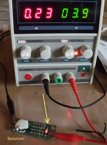

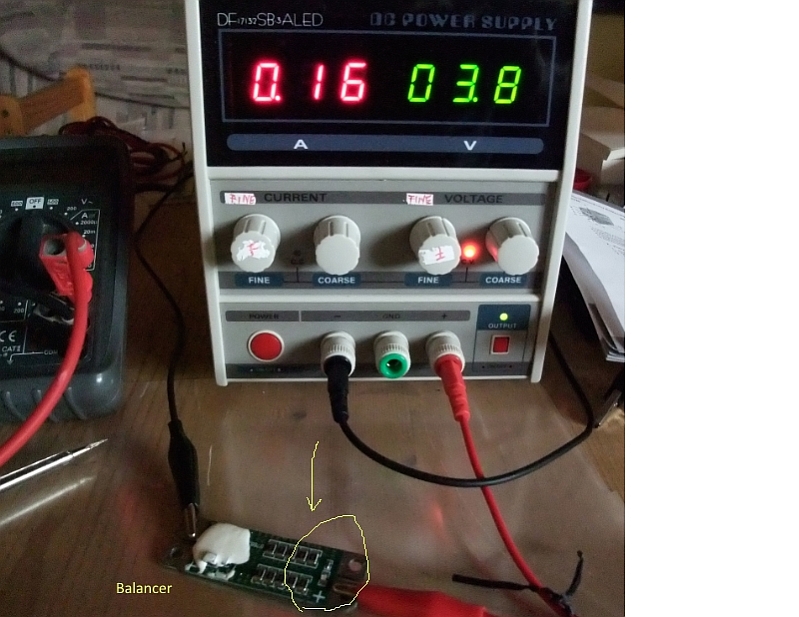

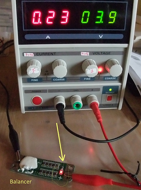

was mache ich falsch? erst ab 3,9V leuchtet die LED auf der Balancer-platine. Das ist auch das typische Verhalten kurz bevor das Ladegerät ausschaltet und die Akkupacks leuchten wie ein Weihnachtsbaum: Ich bin daon ausgegangen, dass man durch die Balancer an die 3A oder noch mehr durchpfeifen kann??? Und warum leuchtet die LED nicht schon ab 3,65/3,70V?
Heisst das, die Spannungsgrenze liegt doch bei 3,9V Ist ein bißchen viel, oder?

sieht wohl so aus:
Die Balancer sprechen bei 3,9V an.
Die Balancer machen sicher keine 3A eher 0,7A.
Alfons.
sieht wohl so aus:
Alfons.

d.h.Alfons Heck hat geschrieben:Die Balancer sprechen bei 3,9V an.
-->ich kann mit an den Polen angeschlossenen Balancers mit höchstens 0,7A zum Aufpäppeln ran, um sie nicht zu schädigen?
-->mir bleibt in diesem Fall nichts anderes übrig, als den Balancer jeweils vor dem Aufpäppeln zu entfernen, wenn ich mit 2-3A manuell laden möchte?
-->kann ich die Stromgrenze 100%(sicher) feststellen, indem ich das Multimeter im höchsten Gleichstrombereich in Reihe zwischen Ladekabel (ein dünnes Kabel an den Polen) und Pol schließe und den Ladevorgang mit dem Original-Lader starte (also rausfinden, was die Zellen einzeln sonst so an Strom bekommen)?

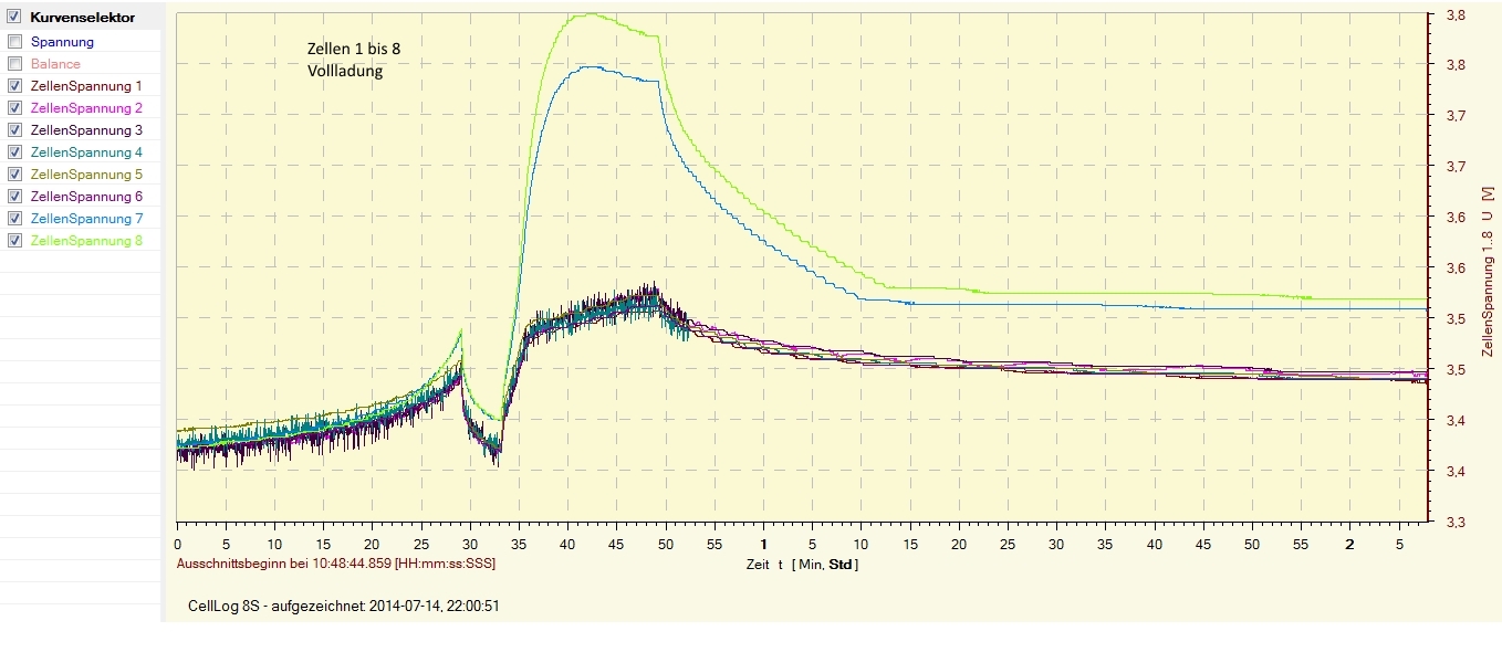

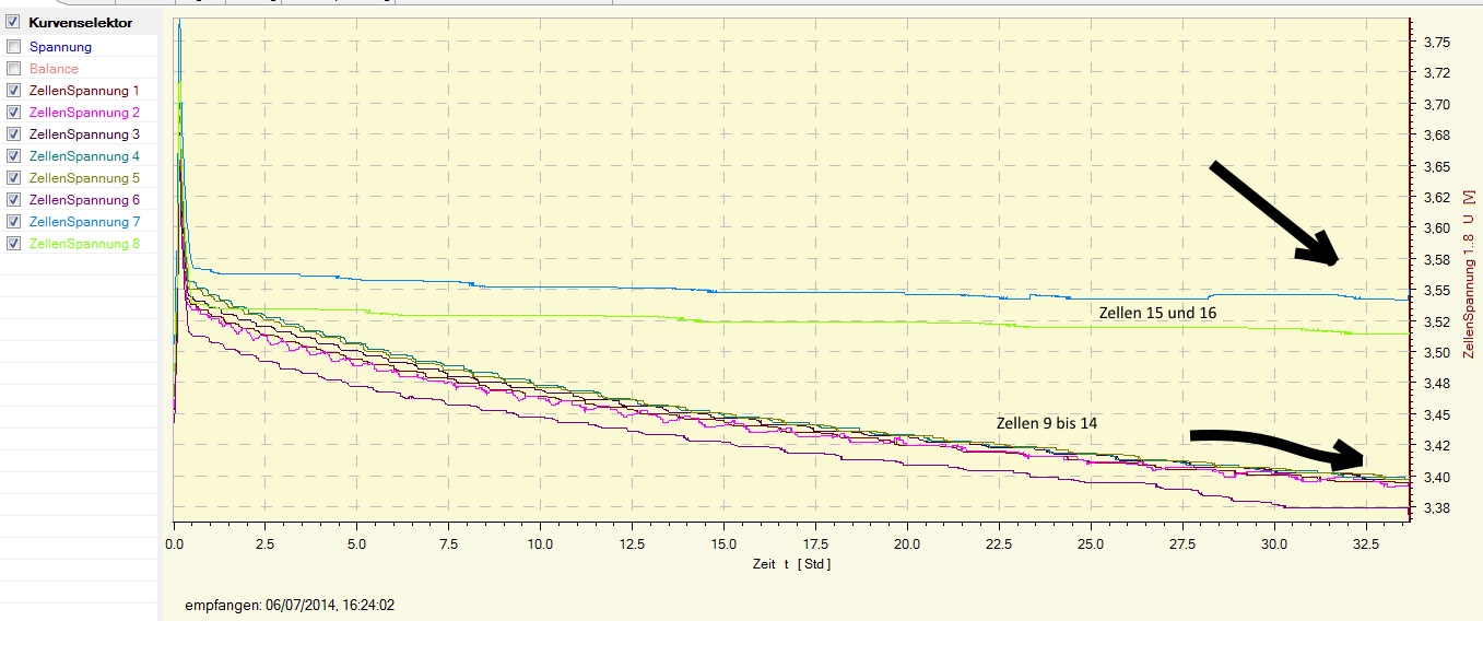

Bei meinem letzten Ladevorgang als Vorbereitung für das manuelle Laden haben mich diese Werte (hier nur die Grafik von 8 der 16 Zellen) ein wenig überrrascht. So als könne man die Zellen auch so Stück für Stück mit dem ERoller-Ladegerät anfüttern. Wenn man nur den ersten Abschnitt bis kurz nach Ladeende betrachtet:

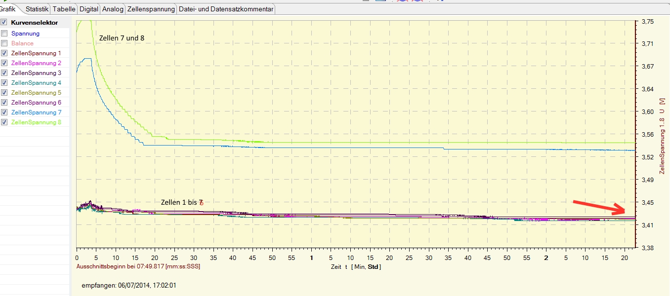

(die grüne Linie soll grob den Beginn der Ladeschlußspannung darstellen) sieht das ja fast so aus, als würden die restlichen Zellen aufholen.
aber das hier: sagt mir, dass diese restlichen es doch nicht "geschafft" haben, oder irre ich mich?
Ich glaube, die Werte bei den Zellen 1 bis 8 lassen dann meine "Hoffnung" schwinden: hier kamen die Restlichen nicht auf das gewünschte Niveau.
ach ja! alle 3 Grafiken sind nicht unter Last , sondern nur durch Laden und Ruhemodus (über Nacht) entstanden

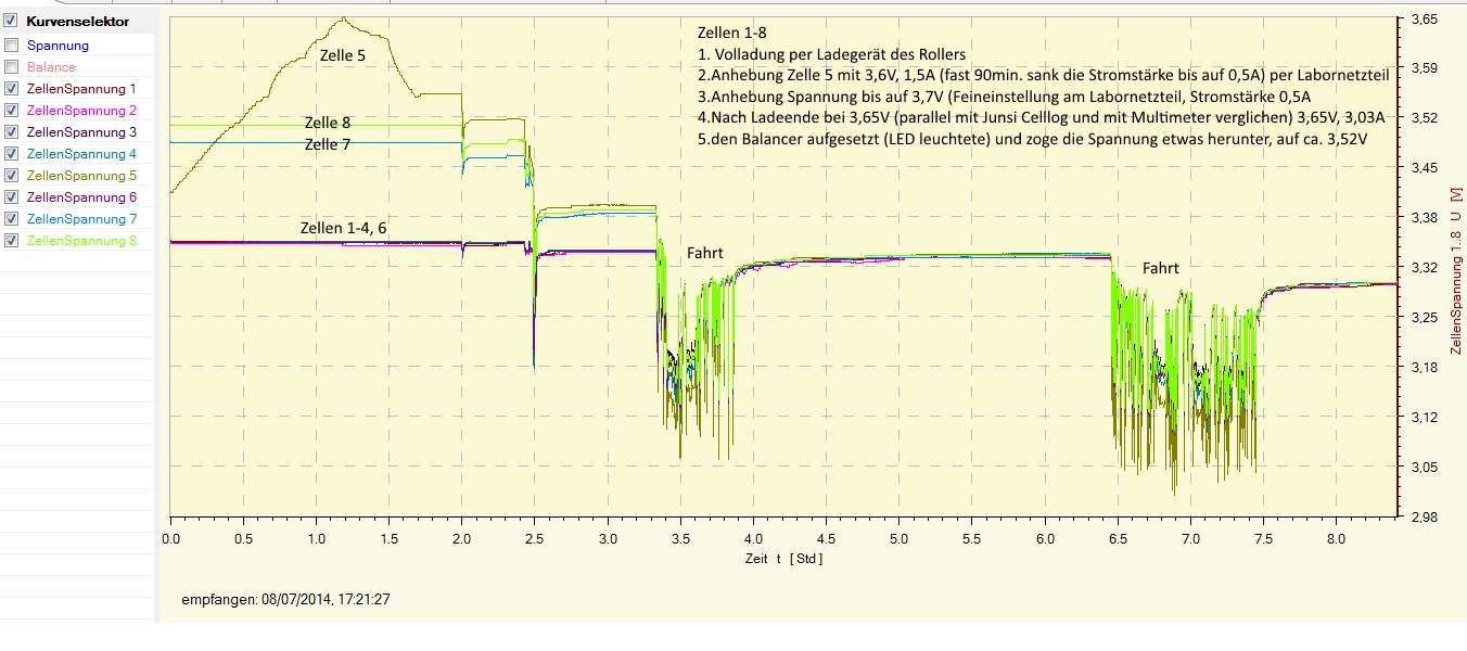

habe das manuelle Nachladen der Zelle 5 (als eine der stärkeren Zellen) mit dem junsi celllog dokumentiert und einem Multimeter beobachtet:
Das spätere, nach längerer Fahrt ca.15km-20km normale Laden (Roller-Ladegerät) überrascht mich etwas!!!
Die nachgezogene Zelle 5 wird doch nicht die Zellen 7 und 8 "nach oben drücken" ????
Wir wollten doch keine 4V
zum Vergleich nochmal die Grafik mit den Ausreißern Zelle 7 und 8 (eine der Messungen bei Volladung mit Ladegerät vor dem Aufpäppeln der Zelle5!). Die Zelle 5 wird doch wohl jetzt nicht auch zu einem Ausreißer??
Muss man grundsätzlich erst ALLE starken Zellen hochziehen, bevor es auf die nächste Fahrt (und anschl. Laden mit ERoller- Ladegerät) geht?
Also Zelle für Zelle Tag fürTag wird nicht empfohlen?
Die schwächeren Zellen (hier Zelle 7 und 8) sollen doch nicht noch weiter nach oben gehen?

Habe es eben in knapp 3h hinbekommen, 5 Zellen nachzuladen von ca. 3,36V auf 3,65V (inklusive abschrauben der Balancer, anschließen des Labornetzteils plus Multimeter usw.). Eingependelt haben sich die Zellen dann nach Anschluß der Balancer alle auf 3,53V.
Das bedeutet für mich , dass die Spannung in letzter Zeit (genau weiß ich es nicht, weil ich erst nach 1 1/2 Jahren das erste Mail einzelne Zellen messe) auf 3,42V (nach dem Laden) etwas verhungert sind.
An die letzten 6 Zellen komme ich erst am Wochenende ran, da ich dazu die Verkleidung entfernen muss. Macht dann insgesamt 12 (Zelle 5 war ja schon Montag dran) und die 4 schwächsten haben ja ihr "Niveau".
Nebenbei:
Nichts ist beim Laden warm geworden. Nicht die Kabel, nicht das Labornetzteil und vor allem auch nicht die Zellen.
Irgendwann werde ich auch mal packweise über die Bms-Kabel laden.

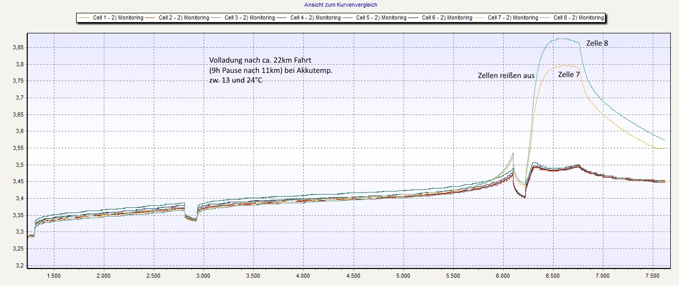

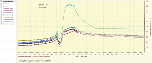

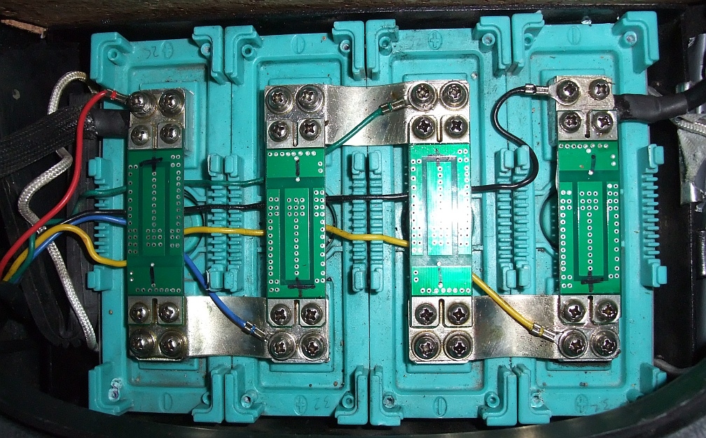

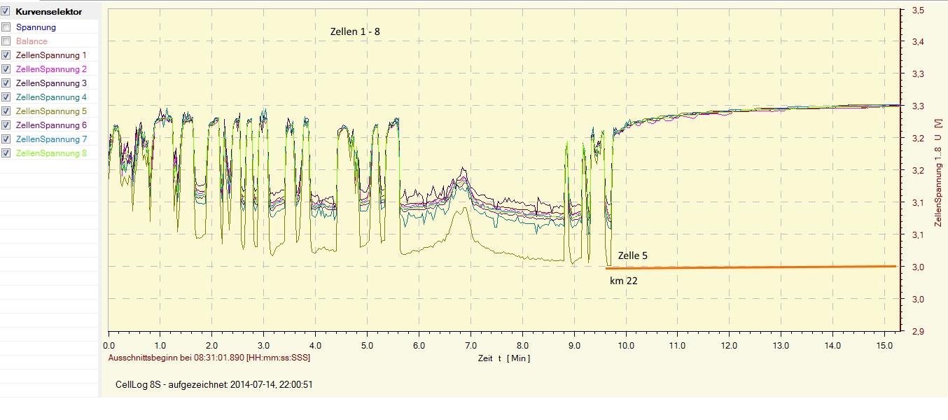

hier das Ergebnis meines ersten Angleichversuchs. Alle 16 Zellen auf 3,65V-3,7V und dann nach der Zellladung wieder die Balancer drauf. Ist schon recht viel Arbeit, den Roller dafür zu entkleiden, die Balancer alle abzuschrauben etc.. Das Zuschauen beim Laden hatte bei dieser Aktion noch am meisten Spaß gemacht. Es hatte pro Zelle gar nicht mal sooo lange gedauert. Sonst wäre ich nicht in ca. 1 1/2Tagen inkl. Ab-und Aufbau fertig geworden. Dabei habe ich dann noch die Verbindungen sichtgeprüft und etwas gesäubert. Dank Klarlack und Spritzwasser-Abdeckung sahen die Akkus aber sehr gepflegt aus
Das nächste Mal sollte aber schon von der "Zentrale" durchgeführt werden, dort wo alle Verbindungen zum BMs zusammenlaufen und wo ich den Junsi zum Messabgriff angeschlossen habe
Hier die Fotos (draufklicken zum Vergrößern) jeweils Zellen 1-8 und 9-16 nach 22 km (zu sehen nur die letzten Kilometer als Ausschnitt) und die Vollladung: Ob das mit den Zellen 7 und 8 bzw. 15 und 16 (die jeweils 2 Ausreißer nach oben beim Laden) wohl so bleibt, oder ob ich schon die stärkeren Zellen mit dem manuellen Nachladen 3,65V schon etwas anheben konnte?
Und ob ich die Zellen 5 und 13 nochmal mit dem Labornetzteil anheben sollte?
