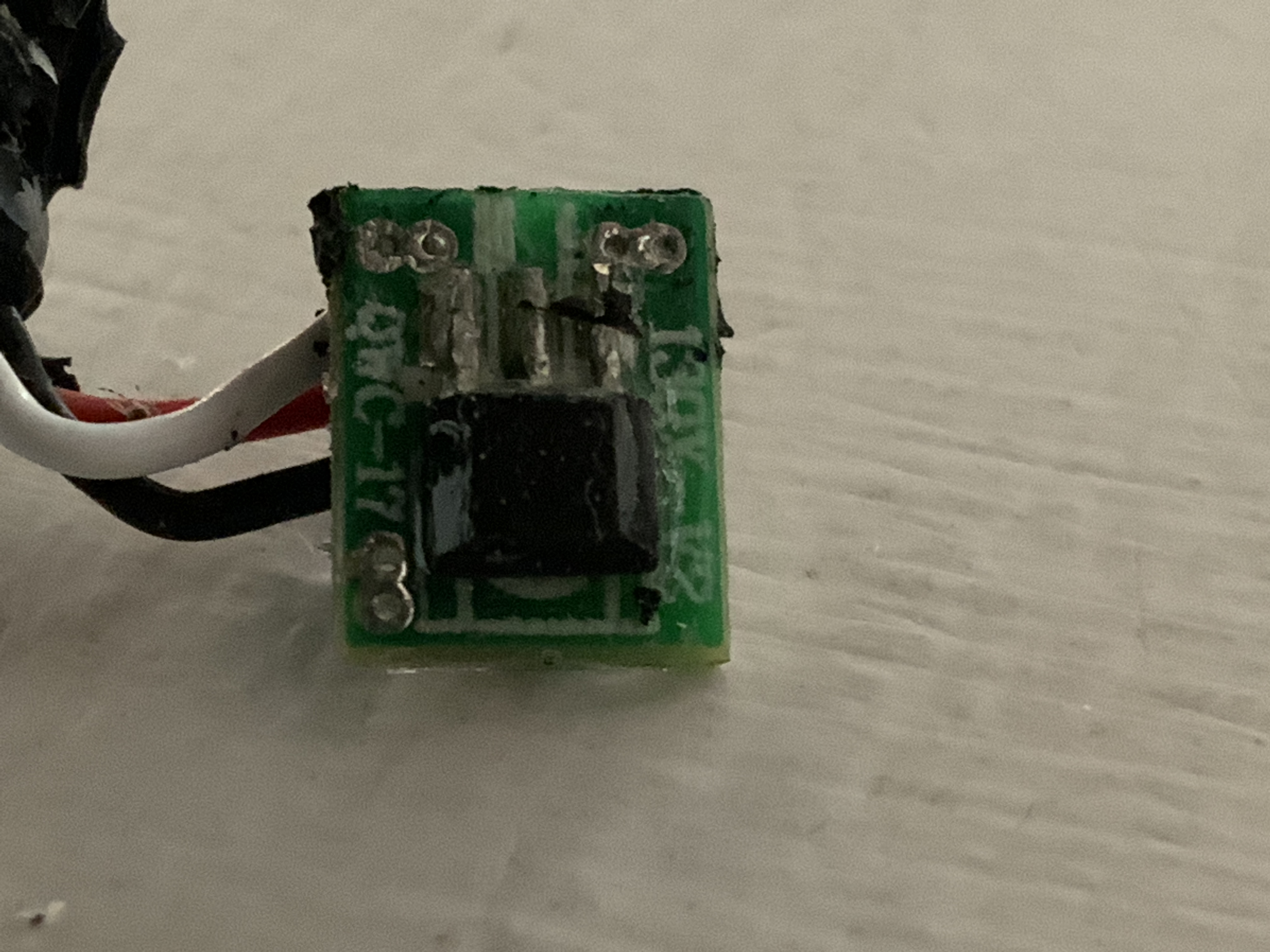

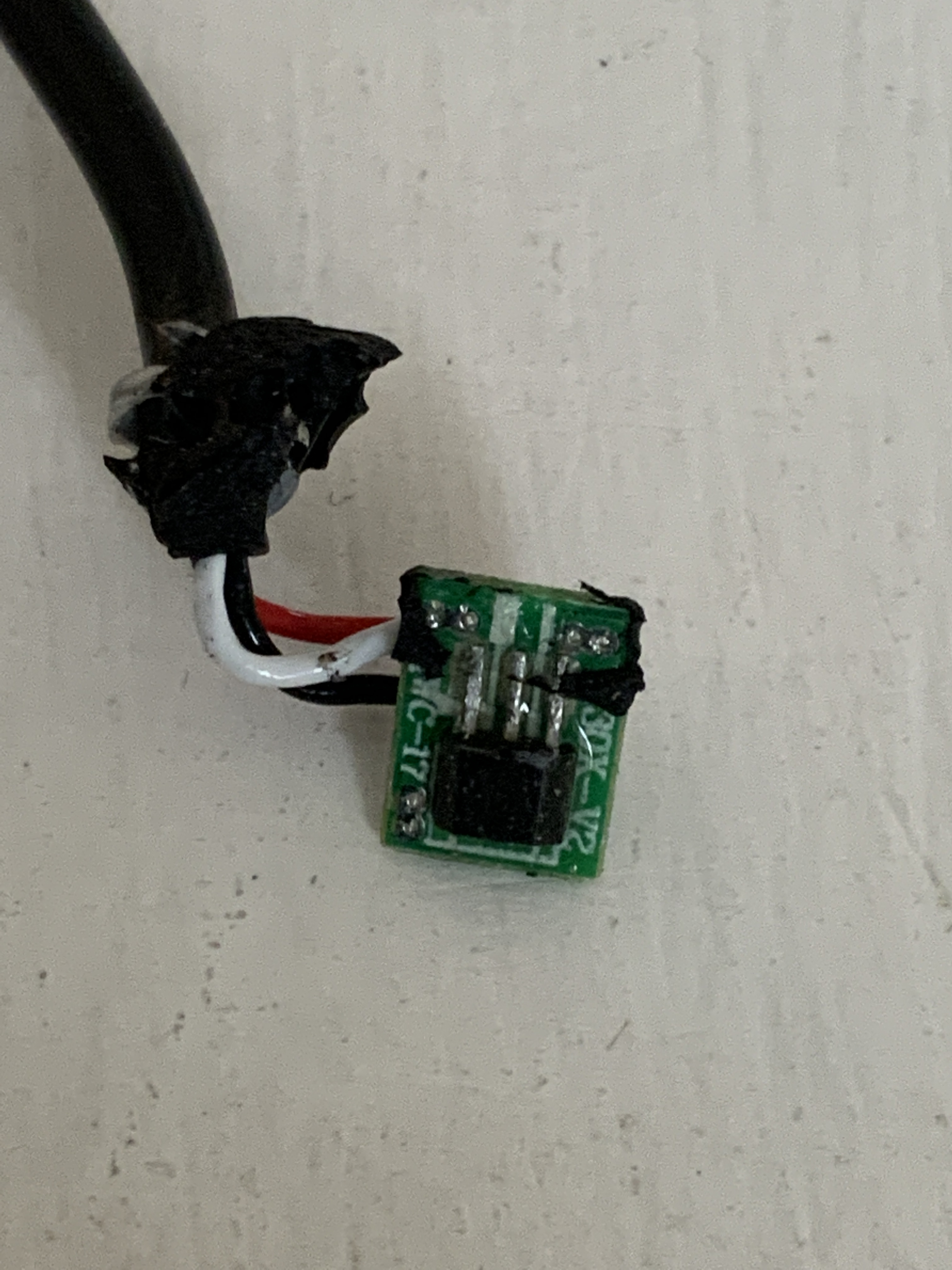

Eigentlich erstmal nur am Gasgriff, dieser hat einen Hallsensor verbaut, der hat 3 pins. Masse, 5v und Signal welches zwischen 0v bis 4,x Volt zurück liefert. Je nachdem wie weit du den Griff drehst, sollten hier weniger als 4v zurück gehen wenn du Vollgas gibst dann könnte das schon erklären wieso er langsamer ist.Saerdna hat geschrieben: Mi 25. Aug 2021, 00:29

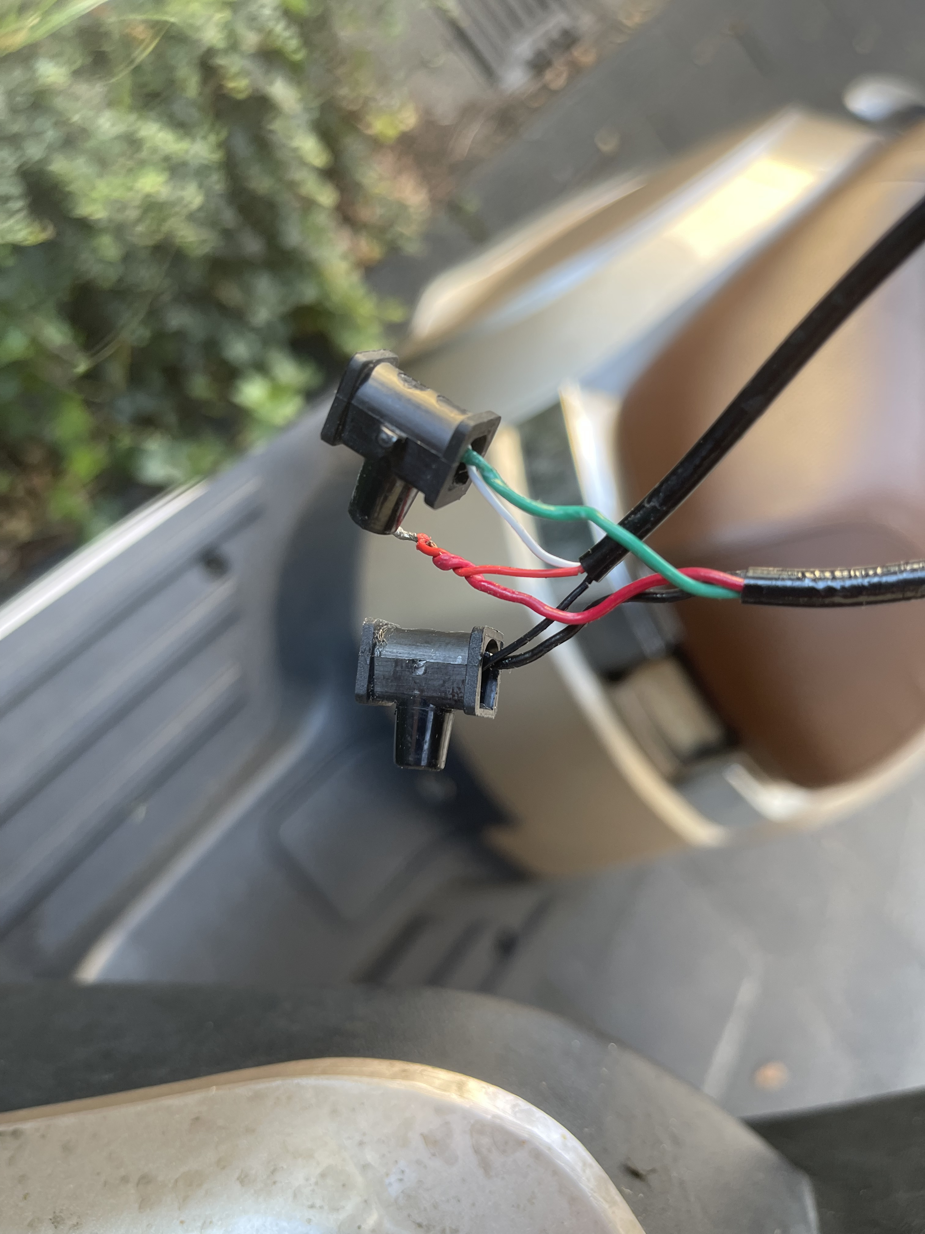

Ich bin heute erst dazu gekommen zu messen
Also Spannung gemessen
Schwarz müsste Maase sein
Rot müsste 5V sein
Grün/Weiß dann Signal
Messe ich Schwarz mit Rot habe ich ca 3,75V ohne Gas und mit Vollgas ca 0,8V
Messe ich Schwarz mit Grün/Weiß habe ich ca. 0,8V und bei Vollgas ca. 3,75V
Also genau verkehrt rum. Also habe ich dort aber auch zu wenig Spannung wie Predator92 es geschrieben hatte.
Woran liegt das?

Re: China Retro Roller Xufeng zu langsam
da ist offenbar der Wurm drin.
Am Besten trennst Du die Leitungen vom Gasgriff erst einmal und misst an den Leitungen vom Controller auf welcher Ader das Plus der Versogungsspannung anliegt und ob vom Controller nur knapp 4 Volt kommen oder doch um die 5 Volt (habe auch 6 Volt schon erlebt).
Diese Leitung muss dann an die Rote vom (ggf. neuen) Gasgriff. Jedenfalls würde ich den Gasgriff erneuern, wenn er bei Vollgas aus 5 Volt weniger als 4 Volt Signal zurückgibt (Voillgas liegt oft bei 4,3 Volt). Kommen aus dem Controller (auch ohne dass der ggf. defekte Gasgriff dran hängt) nur 3,75 Volt ist vielleicht der Controller der Übeltäter.
Dankeschön
Habe jetzt die Leitungen getrennt und gemessen
Schwarz mit Rot habe ich 5,02V
Also brauche ich einen neuen Hallgeber bzw neuen Griff

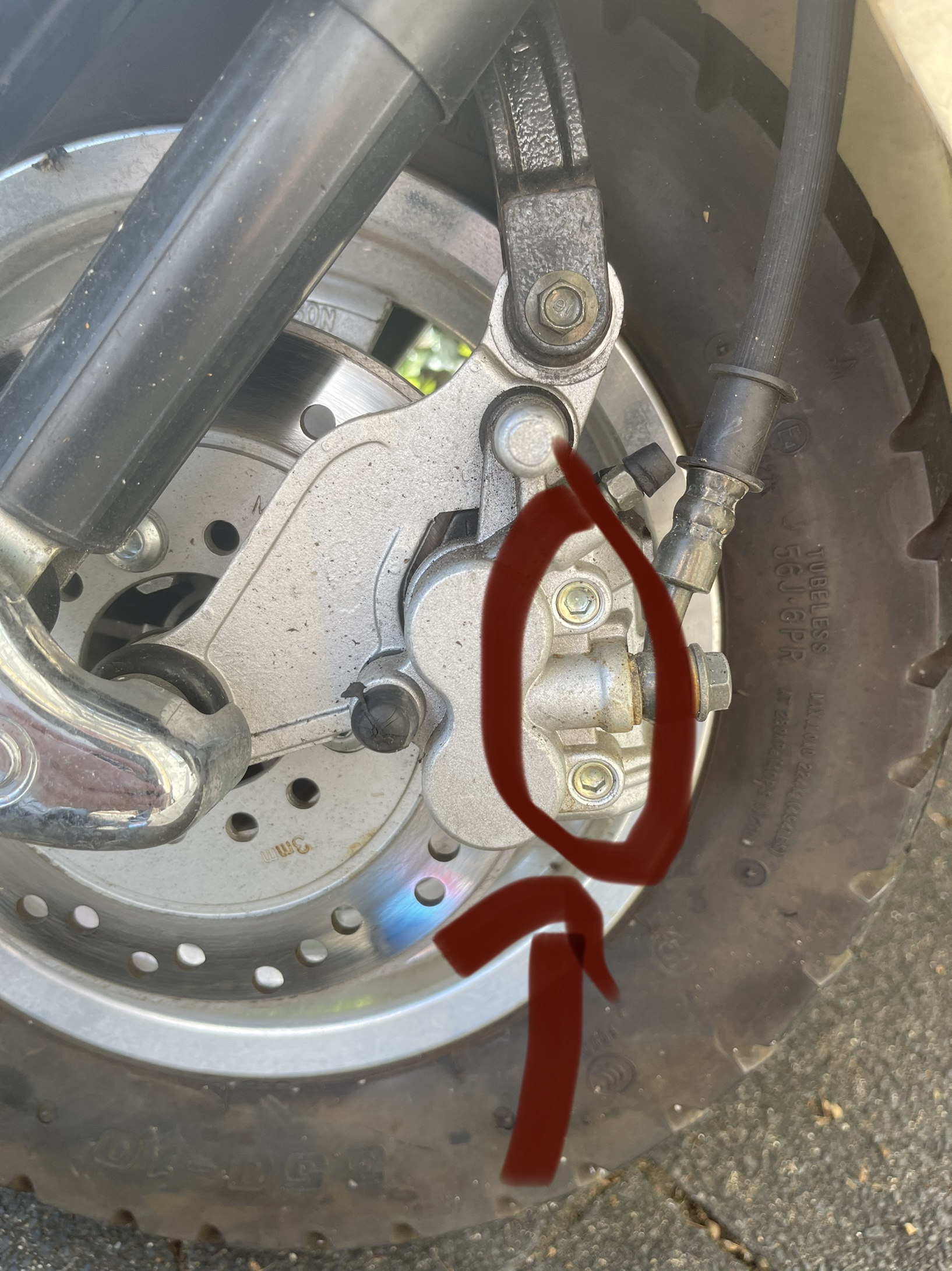

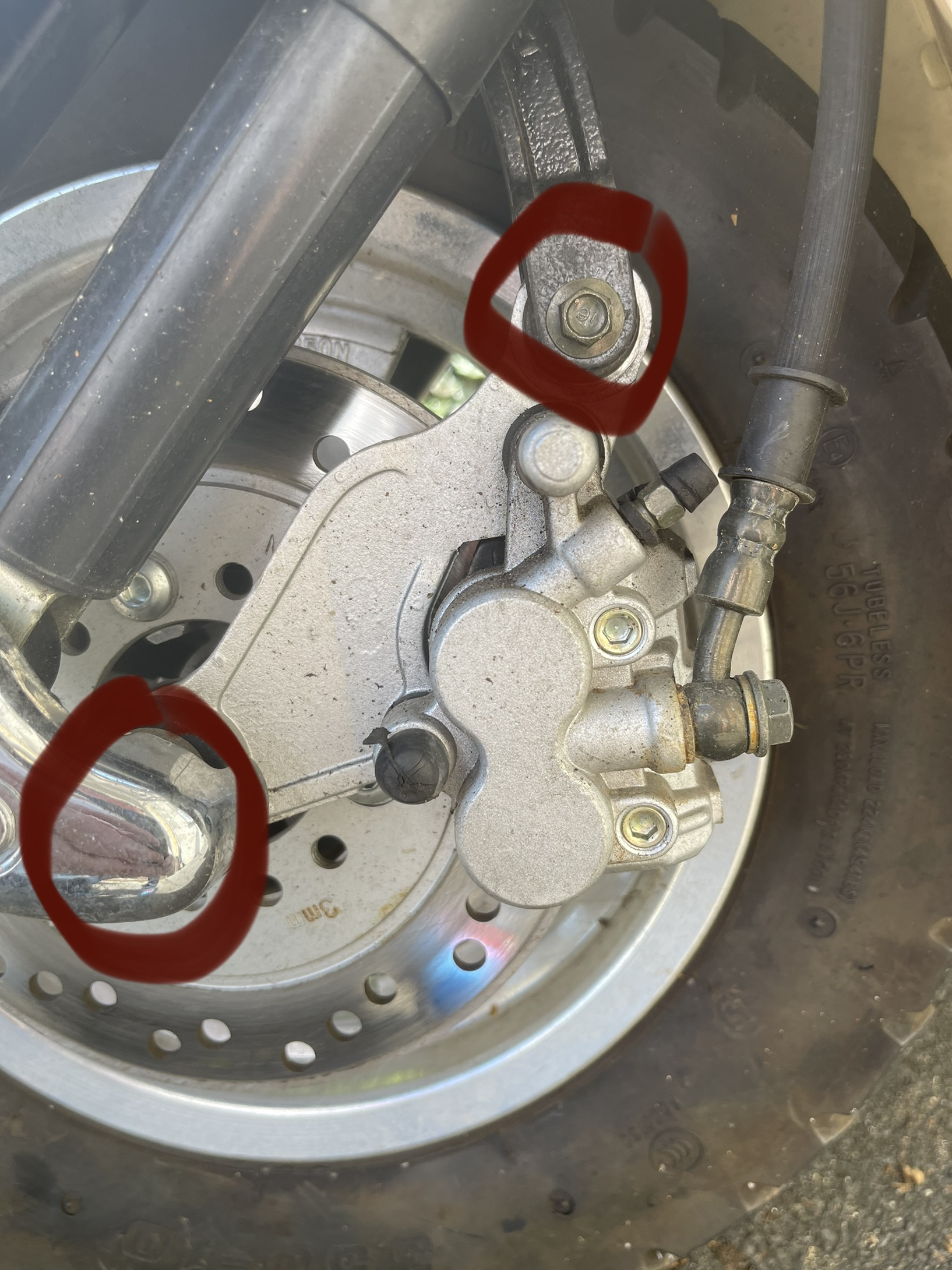

Habe vorhin mal gemerkt das die Vorderradbremse schleift und die Bremsscheibe richtig heiss wird
Kann man da was einstellen?
Wie kann ich die demontieren wie ich es sehen muss ich die beiden Schrauben lösen Wofür sind die beiden Schrauben? Kann ich da was einstellen damit die Bremsbeläge mittig zur Bremsscheibe laufen ?
Mal die bremsflüssigkeit gewechselt?
Die 2 inbus sind für den Wechsel der Beläge.
Ich hab am kreidler den selben bremssattel, bei mir war das unmöglich diese zu lösen.
