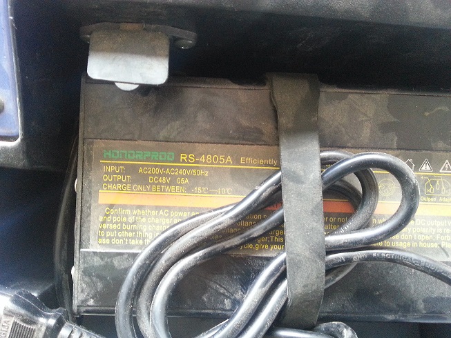

Den Lader habe ich heute morgen mal fotografiert. Vielleicht kennt den jemand

Das Ladegerät hat 48V (Nominalspannung) und 5A. Wie das Ladegerät lädt, kann man nur mit einem Voltmeter kontrollieren.
