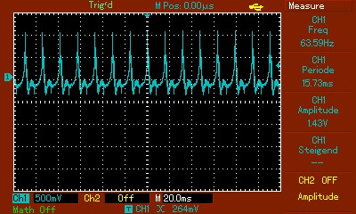

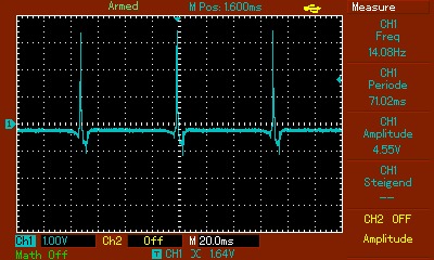

Nachtrag zur Vmax-Brechnung
Ich habe jetzt mal die echten Drehzahlen von Hinterrad und Ritzel
im Leerlauf gemessen.
Der Motor dreht mit 59Hz (rund 3500 U/min) und das
Hinterrad mit 14Hz (rund 840 U/min).
Das wuerde also rechnerisch rund 40km/h ergeben.
Der Motor dreht dann aber 15% oberhalb seiner Nenndrehzahl.
Drehzahl bei Vollgas im Leerlauf induktiv am Hinterrad abgegriffen
Voellig ohne Last (also mit abgenommener Kette) liegt die Lerlaufdrehzahl
ueberigens bei 63Hz (also rund 3780 U/min).
Unabhaengig davon, ob mit oder ohne Controller vor dem Motor.
