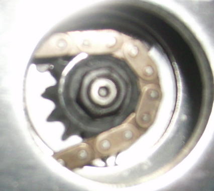

Hast du vorne auch nur 11 Zähne?
Die ersten Modelle wurden scheinbar mit 13 Zähne ausgeliefert.
Vielleicht schafft man damit die 40 Km/h. :roll:

tobi84 hat geschrieben: Hast du vorne auch nur 11 Zähne?
ich glaube, ich habe 12 zaehne vorne - wenn ich die eckzaehne mitzaehle:

tobi84 hat geschrieben: Die ersten Modelle wurden scheinbar mit 13 Zähne ausgeliefert.
Aber am Mach1 scheinen es 13 zu sein - also an meinem zumindest.
tobi84
Re: Mach 1 / 6B - 1kW/48V - 45er StVO-Version - reale V-max
Beitrag von tobi84 »
Wann hast du deinen gekauft?
Irgendwie glaube ich langsam dass nur ich den mit 11er Ritzel ausgeliefert bekommen habe.
Leider kann man das 13er nicht bestellen.
War auch etwas von der Vmax enttäuscht.
