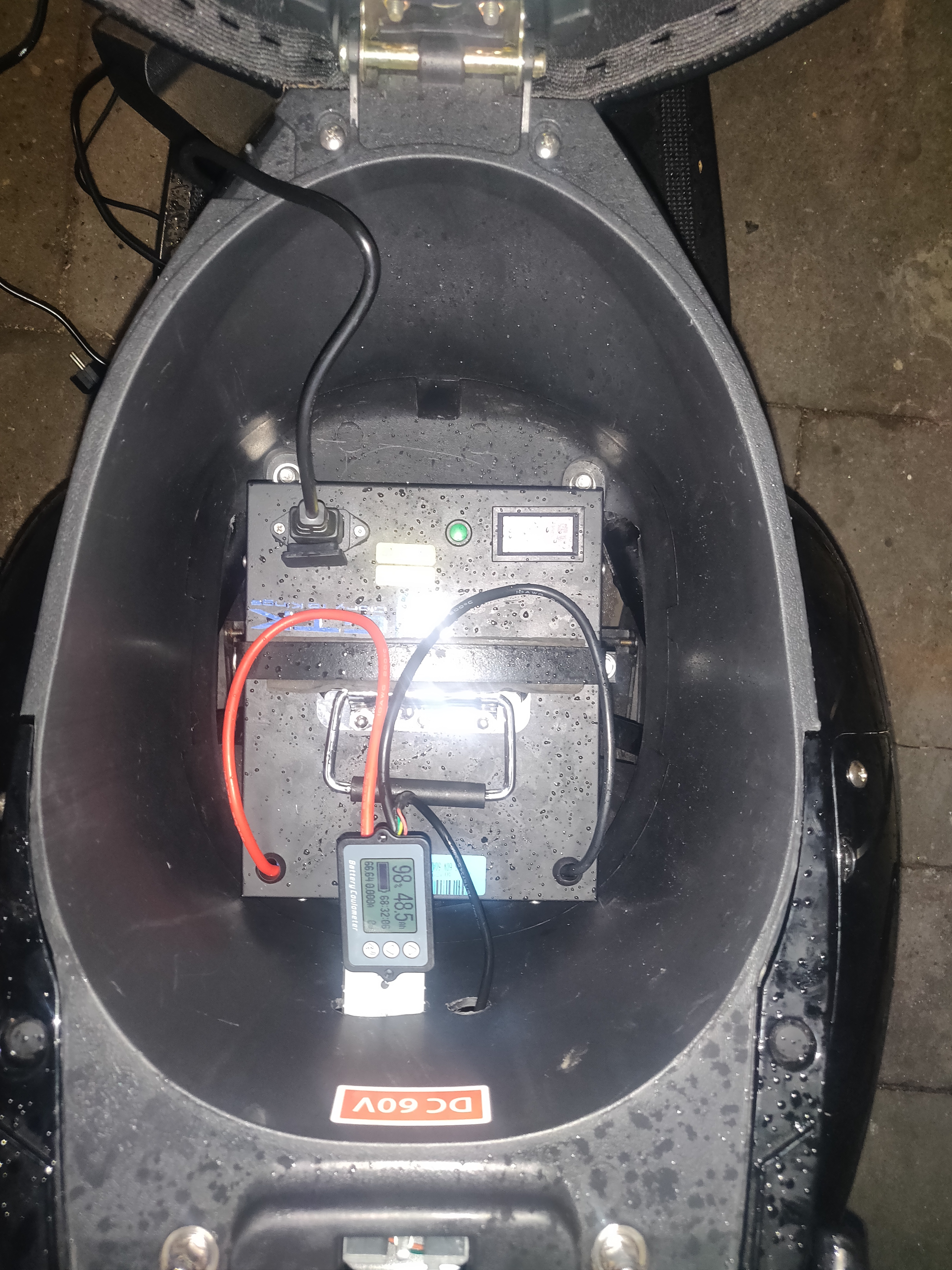

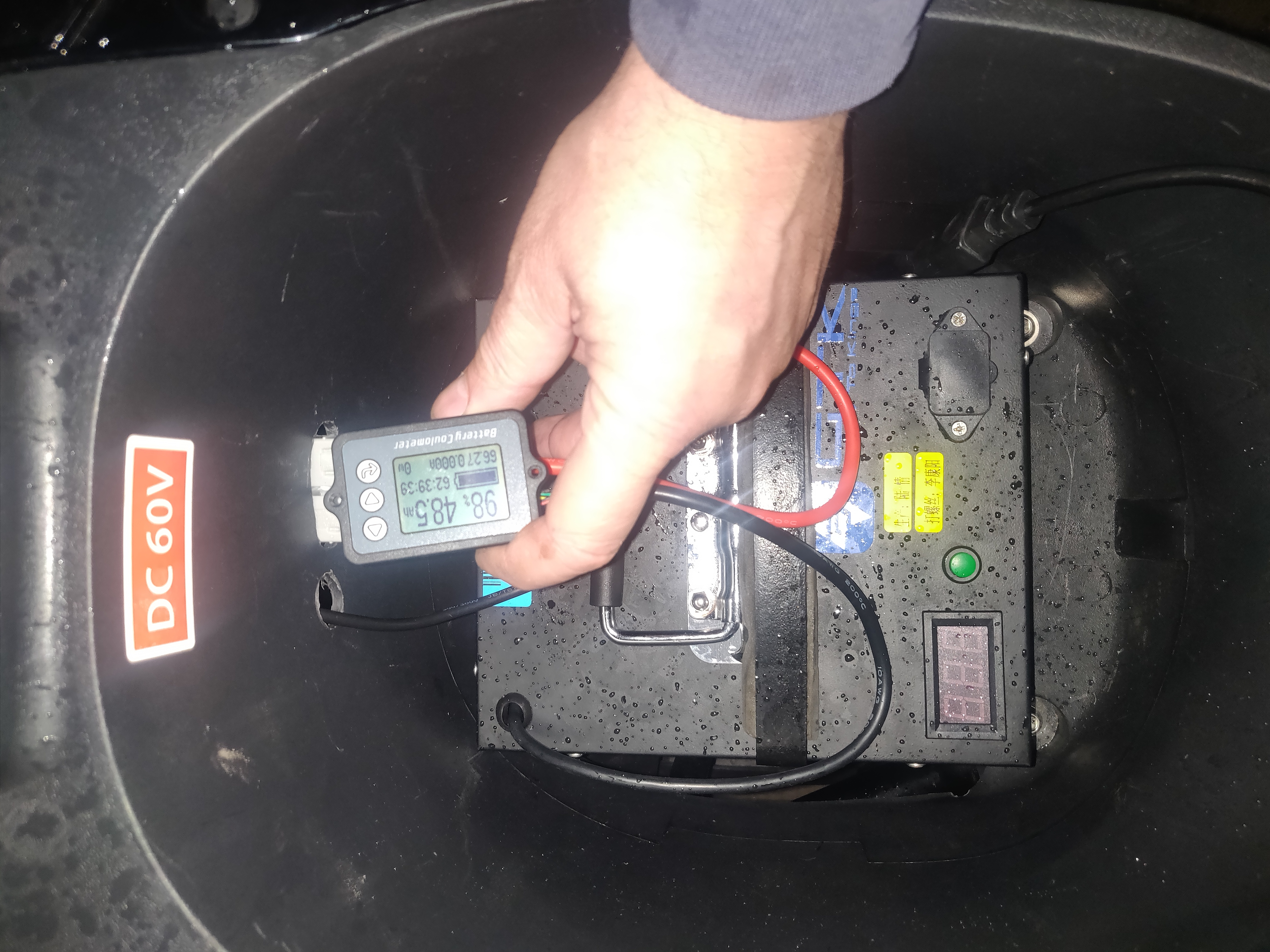

Die Hinweise von "Andi" sind angekommen und werden noch umgesetzt. Heute war sägen und Endmontage angesagt.
Es ist jetzt alles zusammen, man hätte weniger absägen können , aber das weiß man erst wenn es zu spät ist. Jetzt kann ich passend zum Akku. 2 Schablonen machen und den Rest vom Boden anpassen. Jetzt habe ich auch gleich 2 Anschlüsse zum Laden. Das Coulometer muss ich mal noch fein justieren und paar Probefahrten machen, dann fliegt das raus. Der Akku soll über BT mit mir reden, aber der Support hat gerade Frühlingsfest.

https://diysolarforum.com/resources/jbd ... 10524.281/
Es wird ein JBD (Xiaoxiang) BMS verbaut sein.

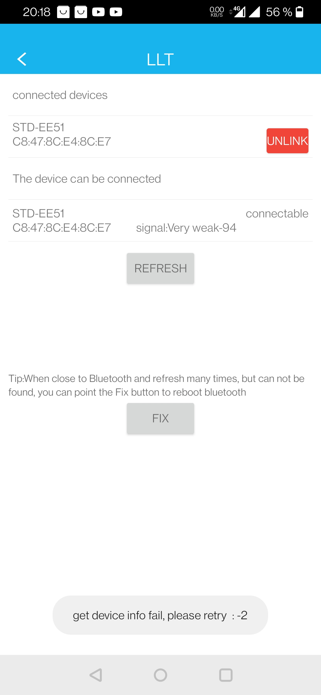

Re: Fehlersuche und Erforschung E-Retro Star mit LED, Umbau auf Lithium.
Die App läuft , findet aber in der Garage erstmal den falschen Roller

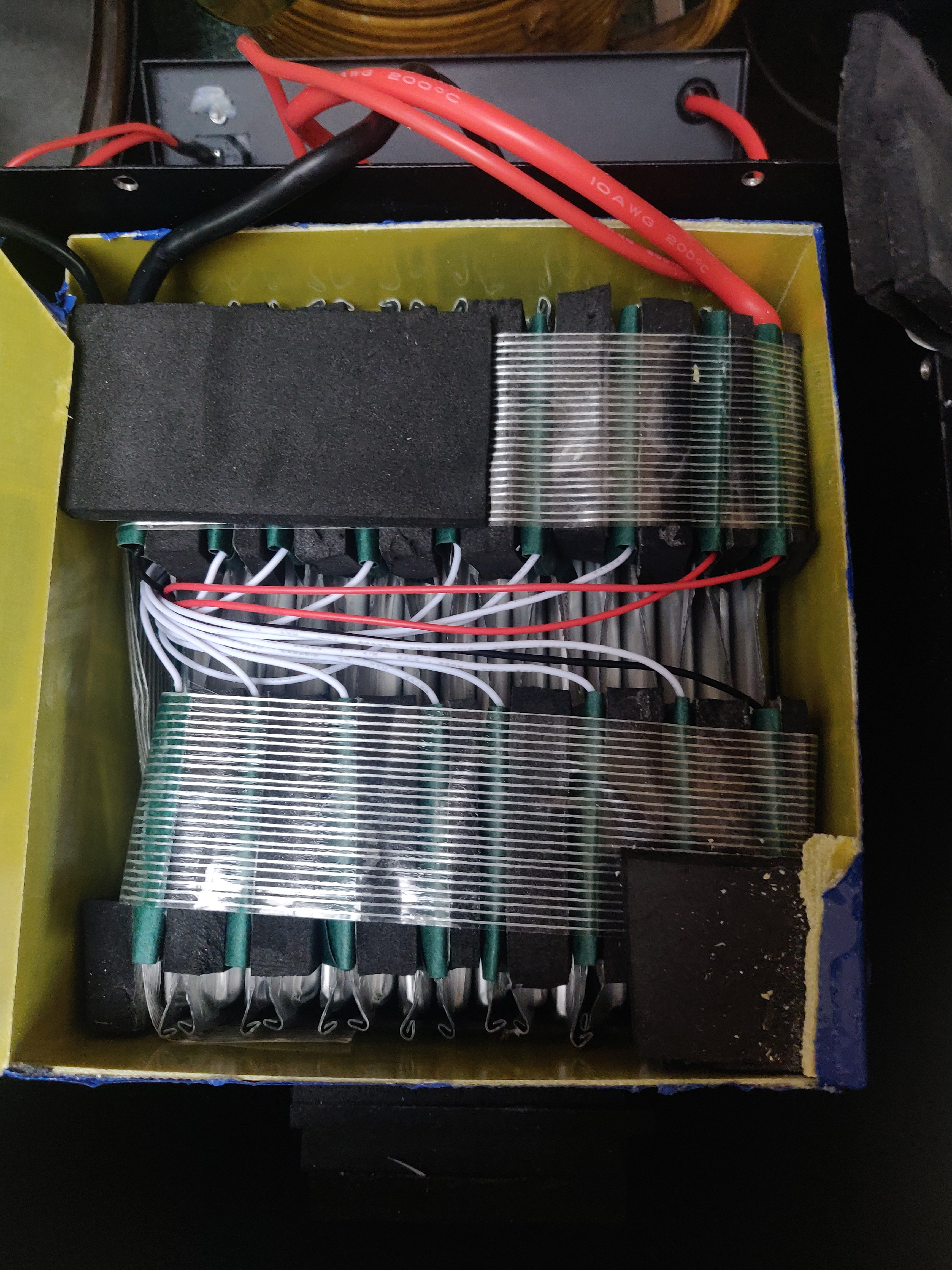

War heute mal neugierig.
- Beiträge: 6639
Ah, ein Suppentüten-Akku (pouches). Die Balancherkabel führen dich zum BMS.

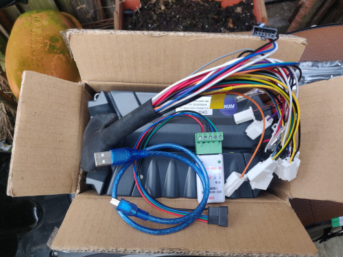

Gestern früh hat mich der Fehlerteufel erwischt, Schlagloch und Motor aus, der gute 3 polige Stecker zum Rücklicht hatte Wackelkontakt, dezenter Griff unter die Verkleidung und weiter ging die Fahrt, alle 6 Pins nachgebogen und Stecker mit Kabelbinder gesichert.

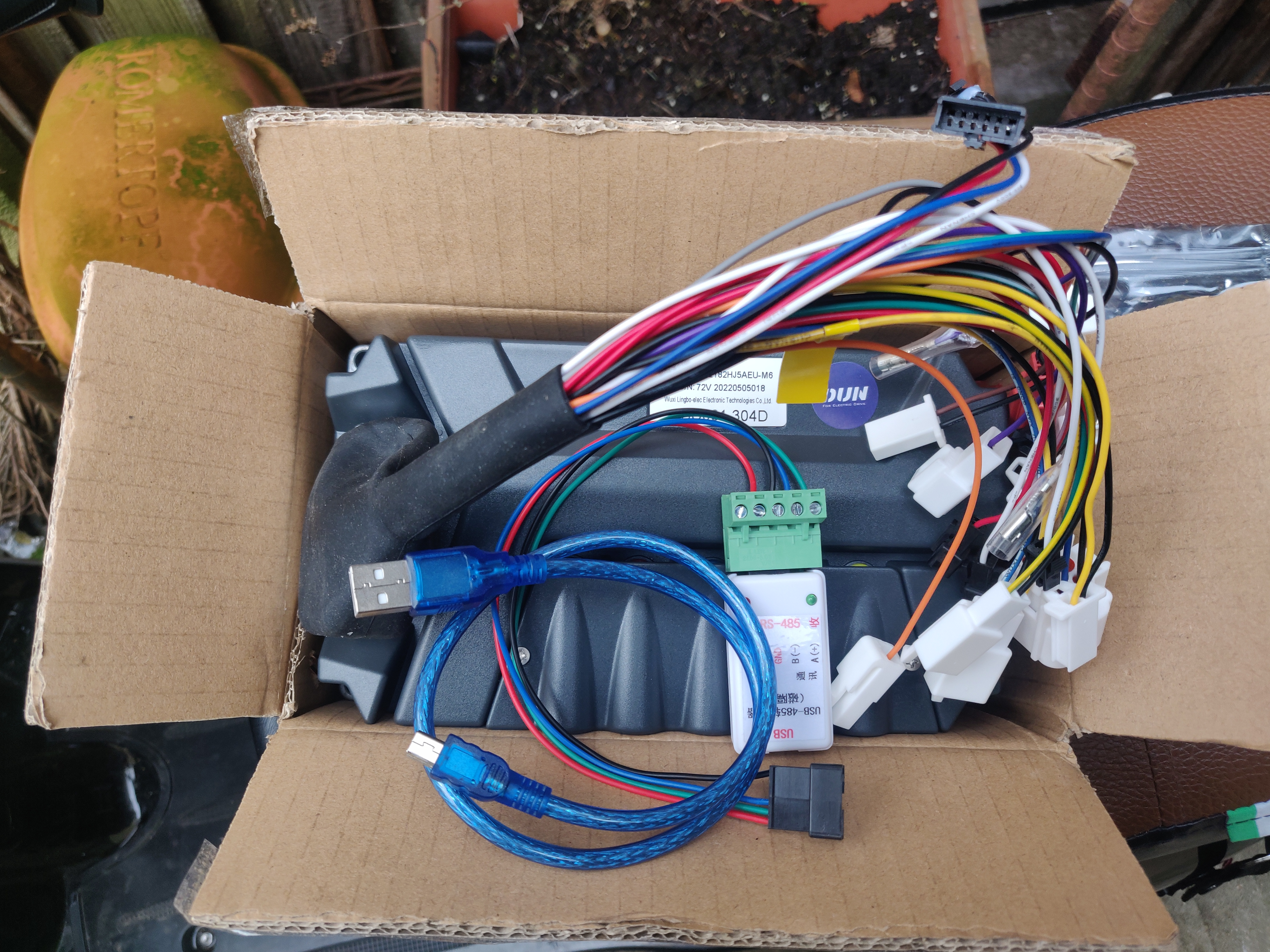

Reifen und Controller sind da.

viewtopic.php?f=9&t=39111
Ich trenne das mal, wird zwar ein Mix aus Umbau und Programmierung, aber so findet man es auch.
