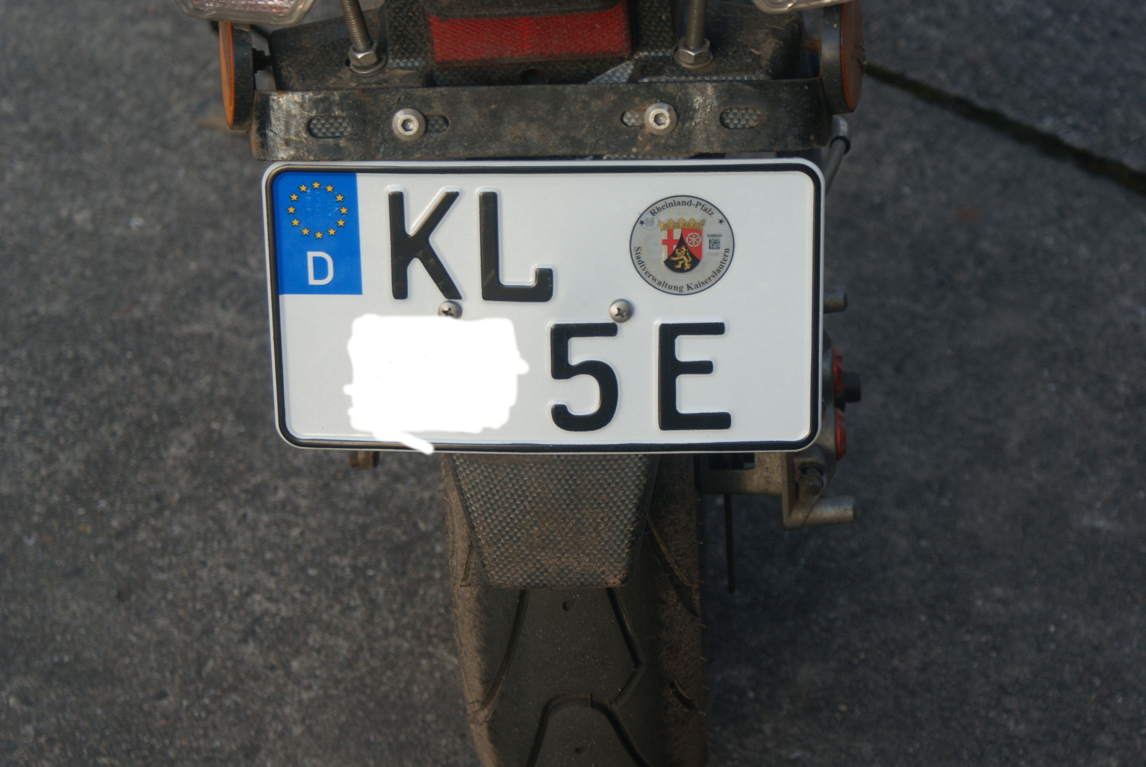

So um es mal ganz deutlich zu sagen:
1.Ich war letzte Woche auf meiner Zulassungsstelle und liess meine Wuxi M3 als LKR mit E-Kennzeichnung zu.
2.Die Damen hatten zuerst Probleme bei der Software, als es um die Eingabe Elektro bei einem Kleinkraftrad (L1E) ging.
3.Ich musste mir eine Bestätigung der Daten in der COC beim gegenüberliegenden TÜV-Süd holen.
Insbesondere deswegen, weil die Daten (noch) nicht beim KBA drin stehen und weil das ein E-Fahrzeug ist.
4.Nach Vorlage dieser Bestätigung ging es nur noch darum,
dass die Software nicht unterscheiden konnte, zwischen Verbrenner mit Standgeräusch und Elektro ohne Standgeräusch....
Als das geklärt war, wurde eine Zulassungsbescheinigung Teil 1 ausgestellt und ich bekam ein Kennzeichen ohne HU-Stempel und mit E.
Beweis Bild:
Beweis Bild:
