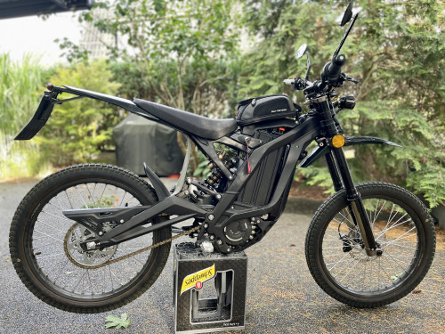

Hi, ich habe auch lange geschaut. Vor ein paar Wochen gab es dann tatsächlich mal wieder den langen Halter von Gruber. Ist ähnlich in der Bauweise und Qualität wie der von e-motionbike. Wegen der THG-Prämie muß ich aber ein großes Kennzeichen montieren. Da merkt man dann, dass diese Halter leider nur für die kleinen Versicherungskennzeichen ausgelegt sind. Beim Motorradkennzeichen wackelt der ordentlich hin und her und würde bi längerem Betrieb brechen. Ich habe mit daher den von Gruber mit einem zusätzlichen Alu-Flachprofil verstärkt. Jetzt hält er richtig gut.

Wird also auch nur in das Kunststoffunterteil geschraubt?
