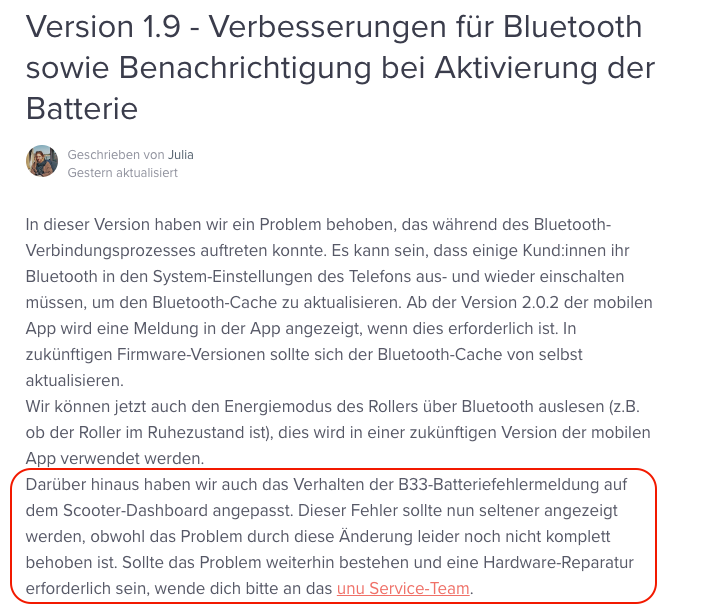

Seit dem aktuellen Firmwareupdate ist der B33 bei mir nicht mehr aufgetaucht, davor hatte ich ihn gefühlt jeden 2. bis 3. Start.

Kann die Angaben von Rellor bestätigen. Seit dem Update keine B33 Fehlermeldungen mehr und ich meine der Standby Verbrauch des Hauptakkus, im aktiven Schacht, hat sich auch etwas verringert
