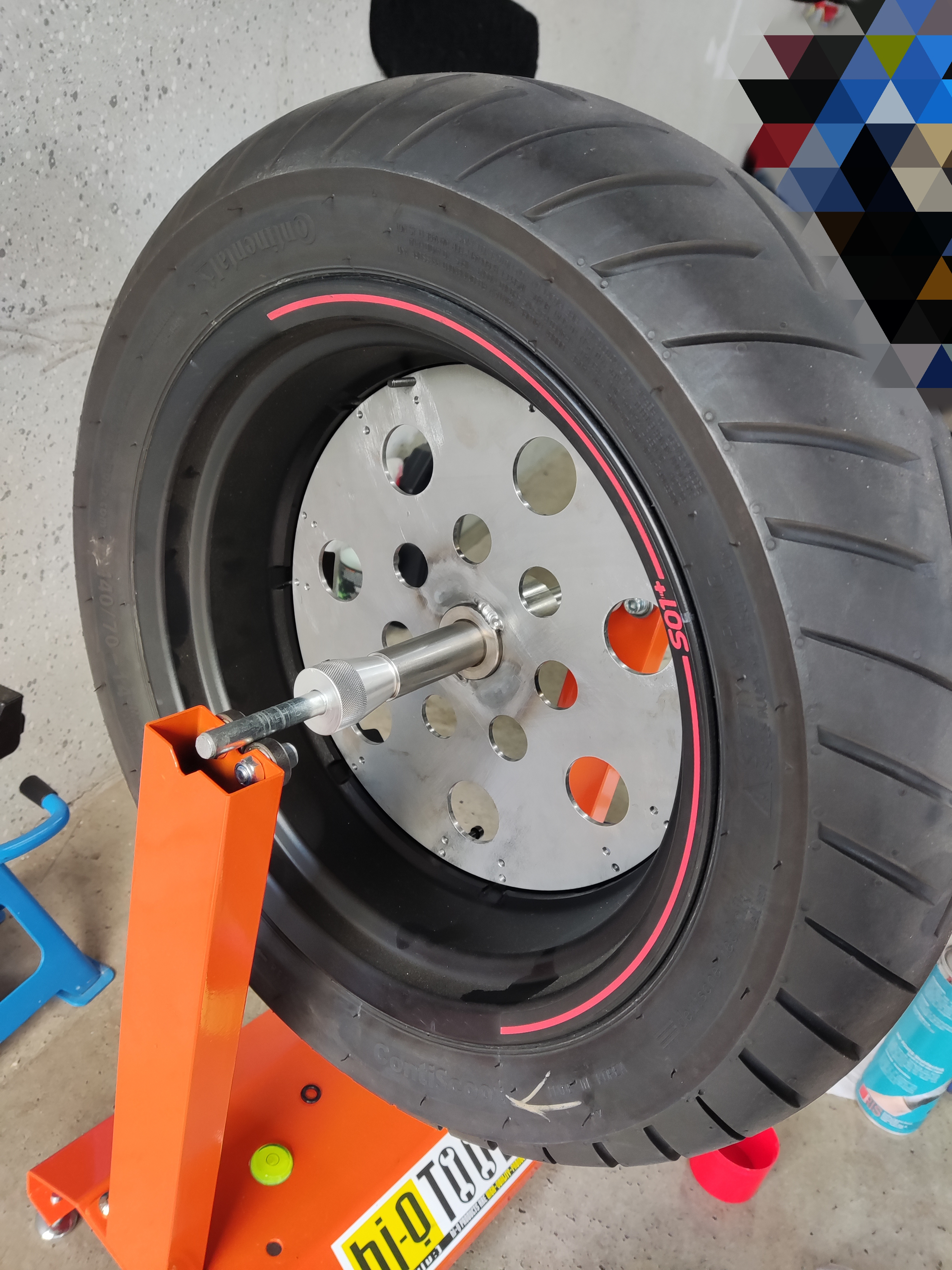

Außer Samstags
Hier noch eine kleine Ergänzung angehängt als Foto.

Wenn ich mir das anschaue, dann komme ich auf die Idee, eine größere Felge zu benutzen, um die Tachoabweichung zu eliminieren.
