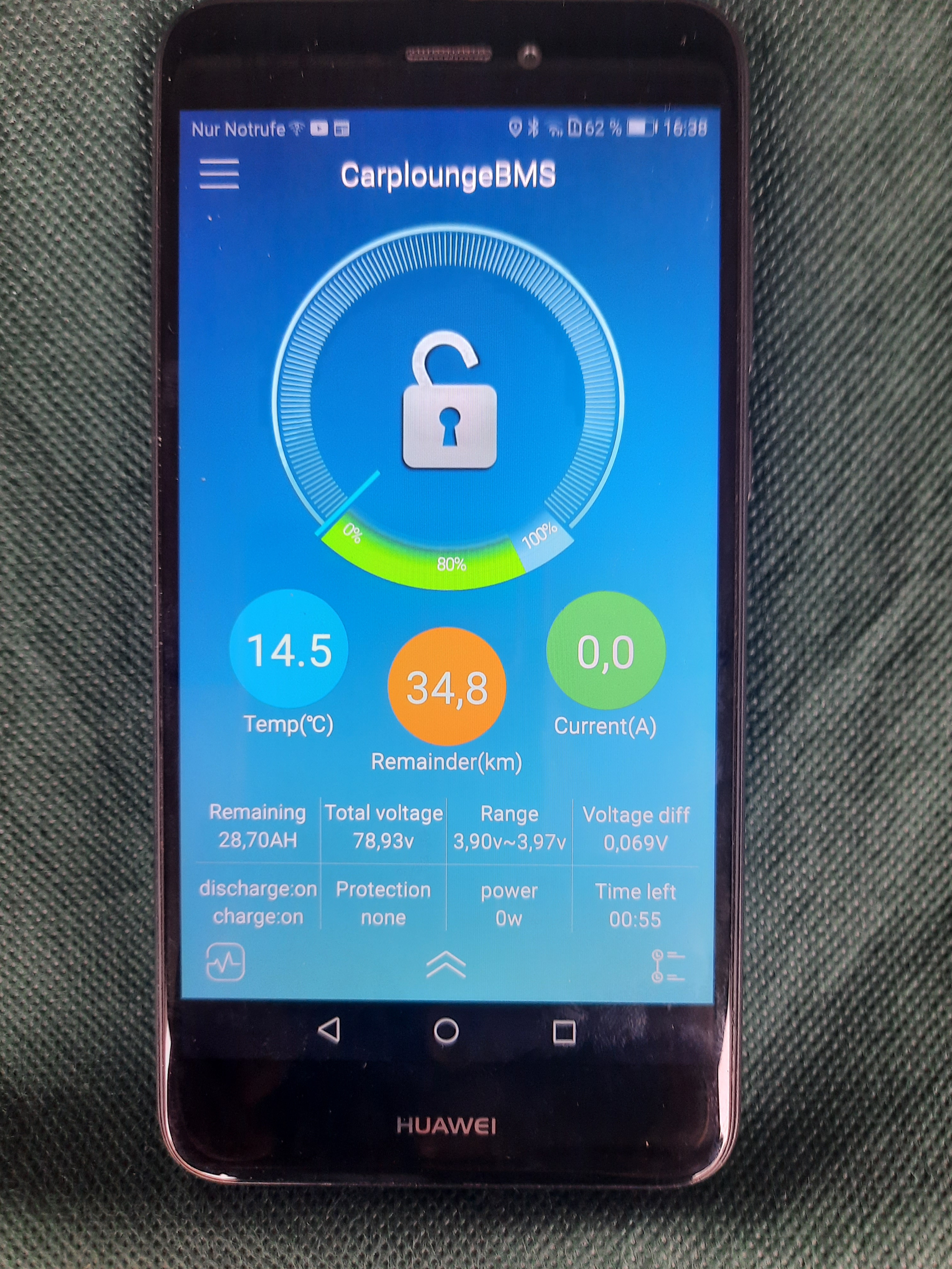

Ich habe heute über Nacht geladen und bin dann heute Vormittag ein paar Minuten herumgefahren.
Jetzt zeigt die APP folgendes:
TOL Kabinenroller läuft nicht mehr -HILFE

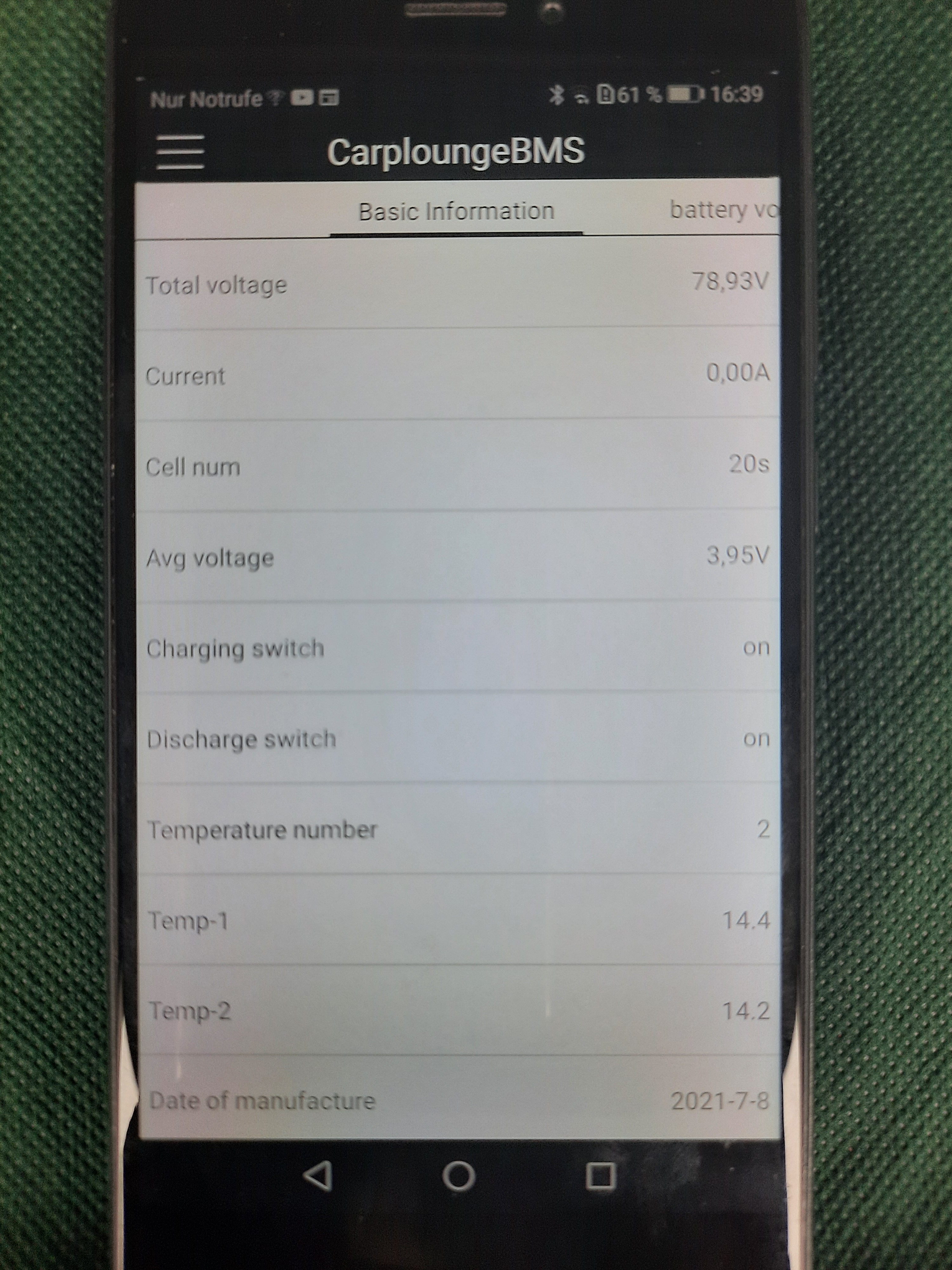

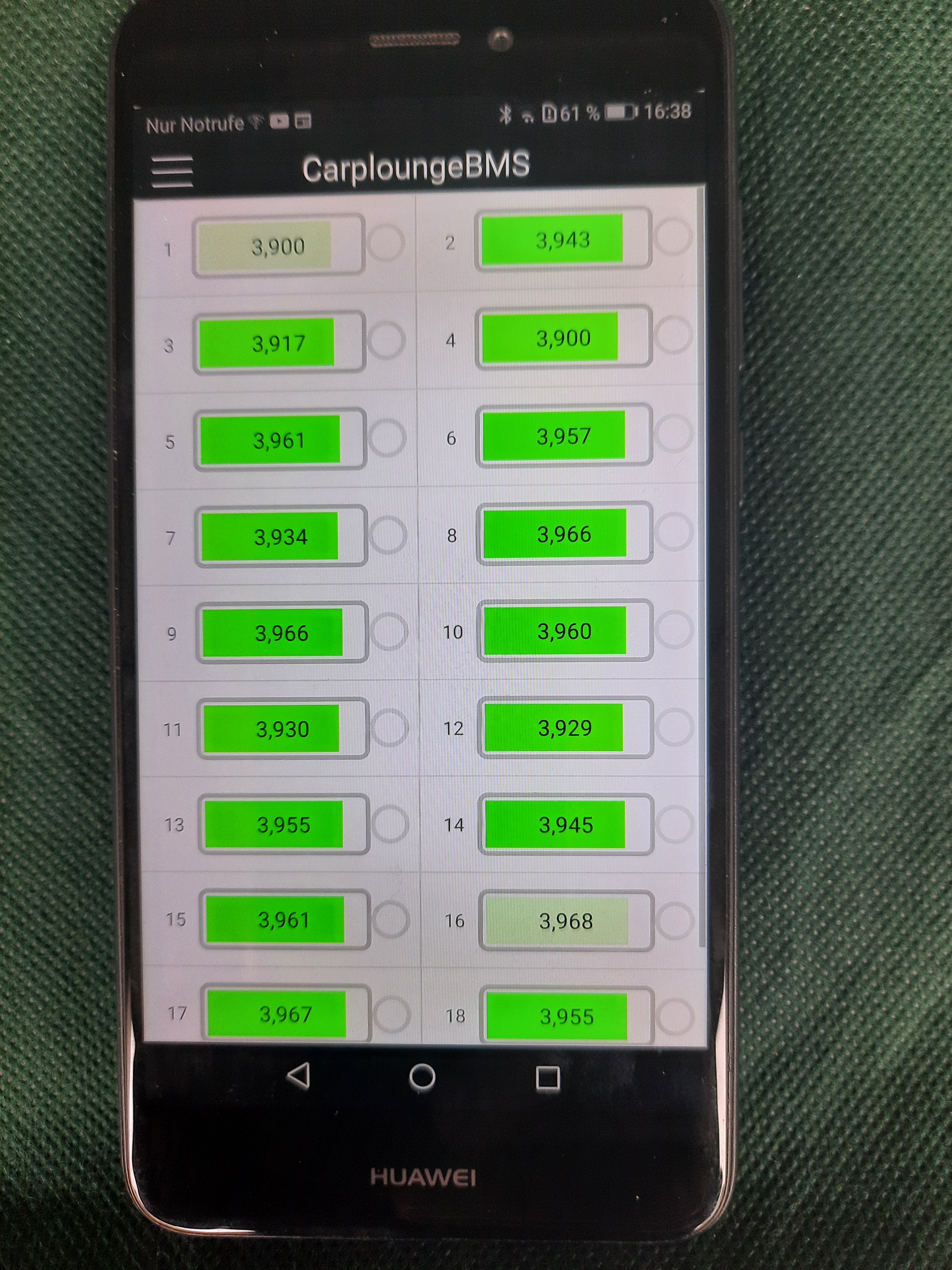

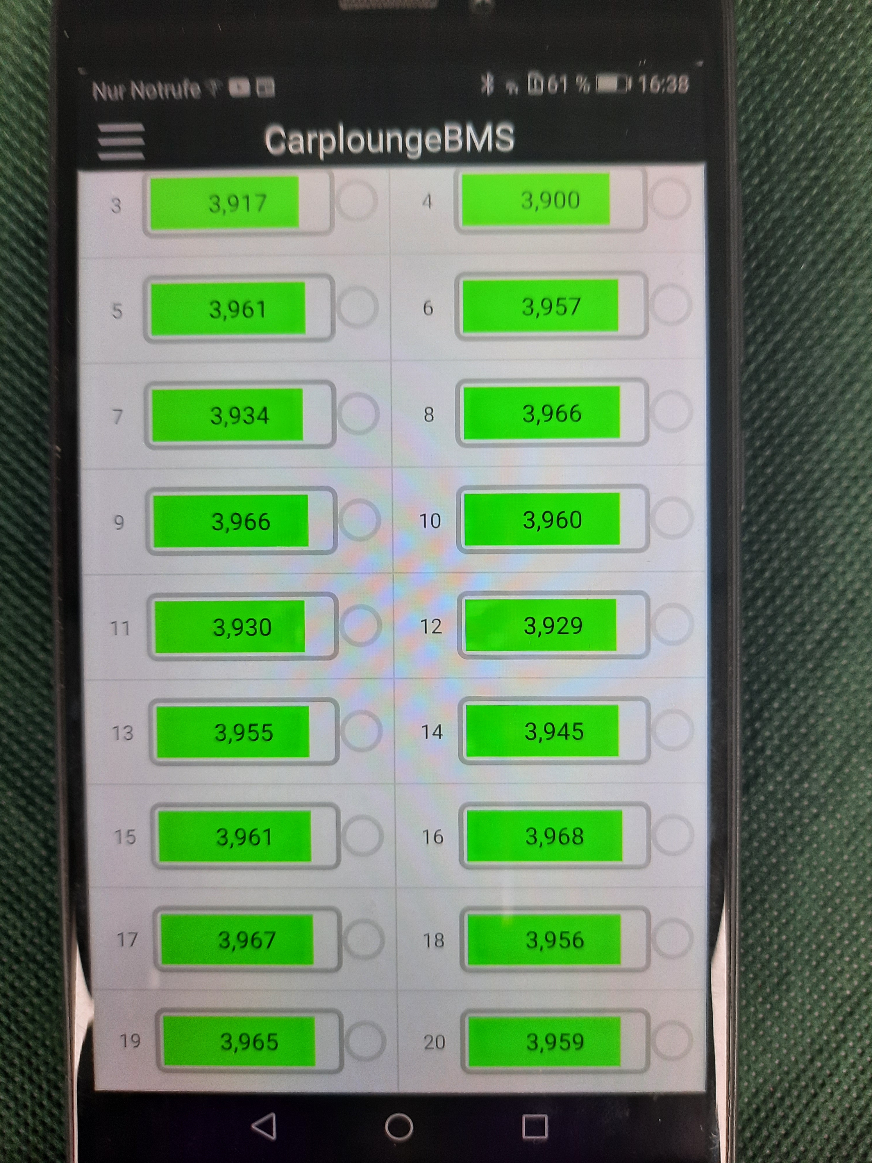

Re: TOL Kabinenroller läuft nicht mehr -HILFE
Da sollte im Problemfall ja auch was angezeigt werden wenn er wieder schwach wird.
0,07v ist schon etwas am driften aber eigentlich noch nicht schlimm.
