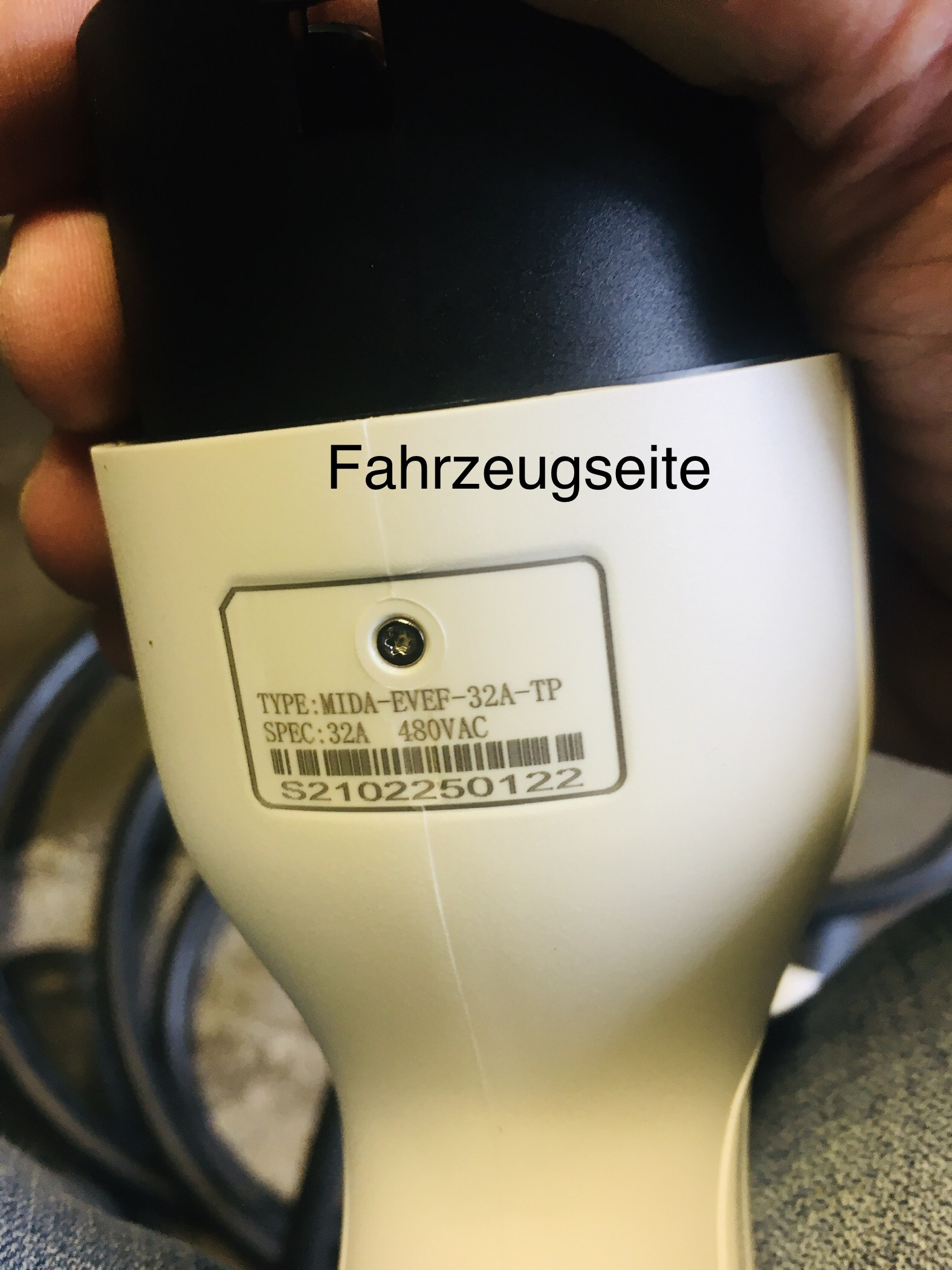

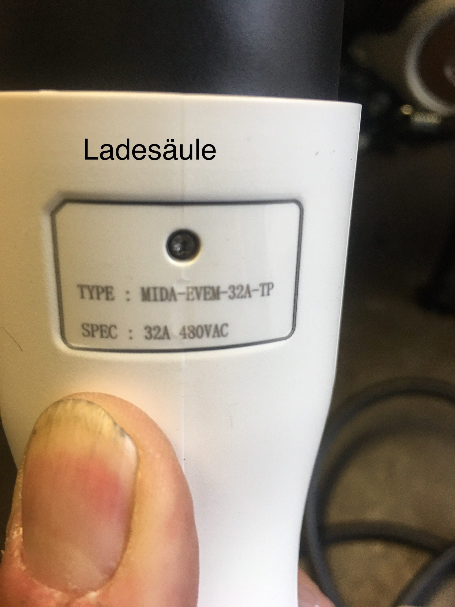

Würdet ihr für die Zero lieber ein 7.2kw 32A Kabel nehmen oder 11kw 16A Kabel?

Ist das einphasig?

Natürlich 3phasig. Alles andere macht ja bei 12kW keinen Sinn. . .
