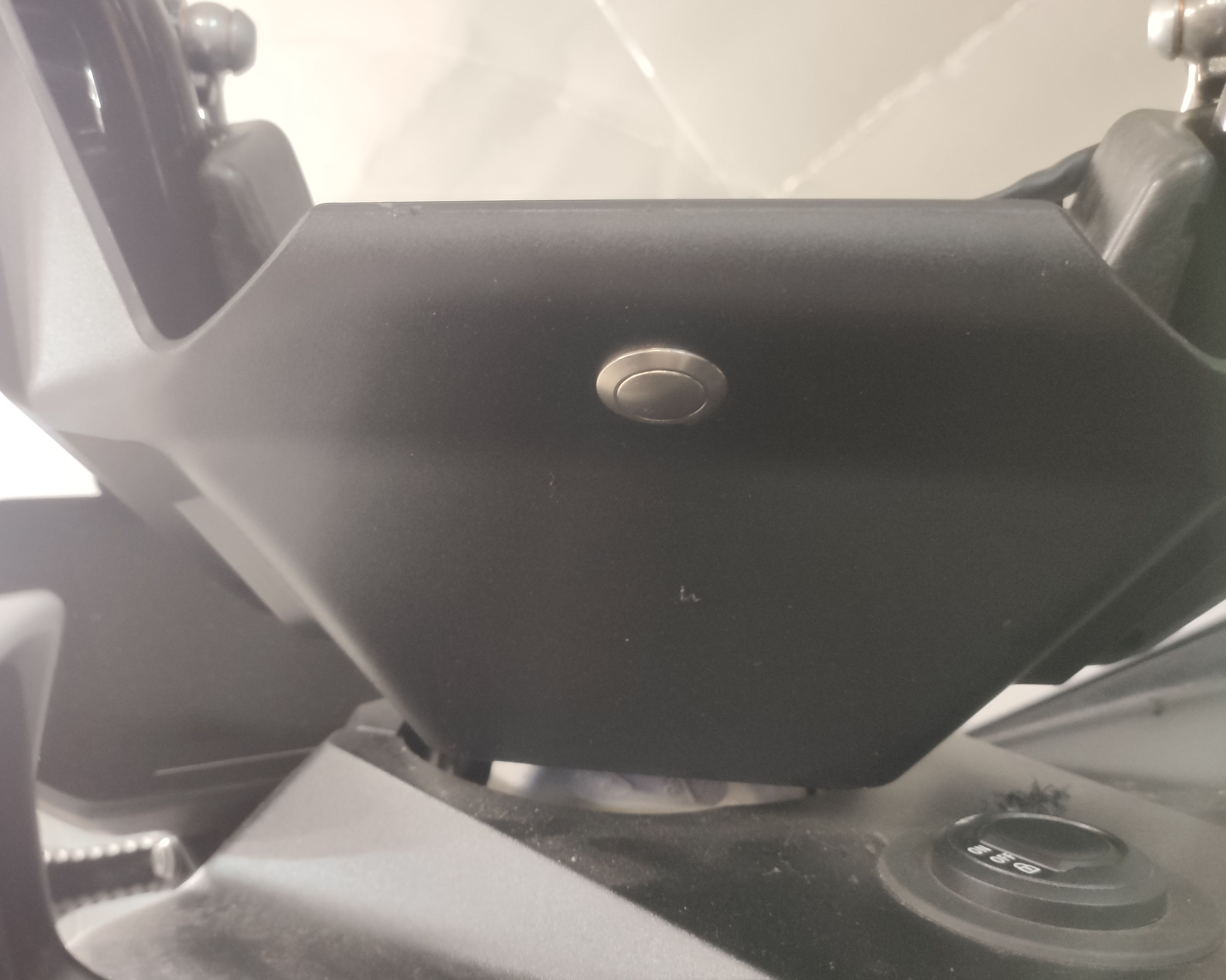

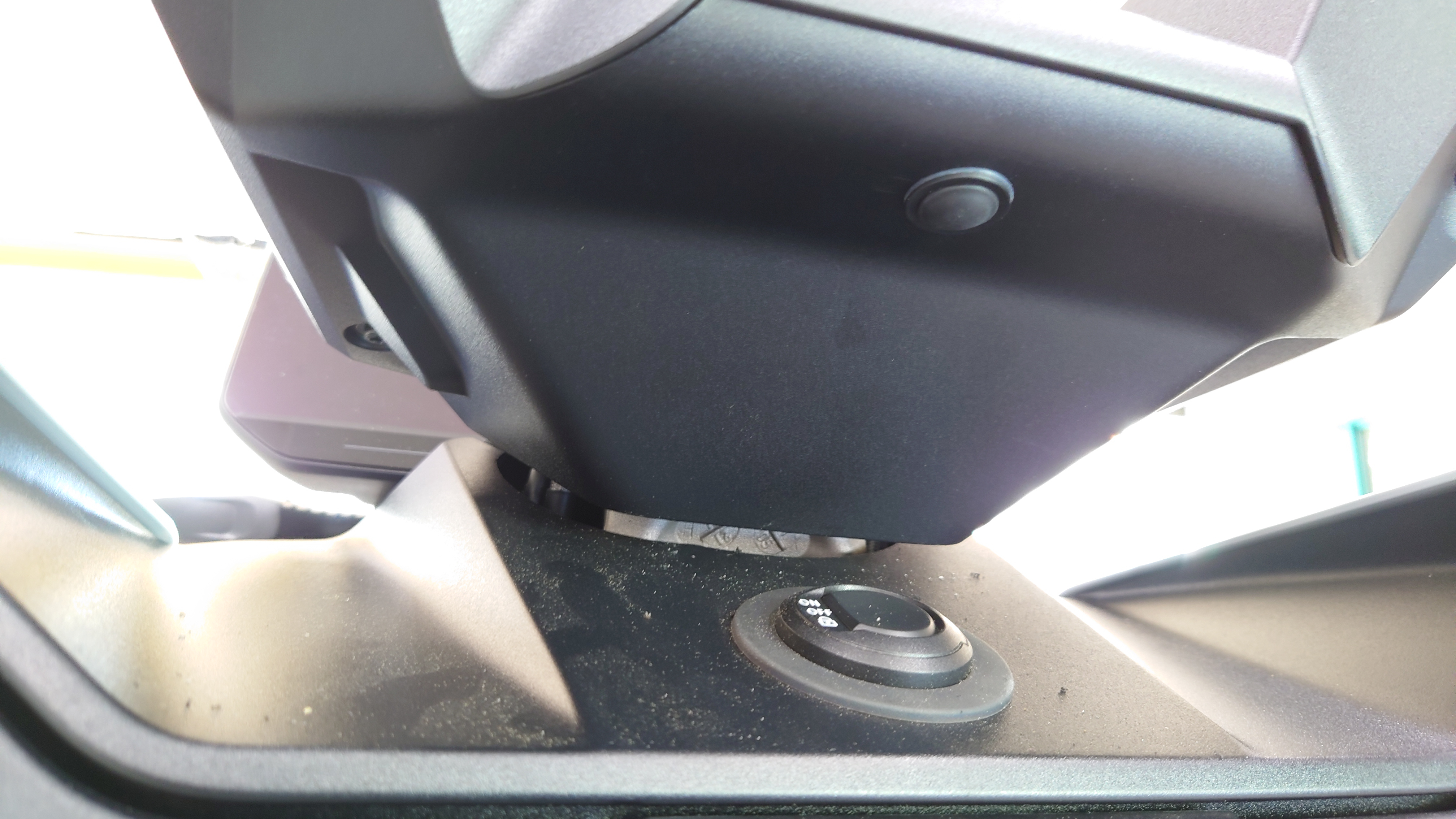

Moin,Maschine hat geschrieben: Fr 27. Mai 2022, 13:21 Hallo aus dem Süden,
Habe heute mein Projekt Fernöffung Garagentor erfolgreich beendet.
Grüße Andreas
gute Idee!

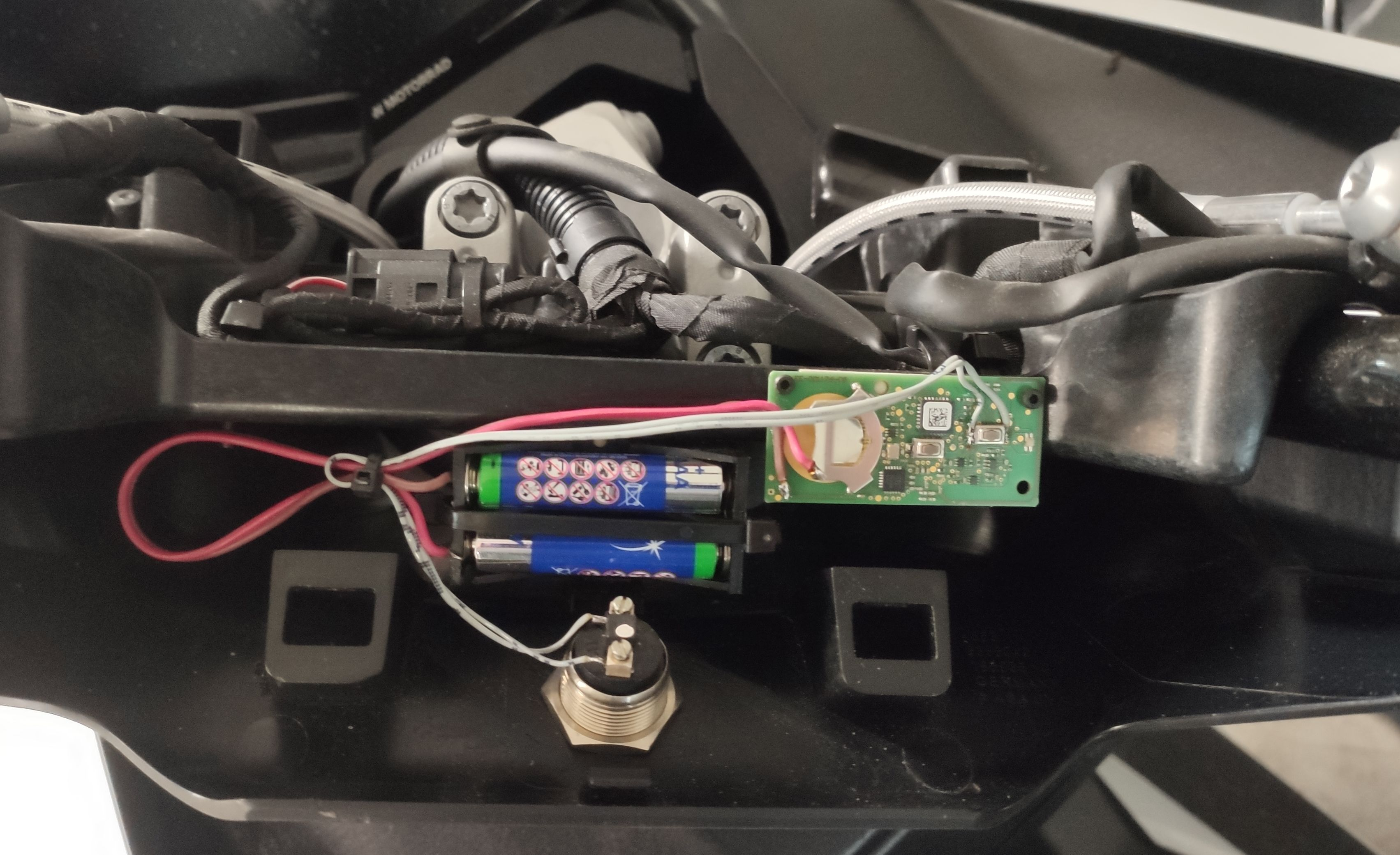

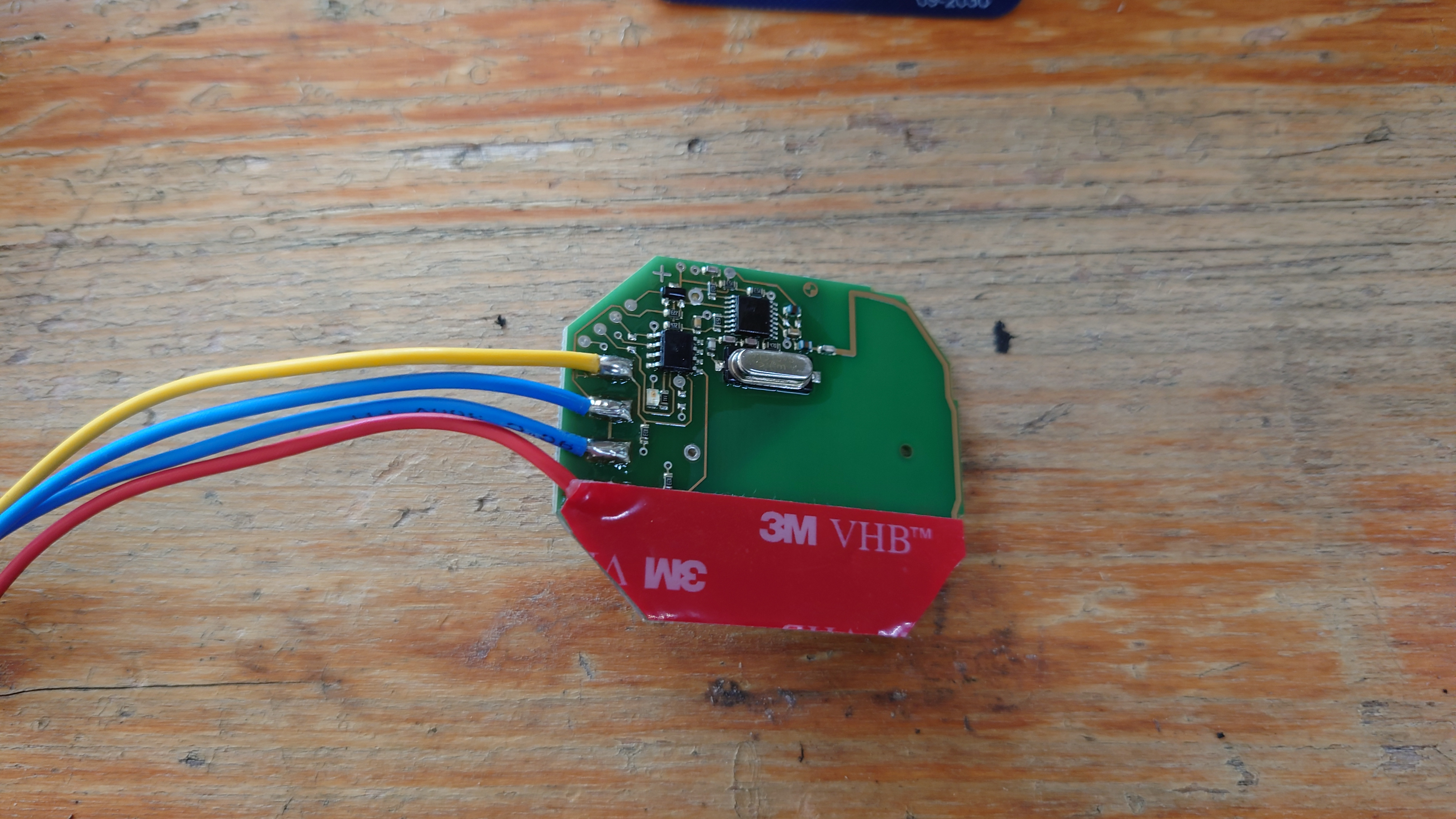

Hatte ich in meinem Silence auch drin, hat aber nur im Sommer funktioniert. Der Sender von Hörmann nimmt so viel Strom, daß ne kalte Knopfzelle so einbricht, daß nix geht. Der Mist funktioniert nur wenn er in der Hosentasche drin ist und wenn es uter 10°C ist nichtmal dann.
Jetzt werde ich noch einen Anlauf starten und das Ding einfach mit zwei Mignonzellen versorgen.
Einen schönen wasserdichten VA-Taster habe ich hier auch noch rumliegen.
Gruß,
Norbert

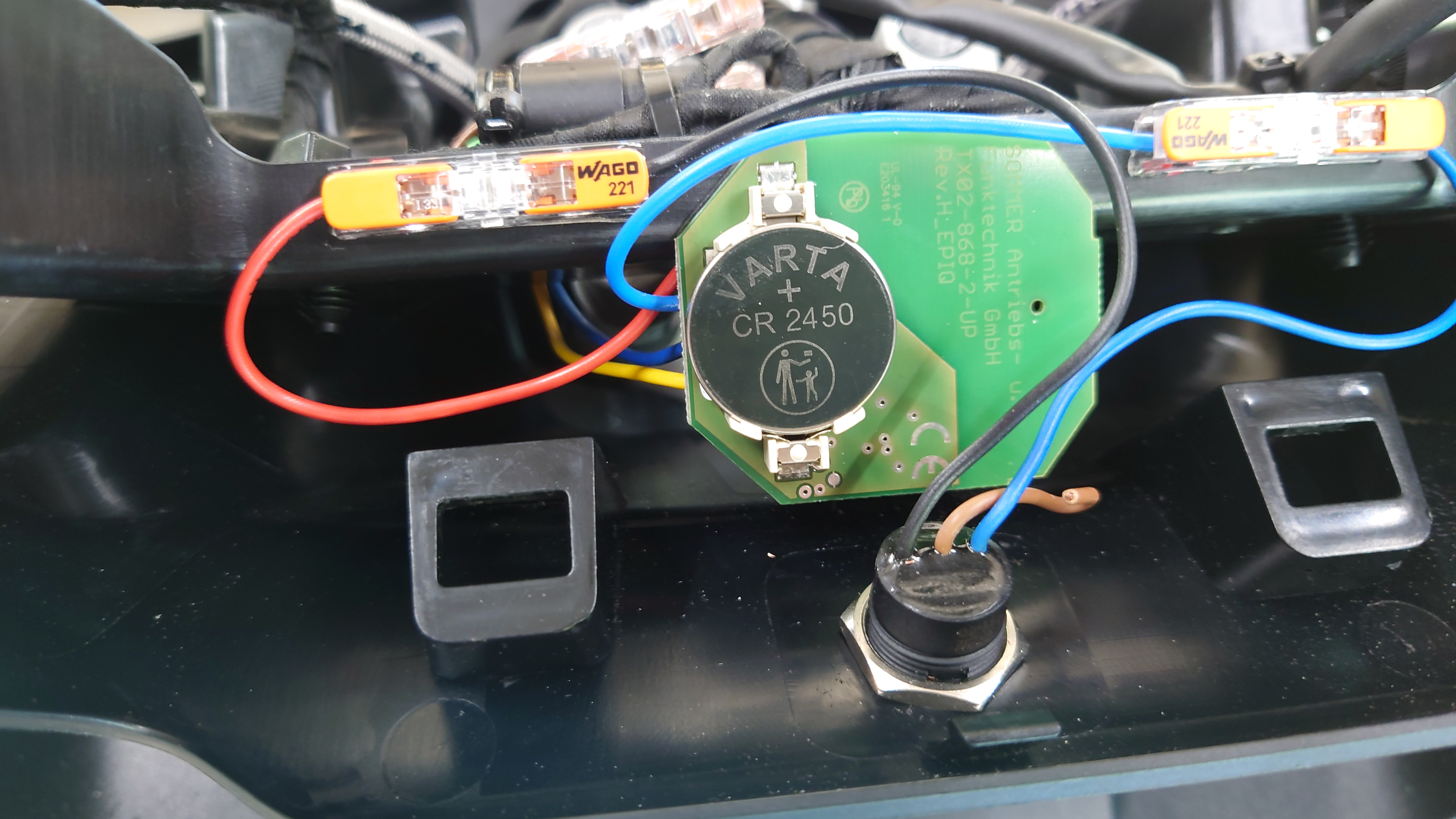

Habe mit dieser Funkplatine auch bei niedrigen Temperaturen über Jahre nur beste Erfahrungen gemacht.
DIie Batterie Cr2450 ist absolut unempfindlich auch bei Kälte.
Das Bild ist hochauflösend du kannst den Hersteller / Typ der Platine ablesen.
Der Taster ist Wasserdicht, aber teuer.... soll ja auch dauerhaft halten.
Als Empfänger kannst du nachfolgende Bauteile verwenden falls du keinen Sommer Antrieb hast.
Das Teil ist winzig und kann leicht parallel zu einem vorhandenen Empfänger eingebaut werden.

das ist hier der Hörmann-Sender des Hörmann-Antriebs einer TG mit 72 Stellplätzen, da habe ich eher wenige technische Freiheiten.

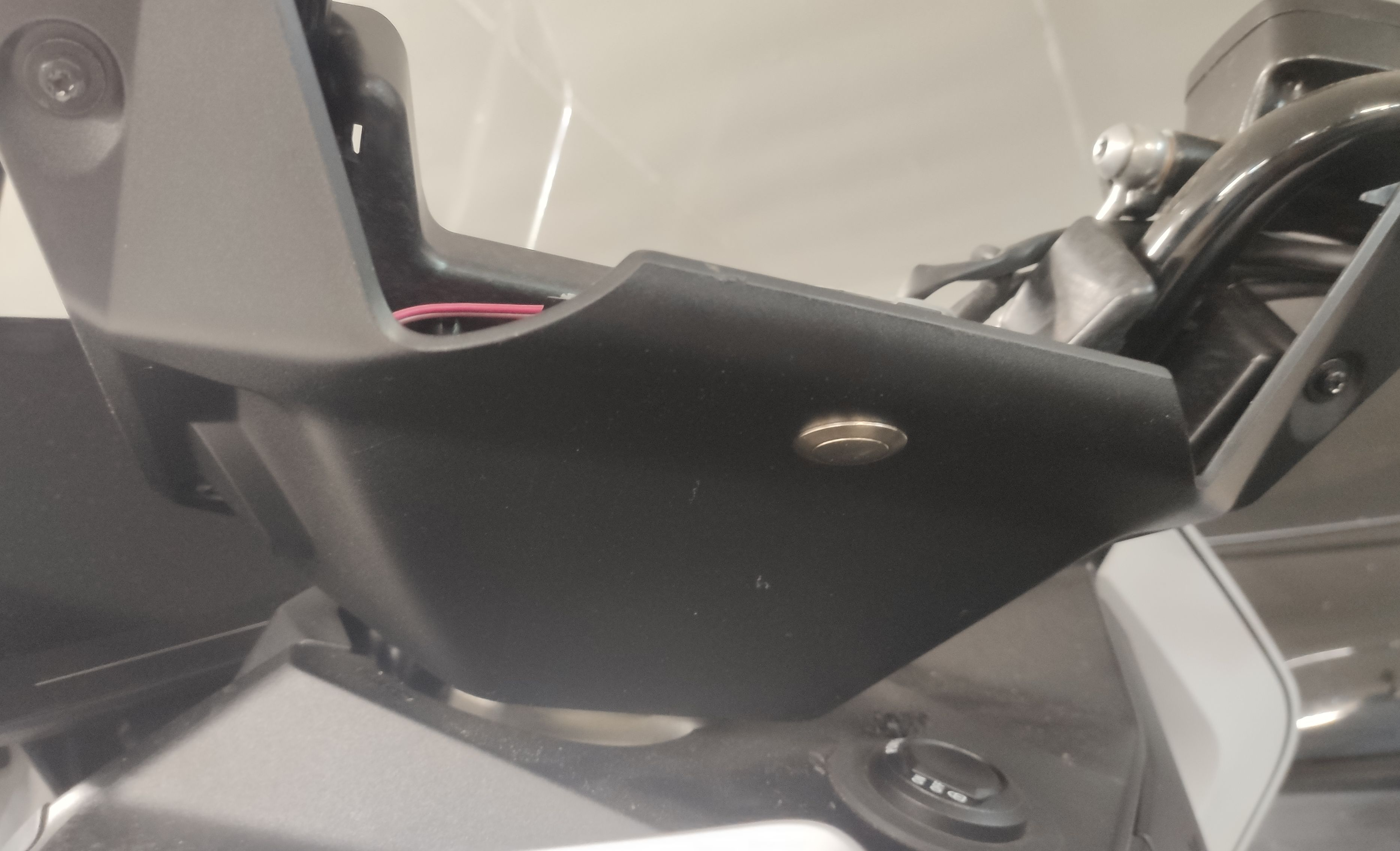

Eine 2450 würde das wohl auch machen, das Ding ist ja riesig aber wenn ich sowieso die Platine aus dem Handsender prokel, kann ich auch gleich normale Batterien nehmen.
Ich werde einen Taster nehmen, der hier noch rumliegt, war bei einem Projekt übrig. Glaube der hat so 15€ gekostet. Wasserfest und vandalismussicher.
Ich hoffe die Abdeckung geht da leicht ab...

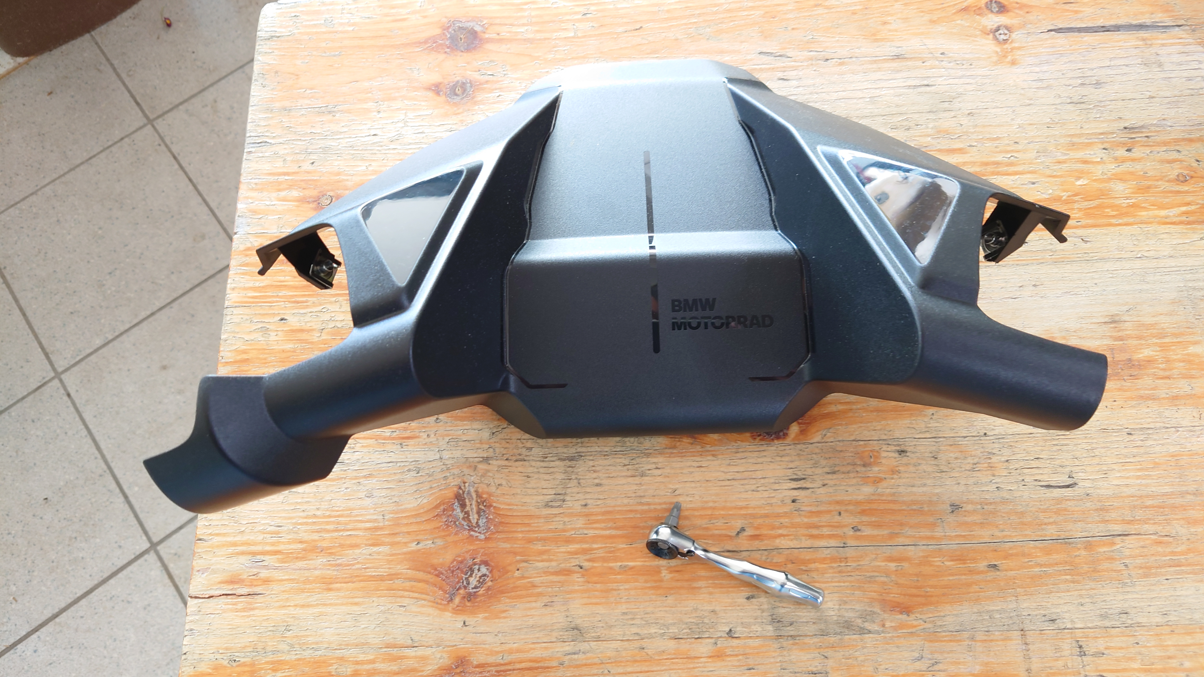

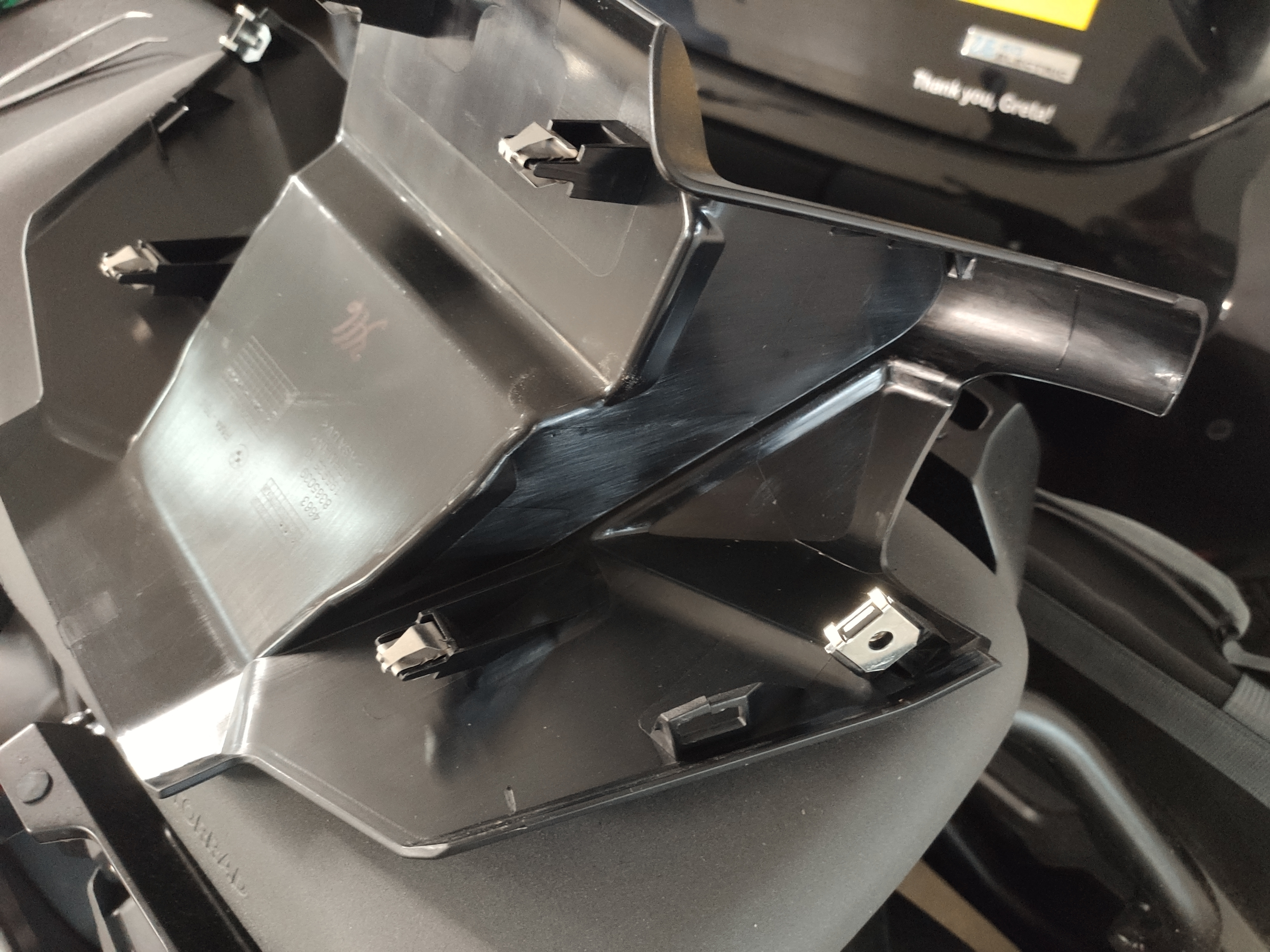

Die obere Verkleidung geht relativ leicht ab.
Nur die 2 silbernen metrisch Schrauben müssen dazu entfernt werden. Ich hatte alle 6 Schrauben entfernt und auch noch die Front Verkleidung, aber war unnötig.
Nur den Deckel entfernen reicht.

Moin,
na man muss schon ordentlich zerren, um die Verkleidung abzubekommen aber es geht.
Ich habe mal gemessen. Eine volle CR2032 bricht bei diesem Funkschlüssel von Hörmann auf 2,8V ein. Aus dem Kühlschrank heraus auf 2,3V. Unter 2,6V geht nix mehr. Die Microzellen interessiert das fast gar nicht.
Ich melde auch Vollzug.

Die Halterung und die Micro- (nicht Mignon-) Zellen lagen hier rum und das funktioniert sicher.
Warum soll ich ne teure Li-Zelle besorgen, wenn es auch so geht?
Das Problem war auch nicht die Spannungslage sondern der Spannungseinbruch unter Last. Das hätte man sicherlich auch mit etwas Kapazität auch mit der kleinen Knopfzelle in den Griff bekommen. Das mit den Mikrozellen war für mich aber einfacher.
Als Anleitung für Laien würde ich das alles so auch nicht empfehlen, geht ja schon bei der Herumlöterei auf der Hörmannplatine los.
