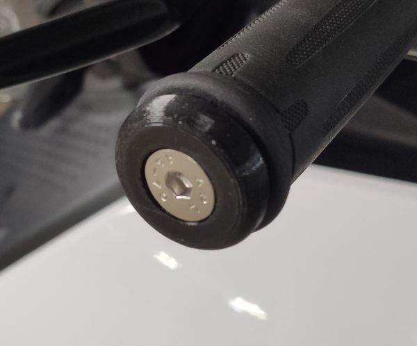

Endkappen sind in Arbeit. Geschraubt mit M8x20 (12 lang würde auch reichen...) V4A Senkkopf Inbus aus dem Baumarkt (Bauhaus, Toom).

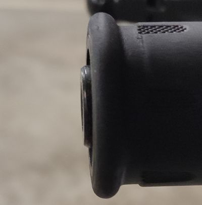

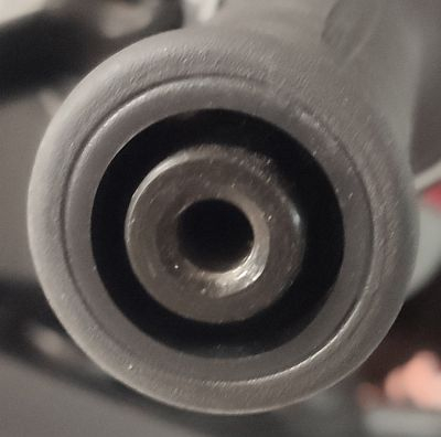

Erstmal für alle wie das am Lenker aussieht.
Da ist ein Zapfen von 16mm mit dem M8 drin, der gut 1,5mm über den Griff hinausragt.
Sieht auf beiden Seiten gleich aus:

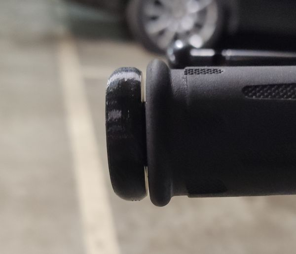

Die erste Version der Kappe, ich bin noch alles Andere als zufrieden:
Zuerst ist das etwas grob gedruckt, das wird besser, keine Sorge.
Aber glänzend sieht sch... aus, das ist PETG. Ich drucke das in ABS, das wird dann matt.
Die Schraube muss etwas mehr versenkt werden.
Der Radius zum Griff hin ist zu groß.
Die Lücke zum Griff hin sieht sch... aus. Da muss ich die Kappe hohl machen.
Nächster Versuch folgt...
