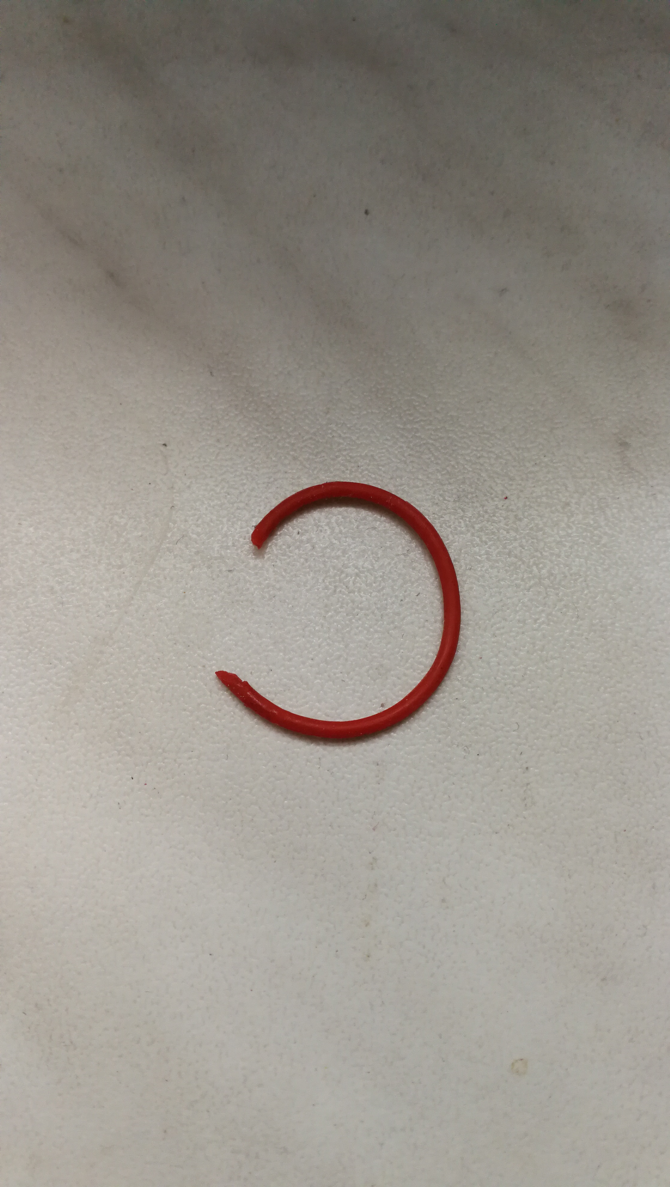

Natürlich schalte ich die Sicherung vorher aus.
Die Stecker war ja bis zum Anschlag nach links gedreht, aber beim abziehen fast bombenfest. Liegt vielleicht wegen fehlende rote Gummidichtung? Bei mir war schon seit anfang die Gummiring abgerissen wegen Stecker drehen.

Diesen Gummi hab ich auch ganz am Anfang mal in der Hand gehabt - ebenfalls gerissen. Ich denke er war nur wichtig für den Transport in der Lieferkiste.
