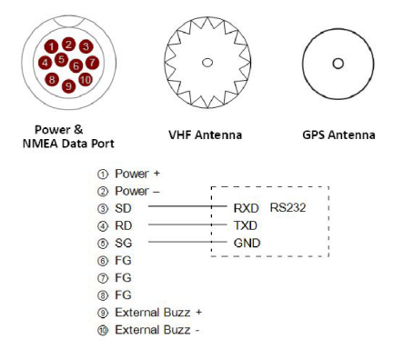

didi1964
Re: Ein Uranus in Dueren
dirk74 hat geschrieben:........ Bei meinem hing ein serielles Programmierkabel, Das habe ich abgesteckt und den angehängten Gummistopfen drauf - fertig.
Dirk
Hallo Dirk
serielles Programmierkabel???
kannst du mal bitte ein Multimeter nehmen und die Belegung rausfinden.
Danke schonmal Didi
... habe ich vor. Gib mir noch 1-2 Tage.didi1964 hat geschrieben:dirk74 hat geschrieben: Hallo Dirk
Danke schonmal Didi
Dirk

Mr.Aldi
After checking the website of the manufacturer again, I was very delighted to see the availability of the software to program the AD-tech (advpower) controllers. The website also provides more information about the plug in this document (if yours is a 10-pin one):didi1964 hat geschrieben: Hallo Dirk
Danke schonmal Didi
http://www.advpower.cn/download/1001/AP ... C.V1.0.pdf
This should be the pinout for the 10-pin GX16-10 plug:
http://i77.photobucket.com/albums/j54/n ... g~original
They are clearly still working on the English documents. But Google Translate can help out. More information: http://www.advpower.cn/ -> customer support and feedback -> first item.
Finally I can play with Vmax!
