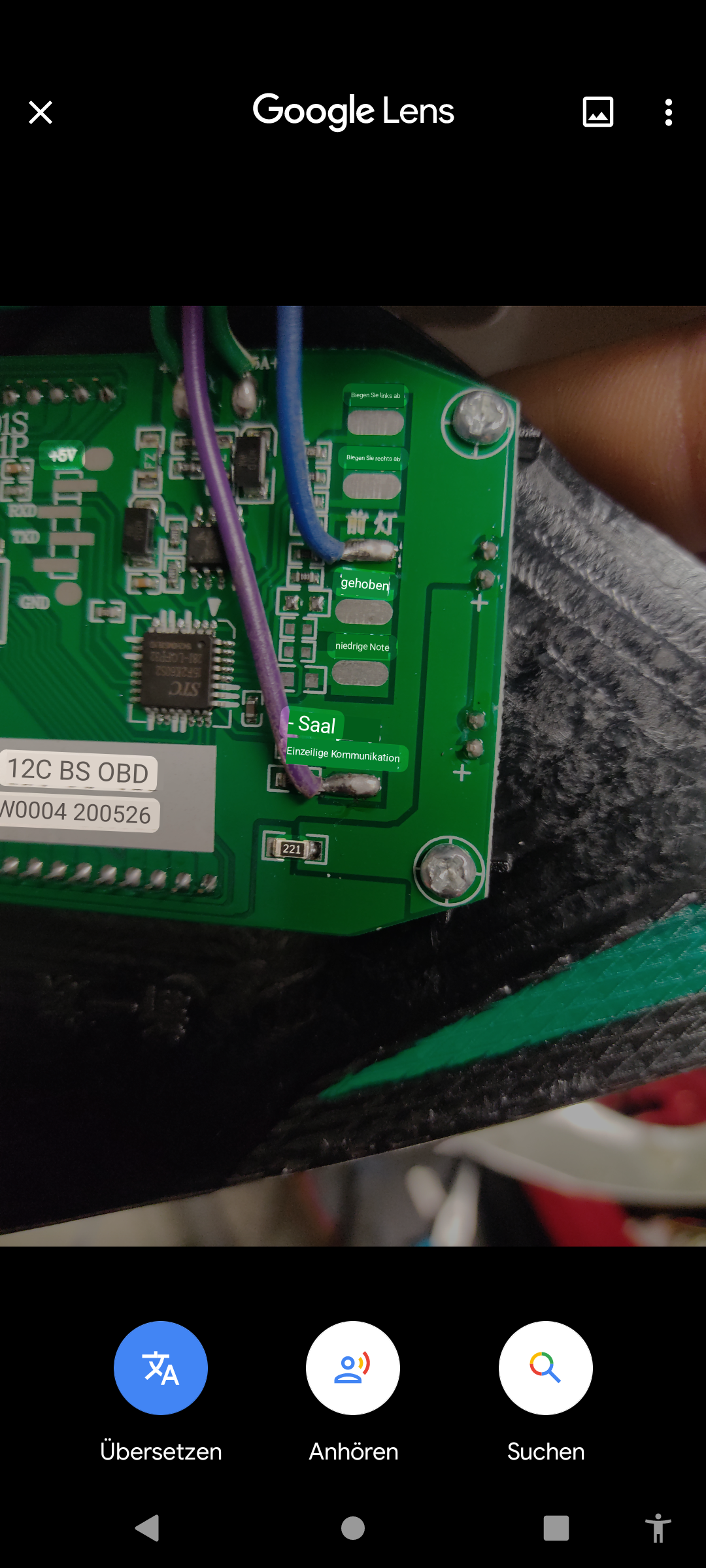

Irgendwie will ich da jetzt noch nicht ganz aufgeben. Ich denke ich muss das Display nur entsperren... Es steht immer noch p wenn das weg kommt und da ein Signal kommt dann muss das mm. Was anzeigen.

Ich höre meistens erst auf wenn was kaputt ist oder es geht... Nun ist was kaputt. Mir ging das umgestecke der Controller Stecker zwecks Programmierung auf den Nerv. Ich habe die entsprechende Kabel an den originalen Stecker angelötet und einen zusätzlichen Pin eingesteckt. Dem Tacho ist diese Aktion wohl nicht so gut bekommen. Er flackert nur noch.... Wenn man nachdenkt darüber ist es klar. Ich schrieb ja bereits das da eine Schnittstelle ist die auf den gleichen Pins wie zur Programmierung angeschlossen sind.
Tolle Sache jetzt muss doch ein neuer her. Die Display Größe ist ca 80x40mm blinker Indikator brauche ich nicht. Batteriestand, Kilometer und Geschwindigkeit. Die Geschwindigkeit muss man denke ich justieren können wg. Radumfang.
