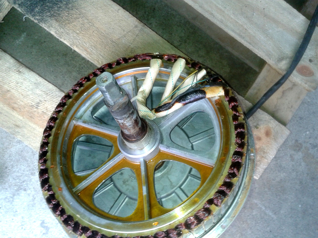

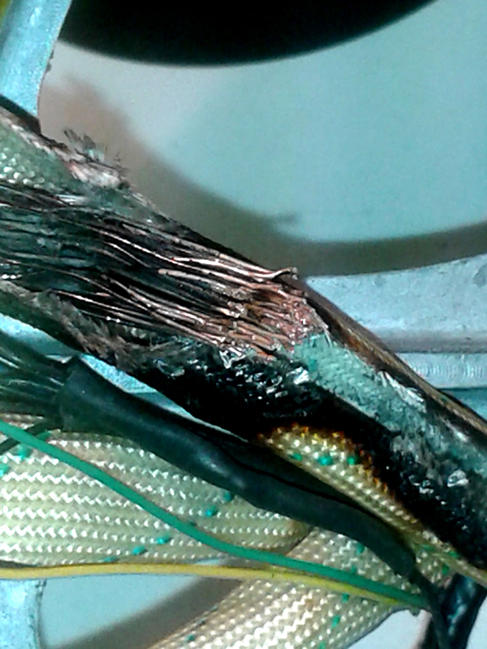

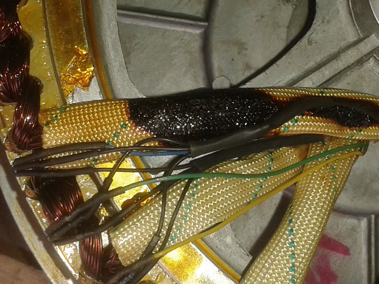

Ja klar! Wenn die Rotorreparatur abgeschlossen ist geht es an den Zusammenbau! Habe da noch ein paar gruselige Bilder
von der Verschmorten Phase!

Au ja doch, lass kommentitanusmann hat geschrieben:Habe da noch ein paar gruselige Bilder von der Verschmorten Phase!![]()
