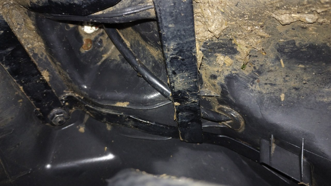

Warnblinker hat geschrieben: So 15. Sep 2024, 23:13 Die schlechte Nachricht: eines der Kabel zur Birne hin ist komplett weggegammelt.
Die Birne steckt ja in so einem weißen Gummi, dieser wiederum im schwarzen Plastikgehäuse. Was mit dem Kotflügel verschraubt ist.
Und die Kabel zur Birne gehen in dieses weiße Gummi rein, von unten auf der Innenseite des Kotflügels, wo sie wirklich allem komplett ungeschützt ausgesetzt sind.
Und zwar ist es eigentlich so gedacht, das die schwarze Umhüllung als Schutz dienen soll für die zwei einzelnen dünnen Stromkabel (schwarz + braun), die unterhalb des Kotflügels im Freien verlaufen.
Die schwarze Schutzumhüllung muß also nach hinten zur Beleuchtung geschoben werden, um den Bereich zwischen dem schwarzen Dichtungsgummi, der oben am Kotflügel eingeklemmt wird, und dem Ende (= weiße Dichtung) bis zur Beleuchtung abzudecken.
Anders ausgedrückt: Die schwarze Schutzhülle also genau da hinverschieben, wo die beiden Stromkabel (bei dir) ungeschützt entlang des Kotflügels verlaufen. Das ist momentan bei dem neuen Set ab Werk wie auf deinen Bildern ersichtlich noch nicht der Fall.

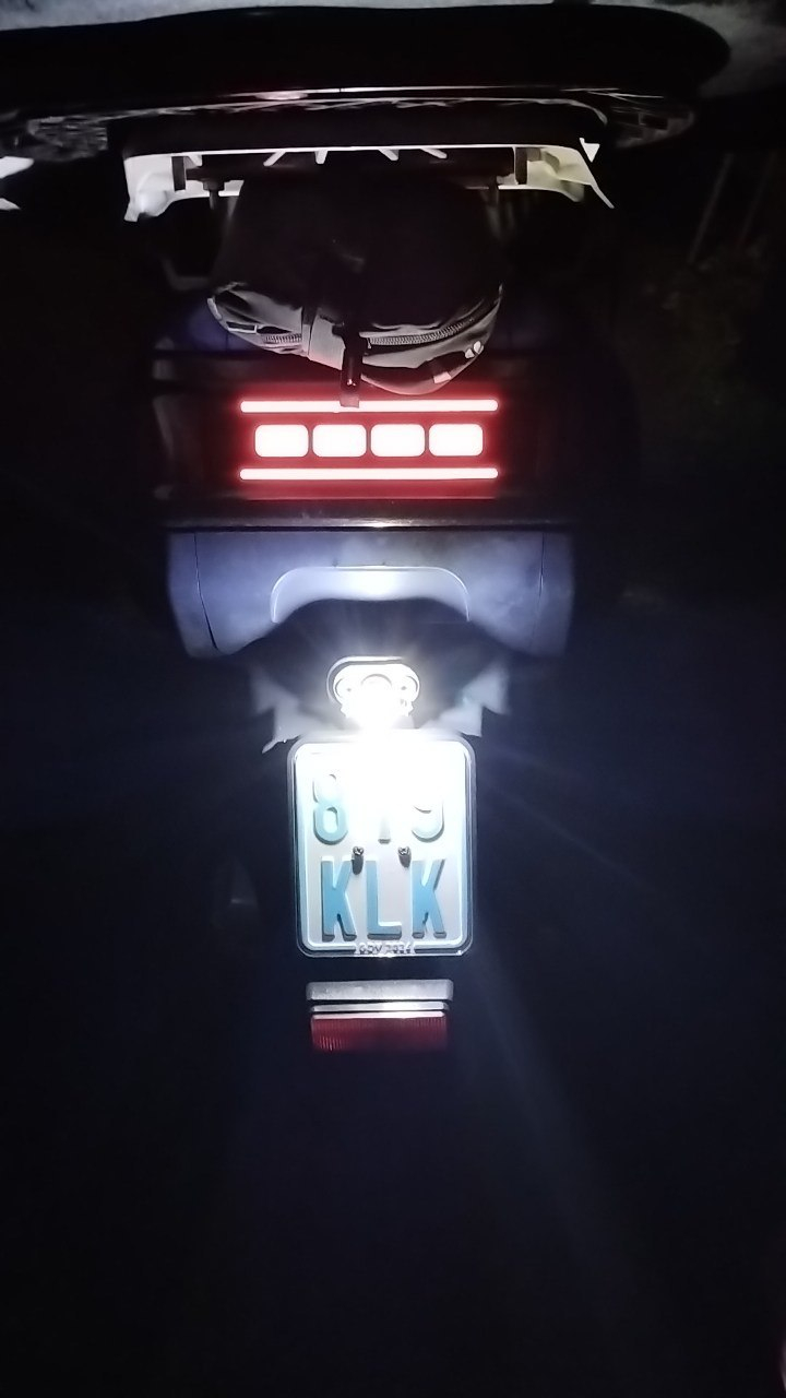

So, jetzt geht es wieder:
Und hier ein Bild von der schwarzen Ummantelung der beiden Stromkäbelchen hin zur Kennzeichenbeleuchtung, wie sie sein sollte:
