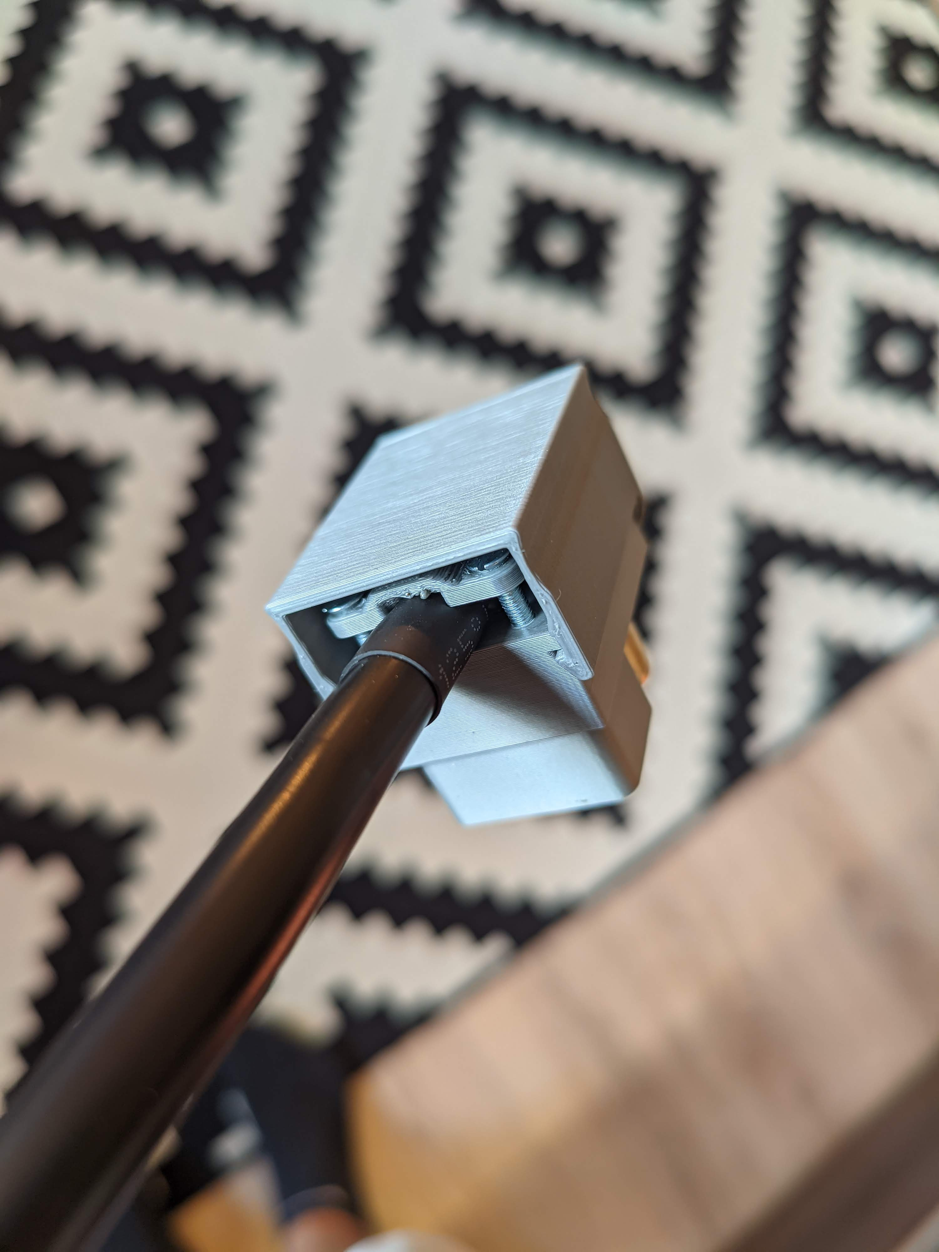

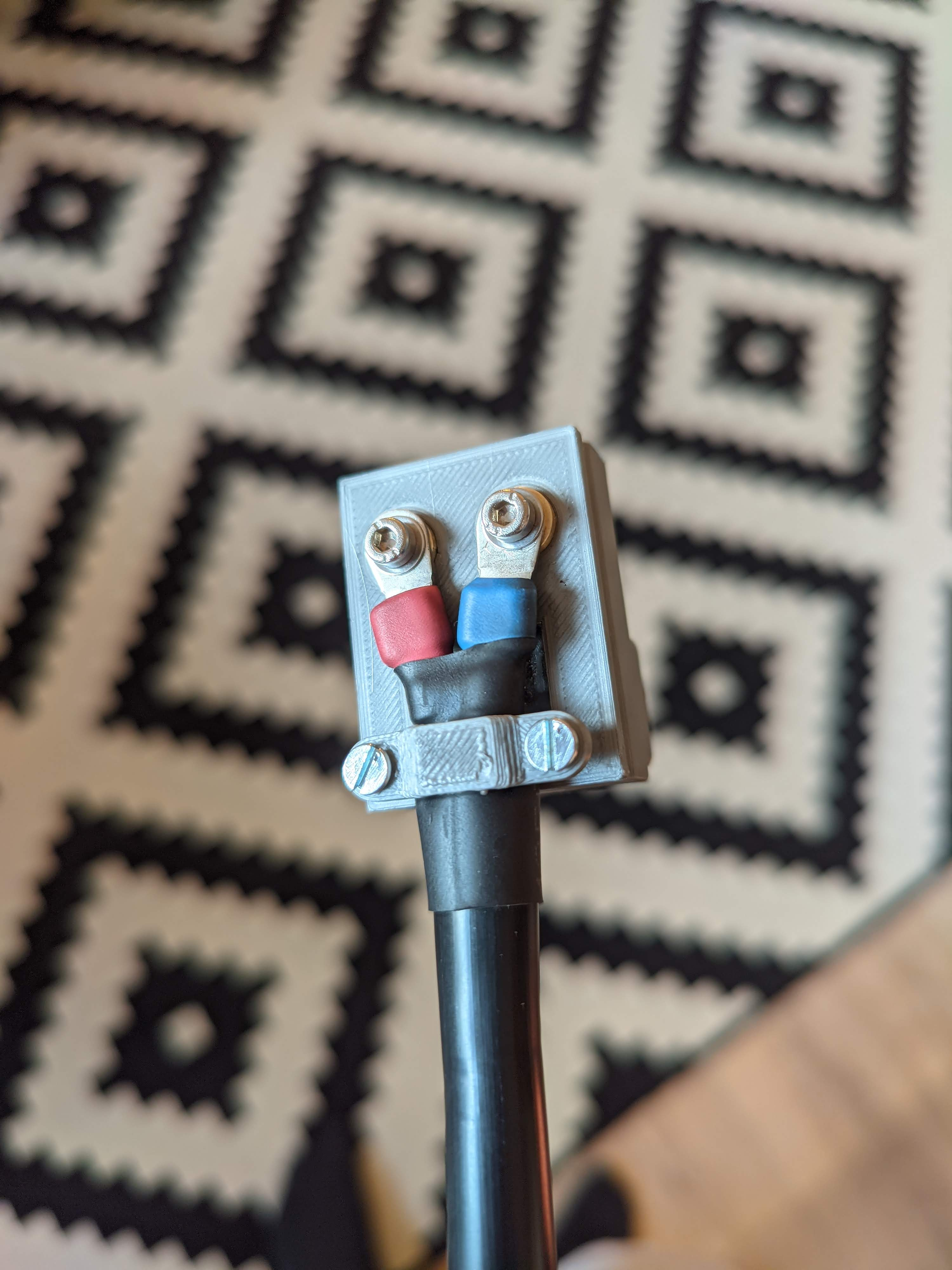

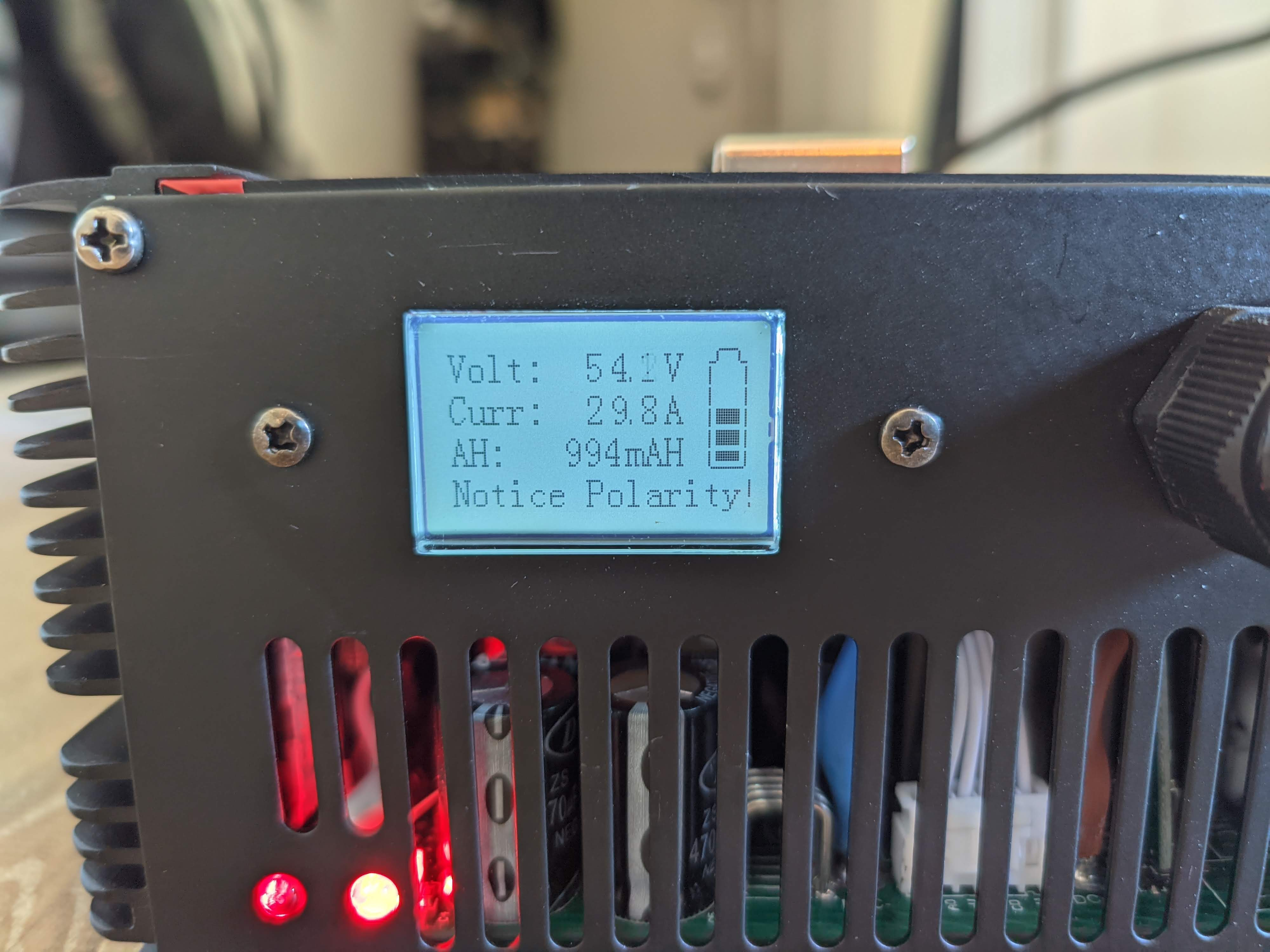

Hallo allerseits!
Heute hab ich den externen Lader vorerst mal fertig bekommen, nur die Kaltgerätebuchse fehlt aktuell noch.

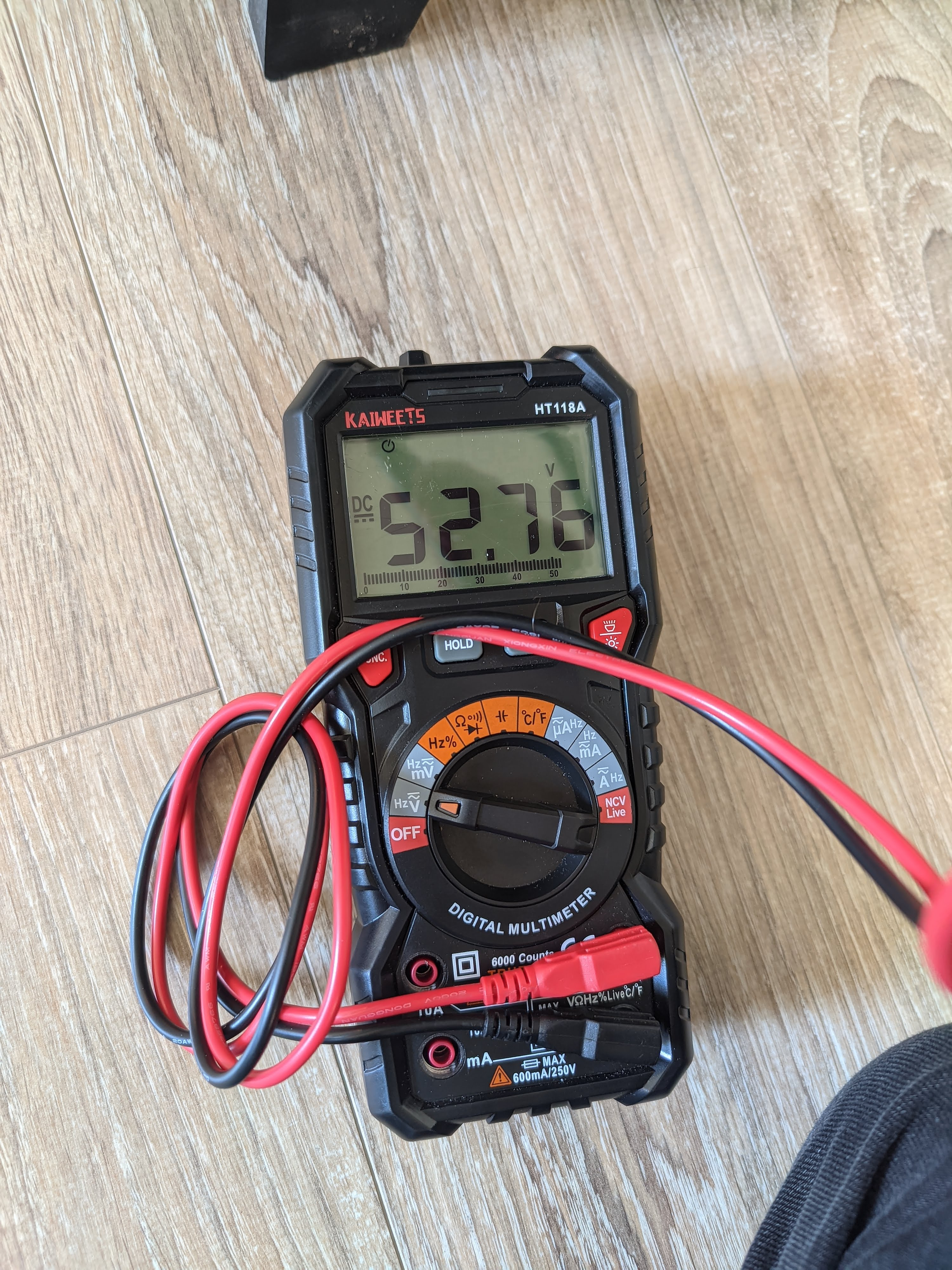

Also noch schnell den Stecker getestet, Ausgangsspannung des Akkus gemessen und das ganze wie in der Anleitung des Ladegeräts beschrieben zusammengesteckt - zuerst das Ladegerät ans Netz, dann den Stecker in den Akku rein und... es passiert nix. Nochmal alles ausgesteckt, neu probiert - wieder nix. LED2 bleibt grün, kein Stromfluss vom Ladegerät in den Akku.
Irgendwann ist mir dann aufgefallen, dass das Relais im Akku, welches mit den beiden gebügelten Pins am Stecker aktiviert wird, nur einschaltet bzw. hörbar klackt, wenn der Akkustecker eingesteckt wird BEVOR das Ladegerät am Netz hängt! Der Akku dürfte also eine Überwachung eingebaut haben, die das Schalten des Lastausgangs verhindert, solange außen an den Leistungskontakten noch eine Spannung anliegt.
Im Anschluss hab ich dann mal probiert, zuerst den Akku und dann das Ladegerät ans Netz anzuschließen - und es hat auf Anhieb geklappt! Um dieses Problem zu umgehen, werde ich nun doch noch einen Anderson-Zwischenstecker einbauen. Damit wird das Relais dann vorher schon geschalten, bevor die Ladespannung angelegt wird.
Die erste Ladung war recht kurz, ungefähr 12min - musste danach leider los.
Spannung vor Start: 52,76V (52% SOC) / Spannung am Ende: 53,78V (62% SOC).
Soweit alles sehr vielversprechend!
Grüße
Sebastian

Moin Sebastian,
interessant, aber Deine Schlussfolgerung, dass letztlich die Brückung der beiden kleineren Pins durch Norberts Stecker bestehen muß (der Stecker also schon am Akku fest ist, bevor das Ladegerät Strom liefert) dürfte den Nagel auf den Kopf treffen. Und damit ist ein Verbindungsstecker DC-seitig Pflicht.
Allerdings verwundert mich, dass das Ladegerät die Vertauschung der Anschlussreihenfolge, abseits der Anleitung, klaglos mitzumachen scheint.
