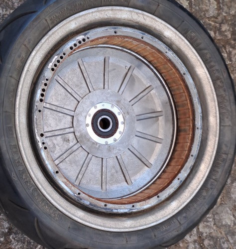

Ich vermute mal leicht gesteckt mit einer Nut oder Verzahnung.
Mein Motor vom Extremo macht bei jedem Übergang von Vollstrom 14kw auf 6kW Reku ein deutlich hörbares "klonk".
Da verdreht sich intern was.
Das Bild ist vom QS60V5000W

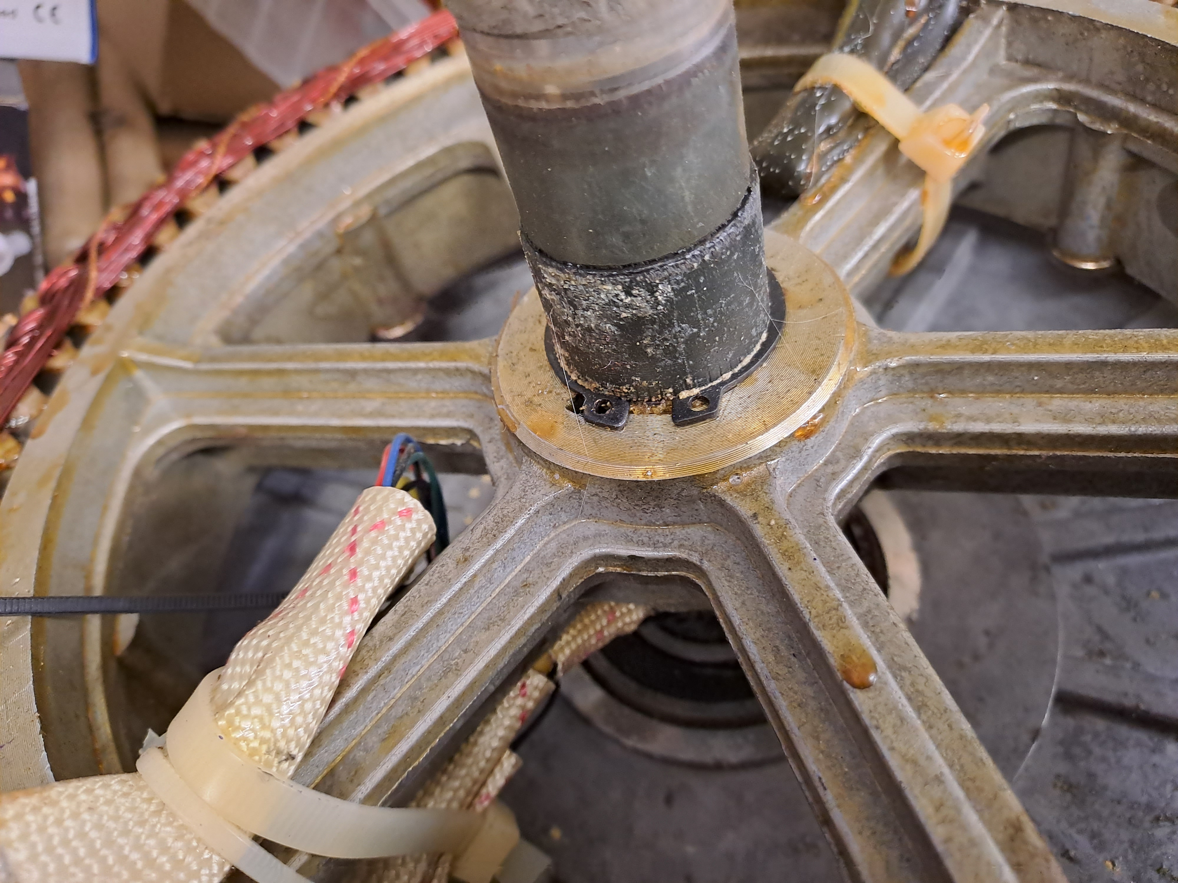

Sieht so aus als ob dein Stator eine Nut hat, aber keine Paßfeder..... Üblicherweise wird die Motorwelle, welche zum Stator geriffelt ist, in den Stator eingepreßt.

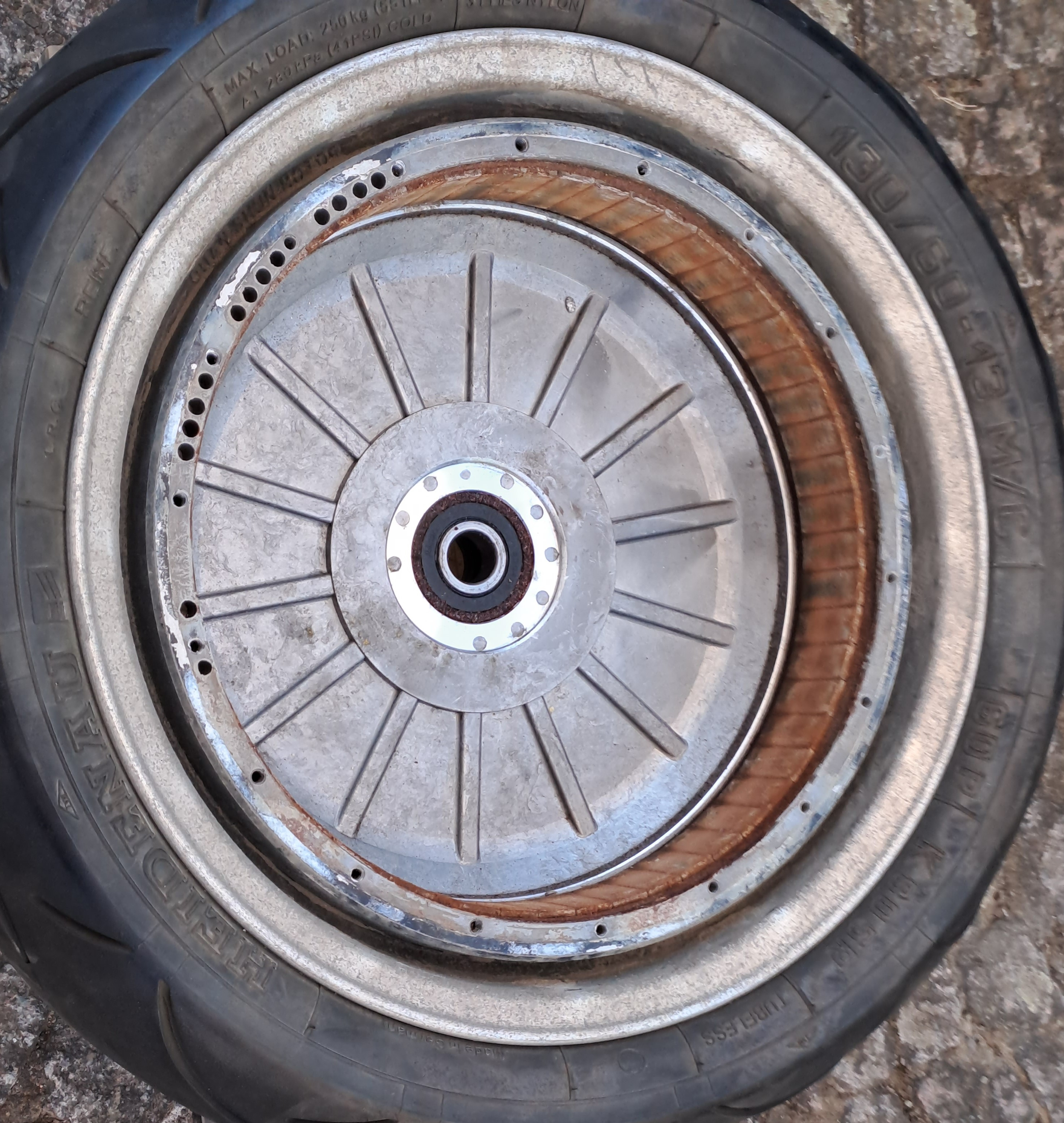

Gewuchtet werden muss nur der Rotor. Die Wicklung dreht sich gar nicht, die ist in diesem Fall der Stator.
Der Rotor ist die Felge, nur diese muss gewuchtet werden.
Die Felge kannst du mit etwas Kraft vom Stator runter ziehen. Hier natürlich das Bild vom QS60V5000W Motor.
Gewuchtet wurde hier wohl mit den vielen Bohrungen.
