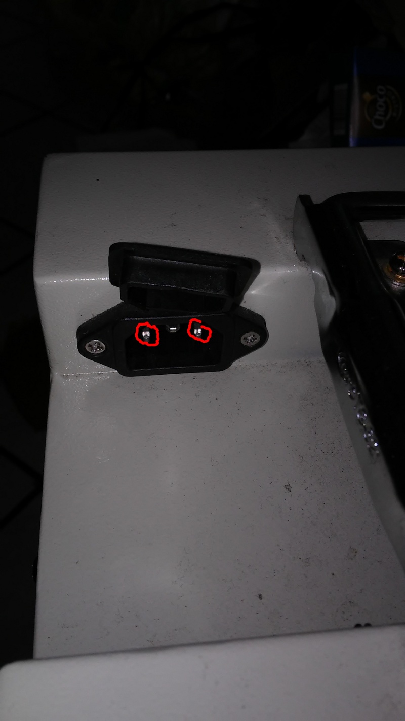

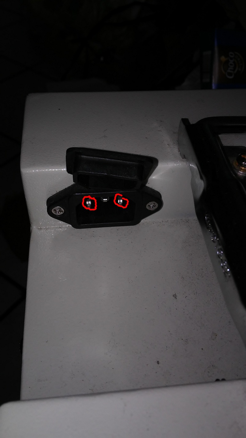

Hier vorsichtig messen, ohne einen Kurzen zu verursachen:
Hier sollte die Leerlaufspannung messbar sein.

Das Bild von mir zeigt die Kaltgeräte-Buchse am Akku. Da mal die Spannung messen. Falls da nichts kommt, den Cycle Analyst anschließen und nochmal gegenüberliegend messen - falls noch genug Platz ist.

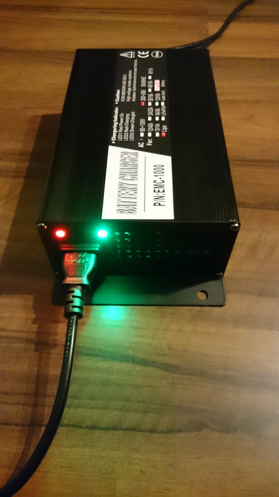

Mach mal ein Bild von den LED's, wenn der Akku angeschlossen ist.

An der Kaltgeräte-Buchse am Akku sind immer 0 V. Mit und ohne Cycle Analyst. Mit Zündung ein und Zündung aus.

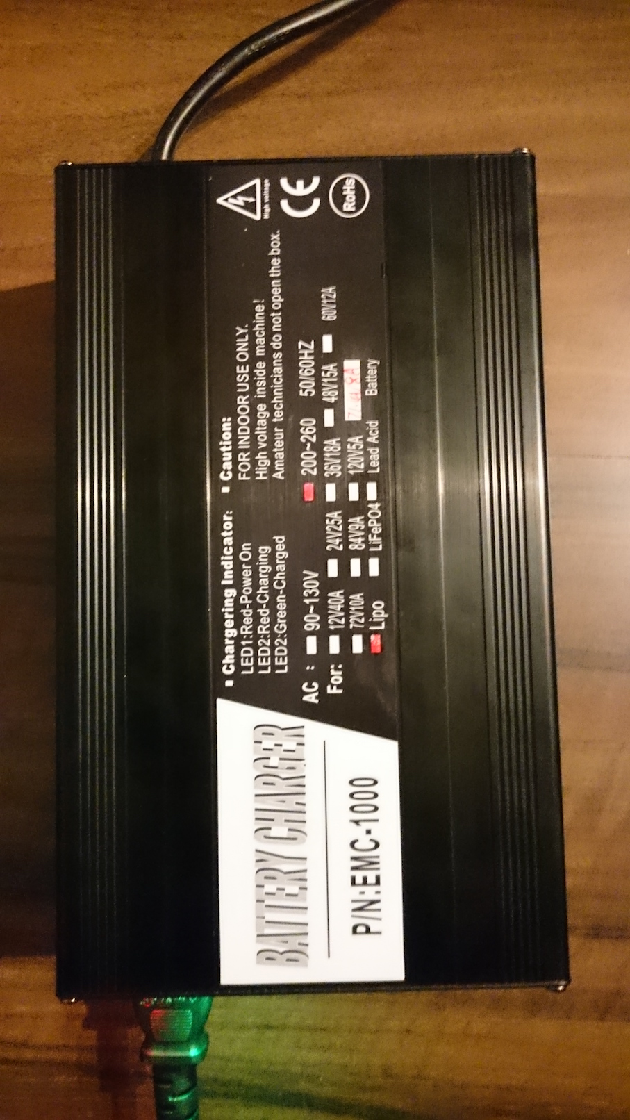

Es handelt sich um das 8A Schnelladegerät und die LEDs, Rot und Grün leuchten(nicht blinken) immer dauerhaft. Egal ob mit oder ohne Akku und egal in welcher Reihenfolge angeschlossen.
Wenn ich das jetzt richtig verstanden habe:
Das Ladegerät hat am Ausgang 0 Volt anliegen und liefert erst Spannung wenn es einen Verbraucher(Akku) erkennt das geladen werden kann/muss?
Auf dem Ladegerät steht:
LED1: Red - Power on
LED2: Red - Charging
LED2: Green - Charged
Das würde bedeuten es könnte sowohl am Akku als auch am Ladegerät liegen.
Entweder das Ladegerät erkennt den Verbraucher nicht, oder es erkennt den Verbraucher aber liefert dennoch keine Power.
Oder der Akku ist defekt, das dem Ladegerät kein Verbraucher gemeldet wird.
