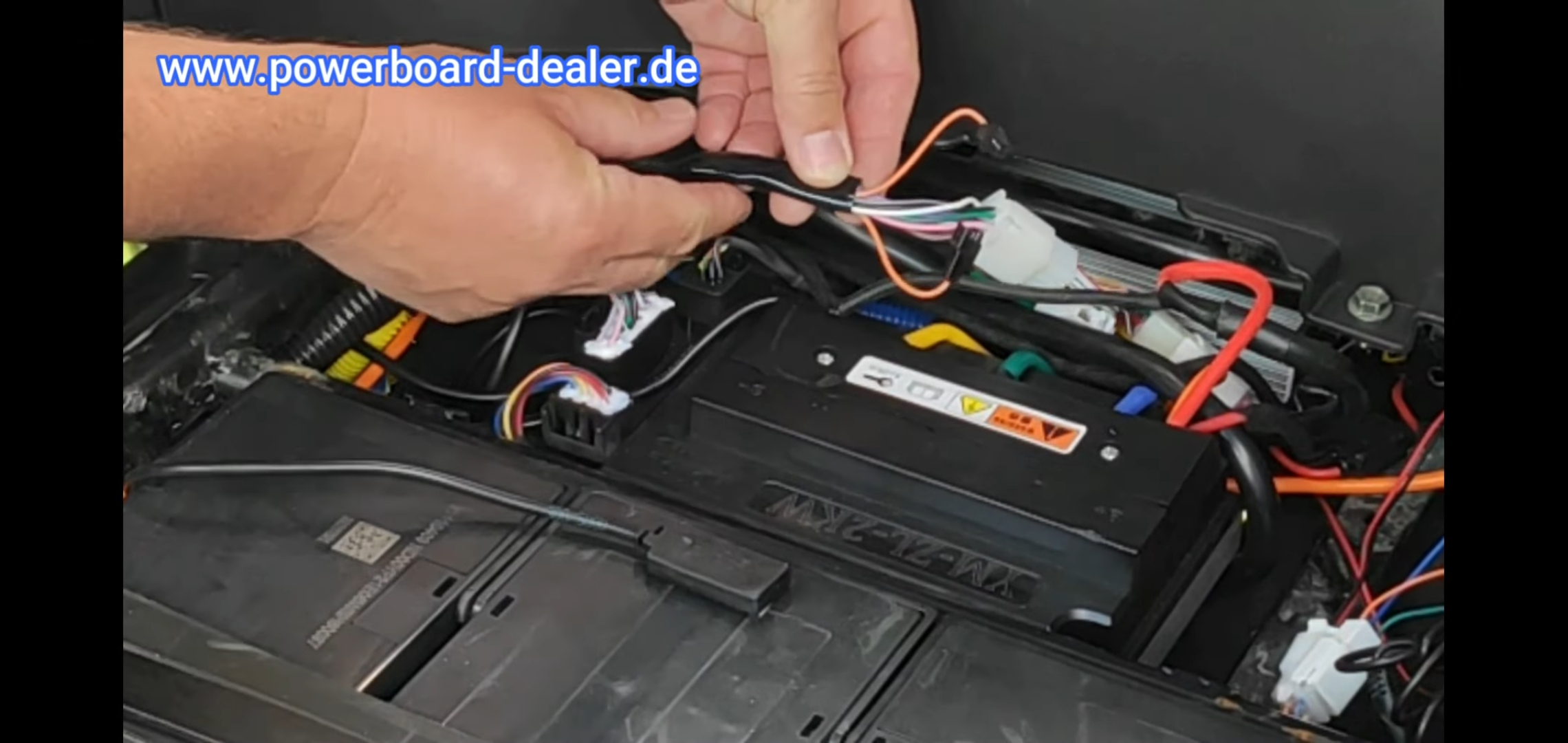

Re: Tol 1500 dzk mit sabvoton svmc7280
Ich habe jetzt mal geschaut nach einem votol em100
Aber keiner hat dieses drossel kabel welches ich halt suche.
Wird für die kabinenroller eventuell ein eigenes Modell von dem votol Controller hergestellt?

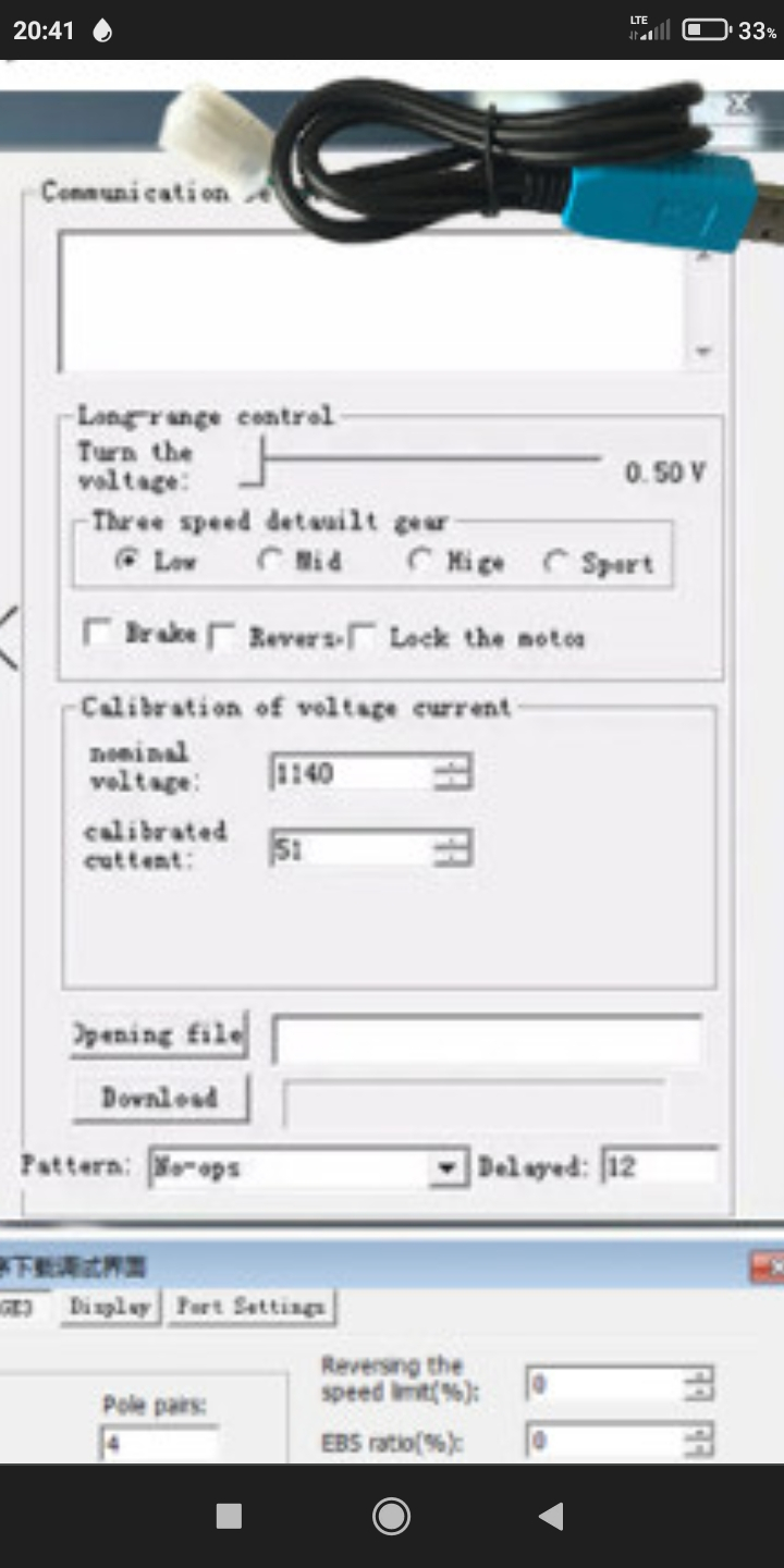

So wie ich das sehe bzw. verstehe muss der Controller vom PC aus über USB Programmiert werden und im Zuge dessen wird auch die Geschwindigkeit eingegeben .
Es gibt wohl 3 Stufen.
Leider etwas unscharf .

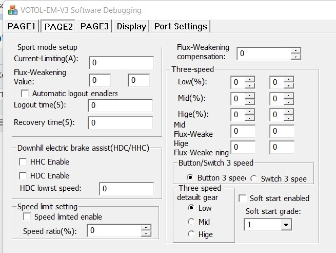

- Beiträge: 7477
genau, Speed Limit sowie drei Fahrstufen (low, mid, high) kann man in der PC-Software einstellen und dann im Gerät abspeichern.
Die Umschaltung Fahrstufe 2-mid (z. B. auf 25 km/h einjustiert) nach Fahrstufe 3-high (z. B. auf 45 km/H) kann so eingestellt werden,
dass zusammenstecken von zwei Kabeln Stufe 3 aktiviert und der Votol beim Trennen der Kabel auf Stufe 2 zurückspringt (wenn passende Steckverbindungen an den Port13- und Port14-Kabelenden angebracht werden)
