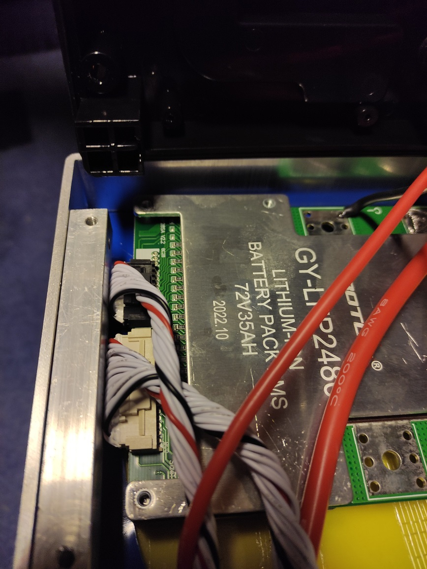

hier sieht man, daß 24 Kanäle des BMS belegt sind.
Die Ladeschlußspannung des mitgelieferten Ladegeräts beträgt gemessene 87,6V.
Ergibt somit eine Ladeschlußspannung von 3,65V pro Zelle, das entspricht genau der Ladeschlußspannung von LiFePo4-Zellen.
Ein Li-Ion-Akku mit 72V hätte nur 20 Balancerkanäle.
Die Ladeschlußspannung von 87,6V paßt weder zu 20s noch zu 21s Li-Ion-Akkus.
Die Info des Händlers war ebenfalls LiFePo4.
