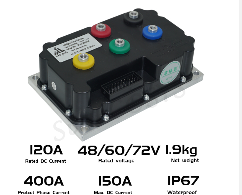

Eine Frage hab ich auch noch mal. Hier steht steht ja Max DC 150A und Phase Current 400A worauf beziehen diese sich?
- Beiträge: 6608
Re: Um welchen Controller handelt es sich?
Die 120A stehen für den max. Batterienennstrom - kurzzeitig auch 150A. Der Motorphasenstrom kann bei kleinen Drehzahlen den ca. 2,5 - fachen Strom annehmen. Die 400A stehen also für den max. Motorphasenstrom.
Aus 64V kann man 64V : 1,41 = 45V AC Drehspannung machen. Bekommt der Motor bei Höchstgeschwindigkeit diese 45V AC so bekommmt er bei 1 Viertel Drehzahl nur 11,25V AC dafür aber einen hohen Strom.

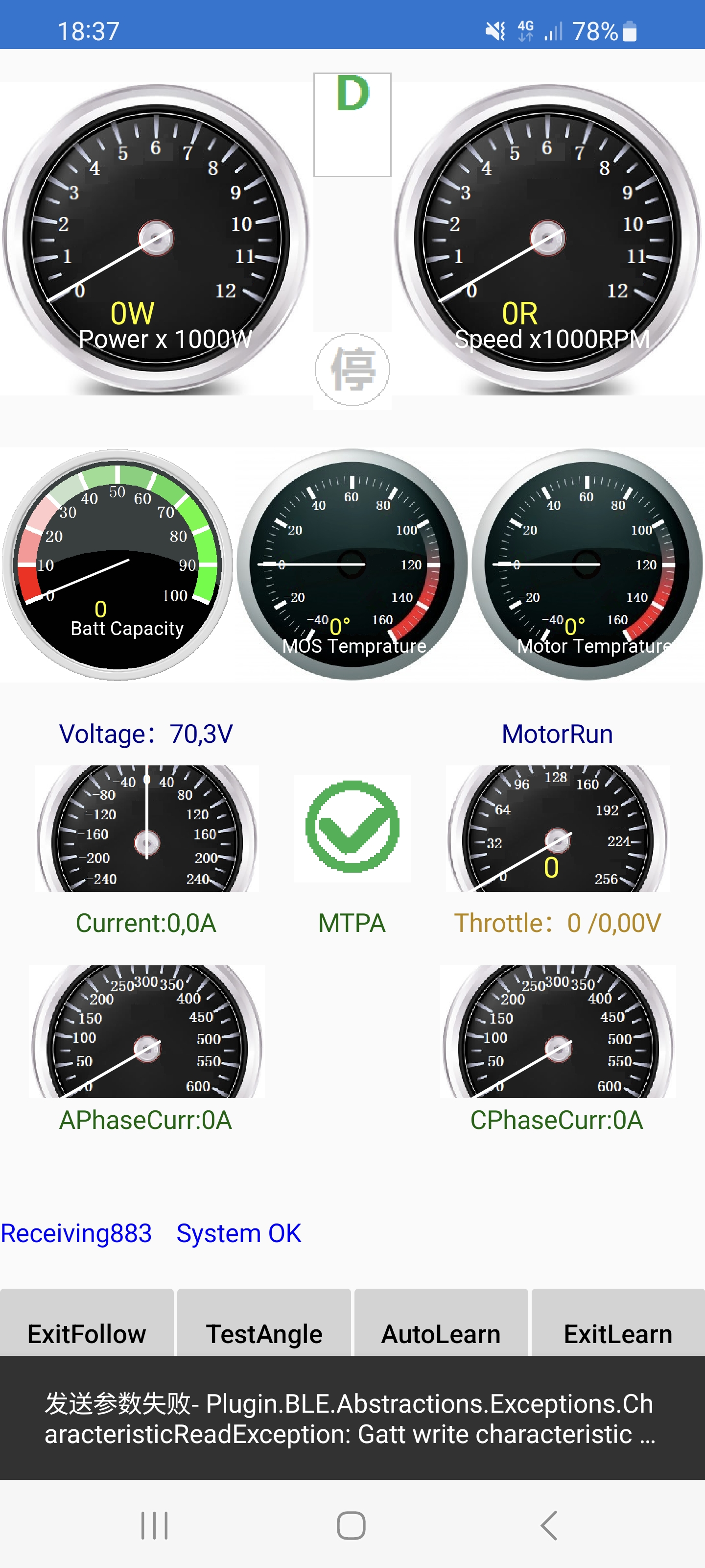

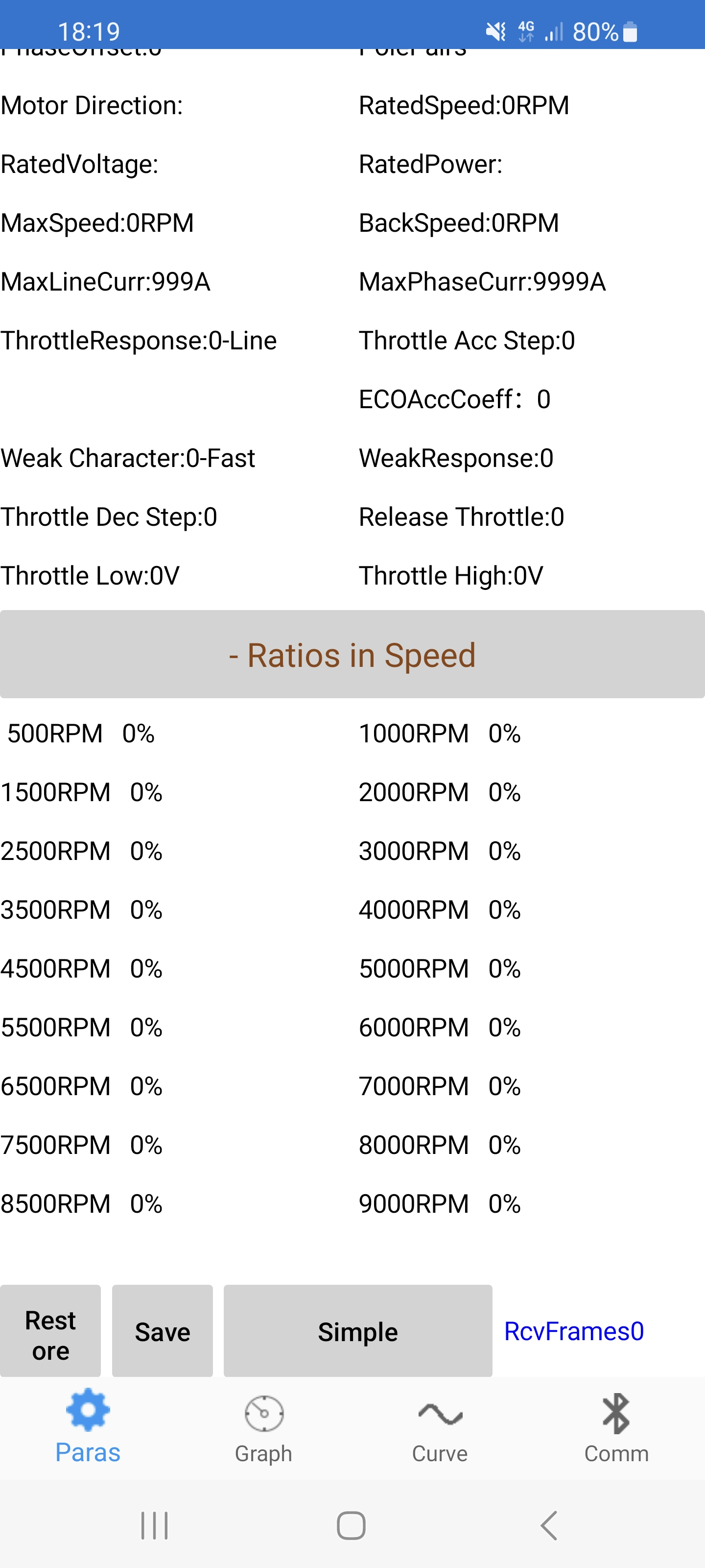

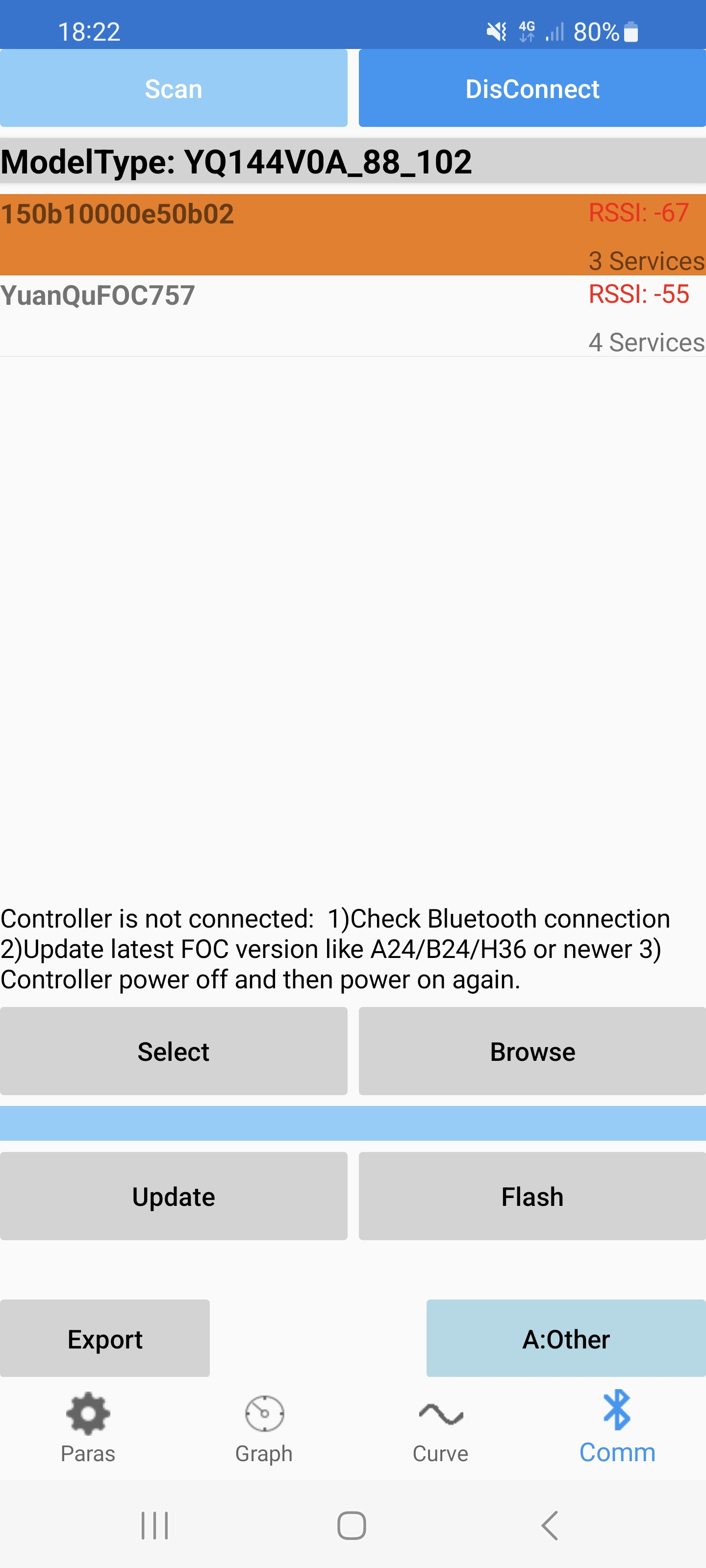

Adapter ist da, er wird auch gefunden, ganz am Anfang stand im Verbindungs Menü etwas von Passwort zum Controller....
Er geht dann kurzzeitig auf verbunden, bzw es werden auch Daten gesendet, aber der Controller taucht irgendwie nicht mit seinen Werten auf. Mache ich ggf etwas falsch?
