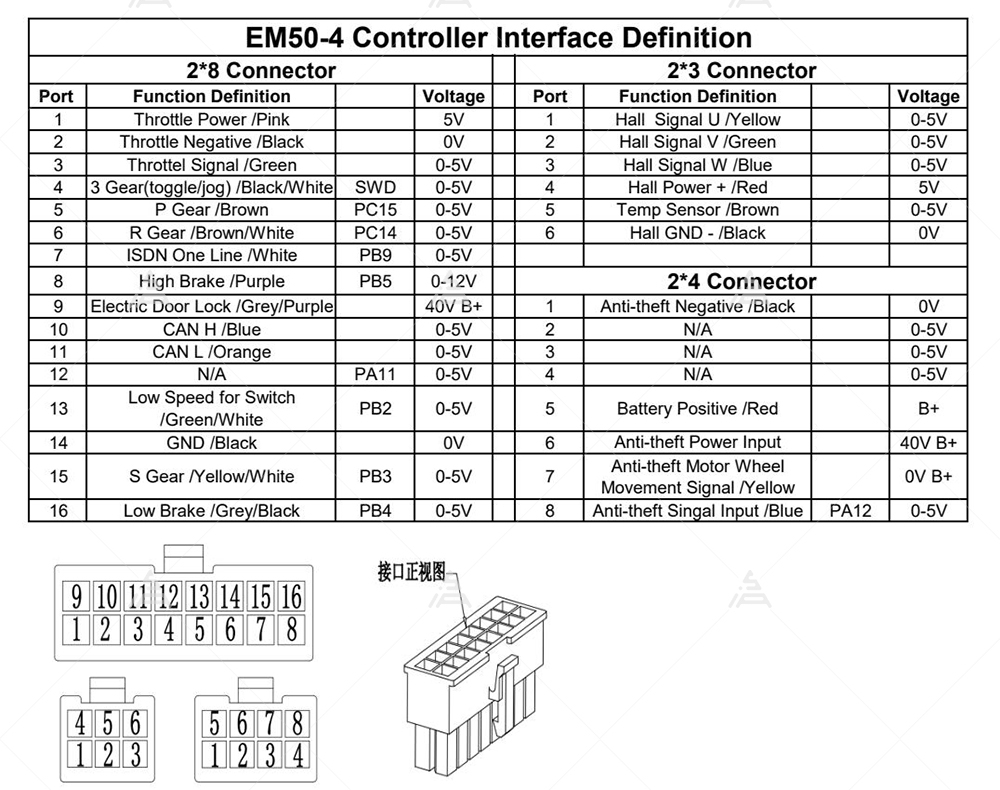

in meinem EM150 ist die Pin-Belegung des großen Steckers so: Mit Can-Bus entfallen aber i. d. R. die drei throttle/Gas-Leitungen und der Seitenständerschalter kann auch auf High Brake angeschlossen oder am Can-Bus sein.
Bei dem kleinen 8-Pin-Stecker sind bei mir nur 5 Leitungen belegt (alles Anti Theft)
bei Dir aber 8.

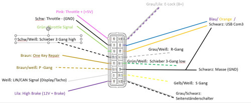

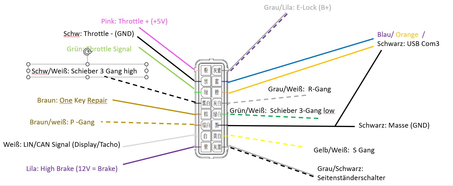

Re: Anfänger braucht Hilfe Votol EM 50-4
hab diese Belegung im Netz gefunden. Bei mir ist natürlich alles anders belegt

bis auf den Tausch der Schalteingänge PC15, PC14 und PA11 (P, R, NA)
ist das genau die Belegung bei mir.
In deinem Farzeug scheint da aber viel an Information über den CAN-BUS an den Controller zu gehen.

Bei mir ist das mit der Belegung der Stecker auch komplett anders, als bei dem originalen Votol EM-50-4.
Mir stellt sich aber die Frage, wie es zur Aussage kam..."Der Controller sei nicht programmierbar, weil Kundenspezifische Version des Controllers"
Ganz klar, die Belegung ist ganz anders, bei mir beim kleinen Stecker mit 8 Pins auch mit 8 belegt, als nur mit 5, wie beim originalen Controller.
Beim 16 Pin Stecker sind viele Pins gar nicht belegt, welche original belegt sind.

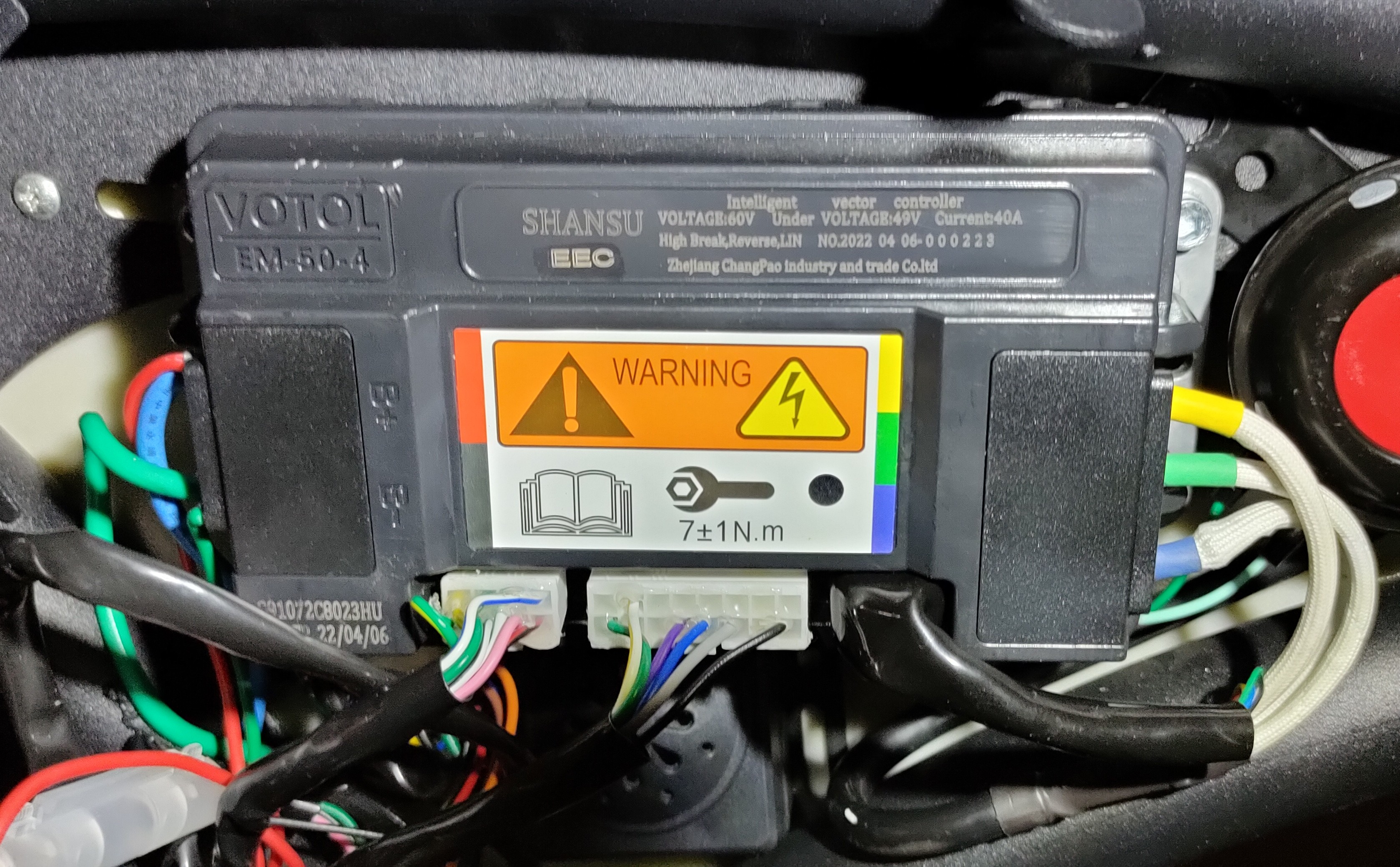

von Pu3a wurde ja das Foto gepostet:
Auf dem Gerät sind die fixen Einstellung für Spannungen (60V, Undervoltage 49V), Strombegrenzung (40A), "Rückwärtsgang aktiv" und Protokoll (LIN) aufgedruckt. Üblicherweise passiert dies bei den Kundenversionen (hier SHANSU) der Controller, bei denen dann oft die Kommunikationsschnittstelle für USB oder das Bluetooth-Modul nicht bestückt ist. Bei den 45er-Fahrzeugen für die EU (EEC-Typ) ist da auch die Motordrehzahl entsprechend begrenzt, die ansonsten von der Akku-Spannung abhängt.
Wenn Ihr es schafft anderswo (z. B. über die RS485/LIN-Leitung für das Display) Zugang zur Veränderung der Controller-Einstellung zu erhalten -> Bingo. Im Werk werden die "fixen" Einstellungen ja auch irgendwie eingespielt. Aber über die EMsport-SIA-Software ist das halt komfortabler, wenn diese Schnittstelle eingebaut ist.
Besser gesagt: Es ist schon schwer genug, wenn man die (für Amateure) programmierbare Version aus China bestellt hat.

Bei mir ist der selbe Aufdruck mit EEC und die selben voreingestellten Parameter.
Da dachte ich mir auch, die müssen ja das irgendwie aufgespielt haben.
Mein nächster Schritt wird sein, den Controller zu öffnen und zu schauen, ob Leiterbahnen unterbrochen wurden.
