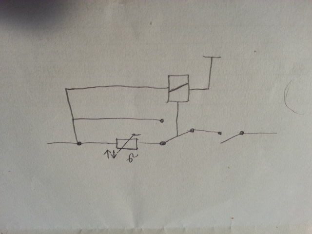

2Alf20658 hat geschrieben:Ich hatte eher an sowas gedacht:
Ich habe heute mit Kollegen die Schaltung von Alfred diskutiert und wir haben folgende Verdacht, wenn der NTC abkühlt, dann steigt sein Widerstand und das Relais fällt ab, dann wird der NTC wird bestromt, sein Widerstand sinkt und das Relais zieht wieder an. D. h. der Stromfluss wird immer wieder kurzzeitig unterbrochen.
Folgende Schaltung hätte das Problem nicht: (Achtung, dass die Schaltung auf dem Kopf steht kann ich nicht ändern)

herby87 hat geschrieben:Ich habe heute mit Kollegen die Schaltung von Alfred diskutiert und wir haben folgende Verdacht, wenn der NTC abkühlt, dann steigt sein Widerstand und das Relais fällt ab, dann wird der NTC wird bestromt, sein Widerstand sinkt und das Relais zieht wieder an. D. h. der Stromfluss wird immer wieder kurzzeitig unterbrochen.
Deinen Kollegen ist ein Denkfehler unterlaufen. Richtig ist, dass der NTC abkühlt (und dabei hochohmig wird), nachdem das Relais angezogen hat, denn der Strom fließt dann hauptsächlich über den Relaiskontakt und nur noch zu einem sehr geringen Teil über den NTC. Allerdings bekommt das Relais durch seinen eigenen, durchgeschalteten Kontakt weiterhin die volle Spannung und bleibt daher auch dann angezogen, wenn der NTC hochohmig wird. Das Zauberwort heißt "Selbsthaltung" 8-)

Harry hat geschrieben:Deine Beurteilung als Fachmann, könnte die Strombegrenzung so funktionieren?
Ich fürchte, nein :( Der Mosfet leitet, wenn zwischen Gate und Source eine positive Spannung anliegt. Das ist aber bei deiner Schaltung nie der Fall. Wenn der Mosfet sperrt, fließt der Strom über den 1k-Widerstand. Die Source-Spannung beträgt dann 72 Volt abzüglich der Spannung, die am Widerstand abfällt. Diese Spannung dürfte höher sein als die auf 2,2 Volt heruntergeteilte Spannung aus dem 12V-Ausgang des Controllers. Folge: die Spannung zwischen Gate und Source ist negativ, der Mosfet wechselt nicht in den leitenden Zustand. Da der Strom durch den Widerstand außerdem immer geringer wird (irgendwann sind die Kondensatoren im Controller ja mal aufgeladen), steigt die Source-Spannung weiter an, d. h. die (negative) Potentialdifferenz zwischen Gate und Source wird noch größer.
Man könnte das Problem lösen, indem man einen p-Kanal-Mosfet in die Minusleitung einschleift. Den kann man dann aber nicht mit Spannung aus dem 12V-Ausgang des Controllers ansteuern, sondern muss eine eigene Ansteuerschaltung bauen, die direkt vom Akku gespeist wird. Das Prinzip einer solchen Schaltung ist hier beschrieben:
