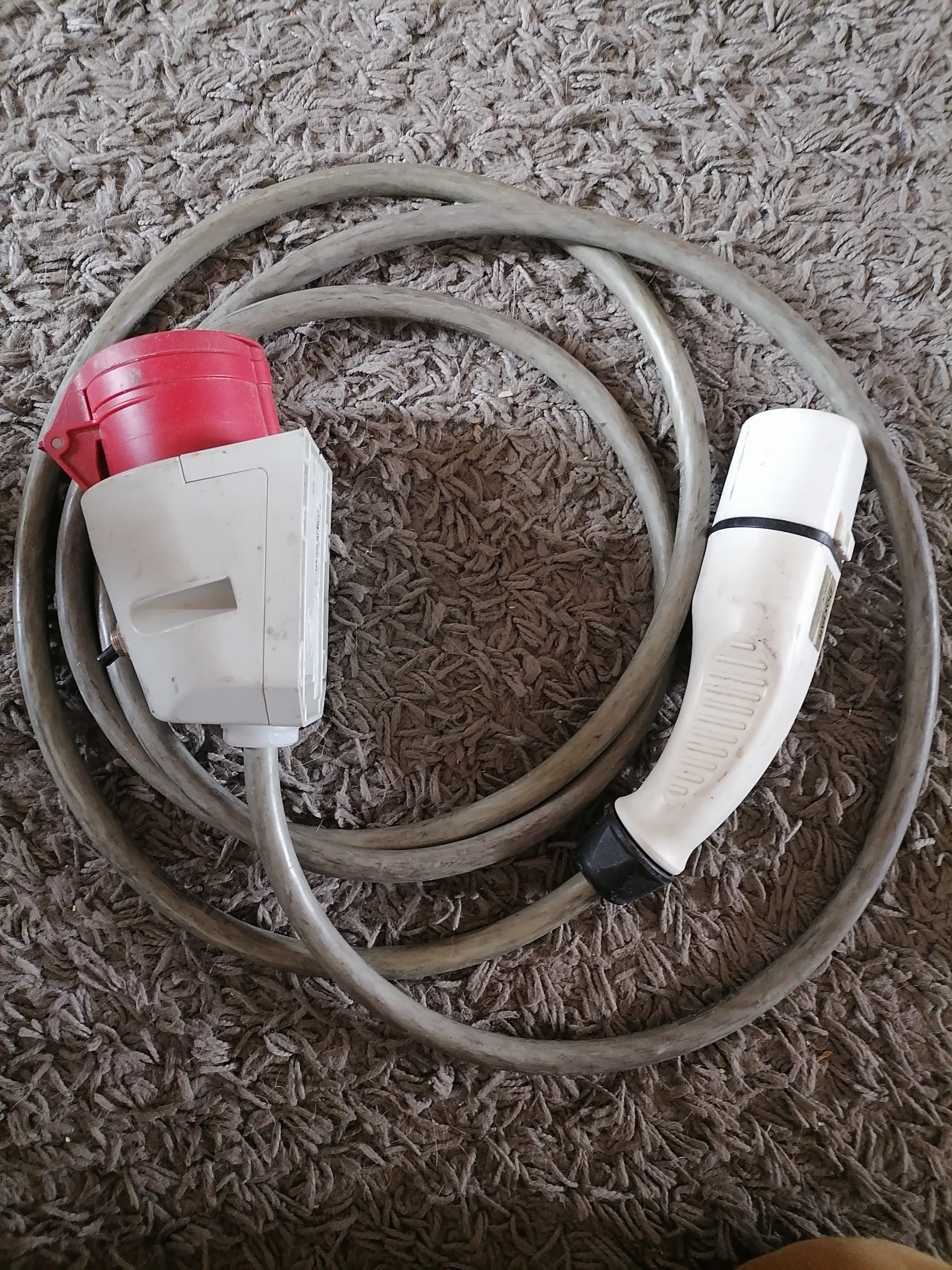

Musste erstmal wieder reinkommen. Mein Kabel habe ich vor 10 Jahren gebaut, als der T2 Stecker noch 120€ kostete🤮.
Dann mal auf Anfang.
Hast du einen Wiederstand auf PP, der dauerhaft angeschlossen ist?Der gibt die Belastbarkeit des Kabels an. Für die Soco 1k5 für 13A. Die alten Säulen waren da unempfindlich und haben sich keine Sorgen um dein Kabel gemacht. Inzwischen ist keine Angabe ein ungültiger Wert. Es gibt immer noch Anleitungen von früher im Netz, wo der fehlt.
Dann muss der 2k7 an CP dauerhaft auf PE liegen. Der sagt ja nur, dass das Kabel da ist. Nur der 1k3 wird geschaltet. So sieht das bei mir von außen aus. War damals für Autos. Durfte groß und schwer sein. Drei Phasen, 22kW. Ich hatte aber "nur" für 10kW Ladetechnik.

Setzt normal sofort ein. Das letzte mal ist aber schon eine Weile her. Seit ich die Soco habe nehme ich nichts mehr mit und habe sogar meinen Ladevertrag gekündigt. Die Säulen vorher waren meist RWE. Die sind aber seitdem alle schon einmal durchgetauscht worden. Ablauf war Stecker rein, mit App freischalten, Schalter rum Klick in der Säule und nach drei Sekunden rauschten die Lüfter.
