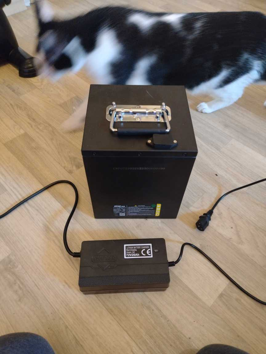

Was mir aufgefallen ist das mein Akku etwas anders aussieht wie auf der Website von Futura.
Meiner hat ein Metallgehäuse, die auf der Website ein Kunststoffgehäuse.
Hergestellt wurde der Roller am 2.2.23 dem Datum auf dem Papier der Endkontrolle nach zu urteilen.
Grüße Johannes

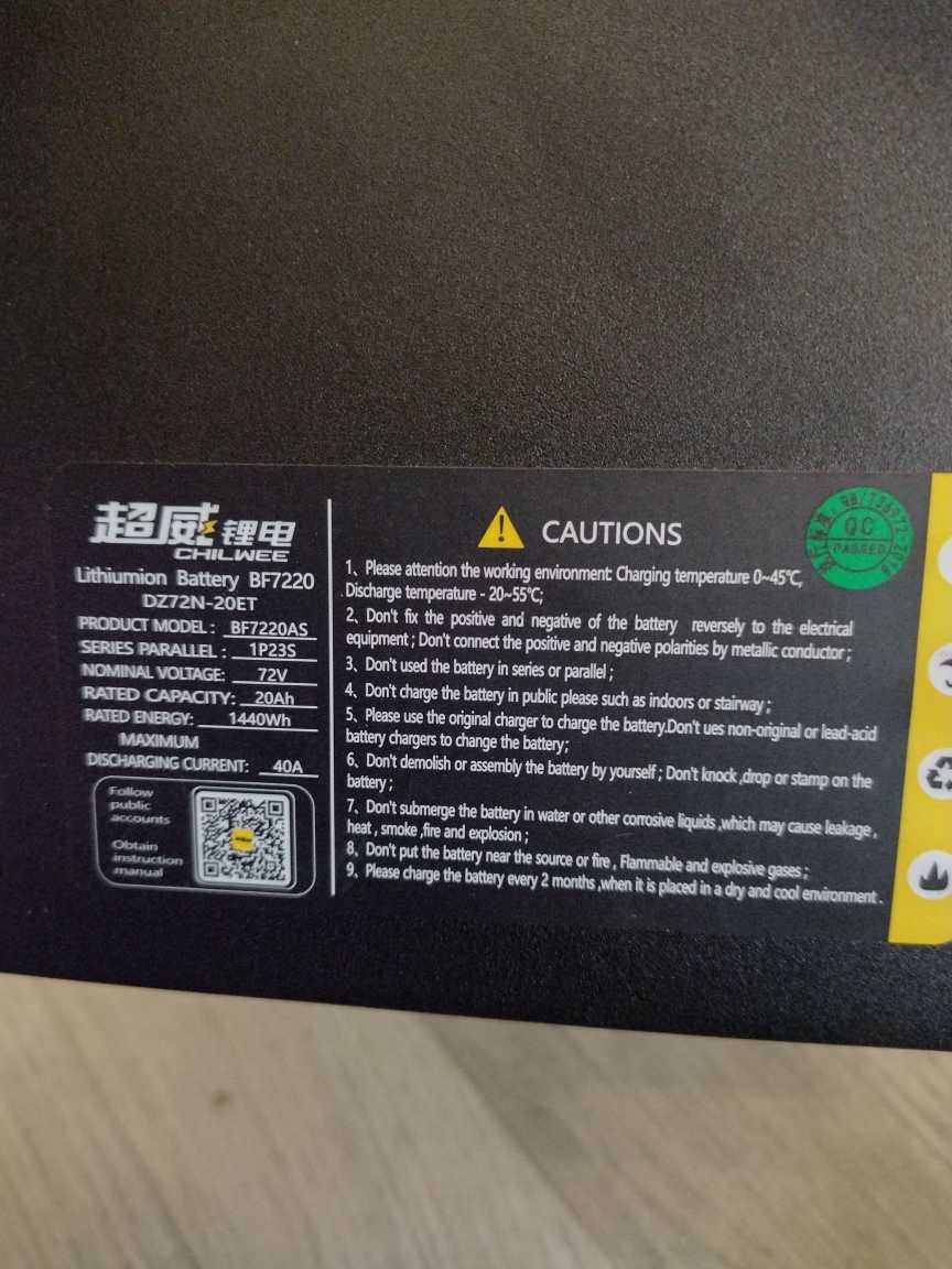

Laut Futura soll der Falcon ja ab sofort mit Lithium Eisenphosphat statt Lithium Ionen Akkus ausgestattet sein.
Mich würde interessieren was meiner jetzt hat.
Es seht nirgends etwas dazu.
Weiß das eventuell jemand?
Der Akku ist mit 11,5 Kg auch relativ schwer
Grüße
Grüße
- Beiträge: 6608
Re: Nach 8 Jahren endlich wieder einen Elektroroller
72V und 23S ist ein LiFePo4 Akku - kurz LFP-Akku. Ein vierundzwanzigstel haben die Chinesen gespart. Üblich wären 24S.

Das könnte das Phänomen mit der Akkustandsanzeige und warum der Roller auf den Punkt 50 fährt erklären.
Wahrscheinlich hat der Akku mit 23S schlicht eine etwas niedrigere Spannung unter Last als die Li ion die davor verwendet wurden.
Die werden sich das anpassen des Controllers bzw der Anzeige einfach gespahrt haben.
