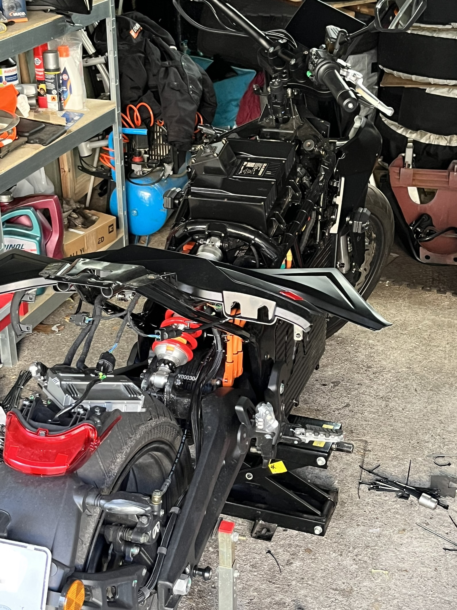

Ne das ist nicht das selbe Teil. Kann es sein das sie dir eine andere Software drauf gespielt haben ?
Der Controller fürs Laden sitzt oben unterm Tank wie auf meinem Bild zu sehen. Und darunter siehst du die Hochspannungskabel .
Die gehen vom Motor zur ECU die unter dem Ladegerät sitzt.
