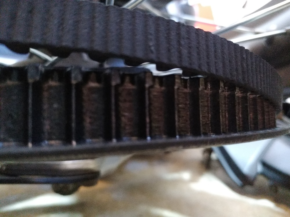

Könntet ihr mal bitte schauen ob nach 600km der Verschleiß auf der Motorzahnriemenscheibe bei euch auch so aussieht?

Ja und bei mir läuft es auch gegen die Linke Seite.
Bei mir kamen die angeblichen Lagergeräusche vom Zahnriemen.
Mit Silikonspray waren die sofort weg.
Ob Silikonspray jetzt unbedingt das beste dafür ist, weiß ich auch nicht.
Das Riemenspray hatte vorher die Geräusche deutlich verstärkt, da musste danach was anderes drauf.

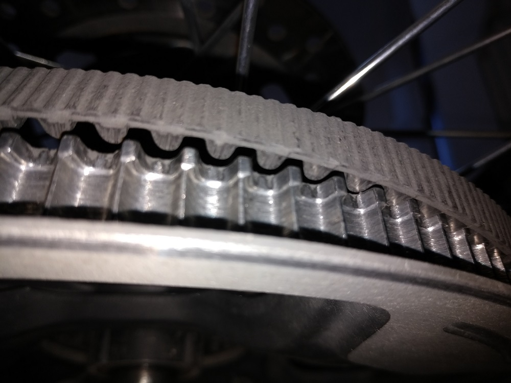

Ich sehe noch nicht wirklich einen Verschleiß.
So sah das bei meiner TCmax auf der gro0en Riemenscheibe aus:

Sieht bei mir genauso aus .
