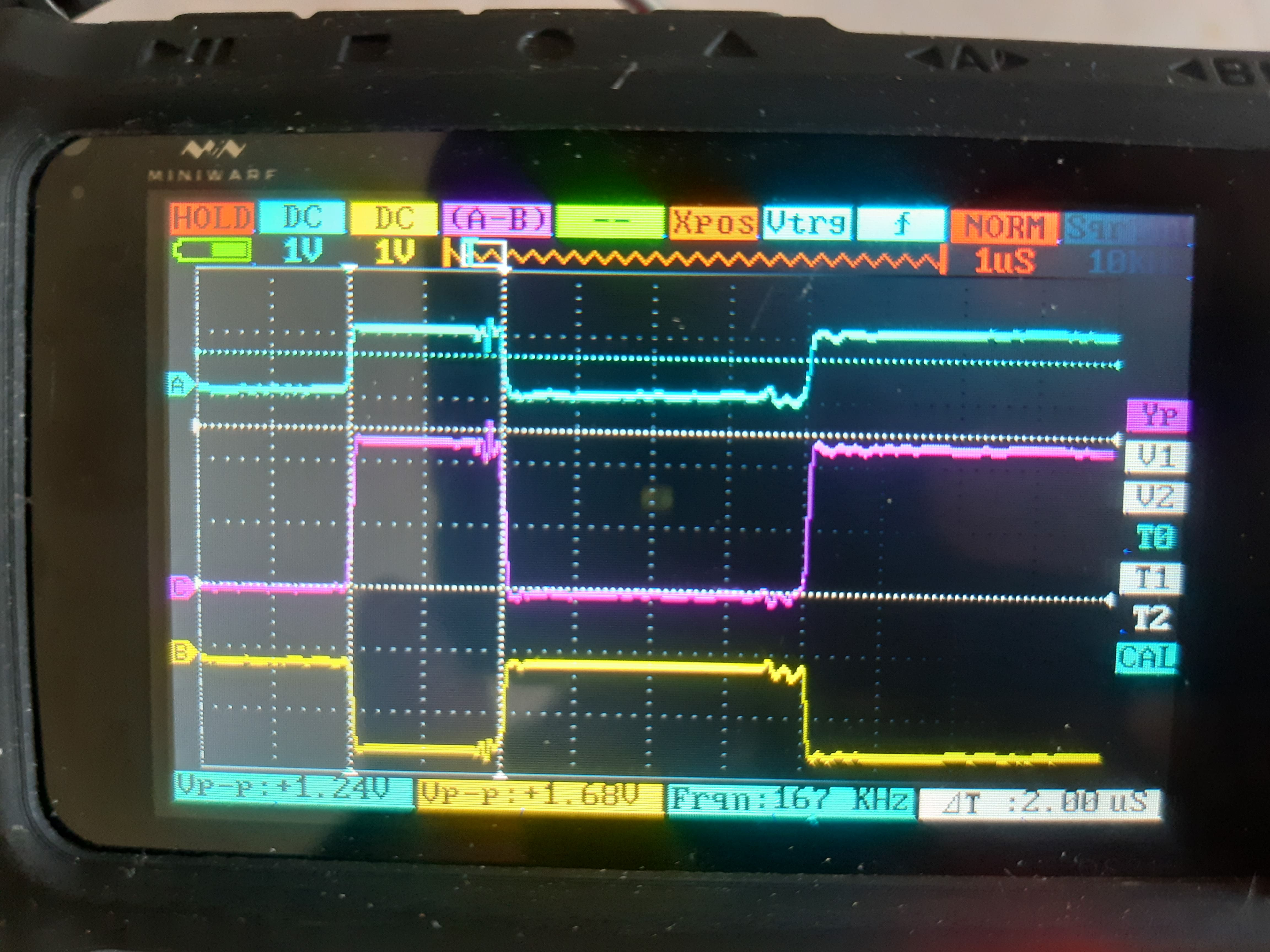

Nich wirklich. Hab kein Oszi. Hatte gehoft jemand hat sich shcon die Mühe gemacht die Baudrate rauszufinden.

Werde mal mein Softscope anwerfen, hab ich eh noch nie ausprobiert.

Ein puls hat eine Dauer von 2µS, das ergibt eine Baudrate von genau 500.000.

Danke. Bei 500k kommen die Daten gut an. Da wird echt ne Menge auf den CAN Bus rausgepustet. Sehen kann man also schon mal einiges.
