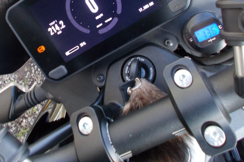

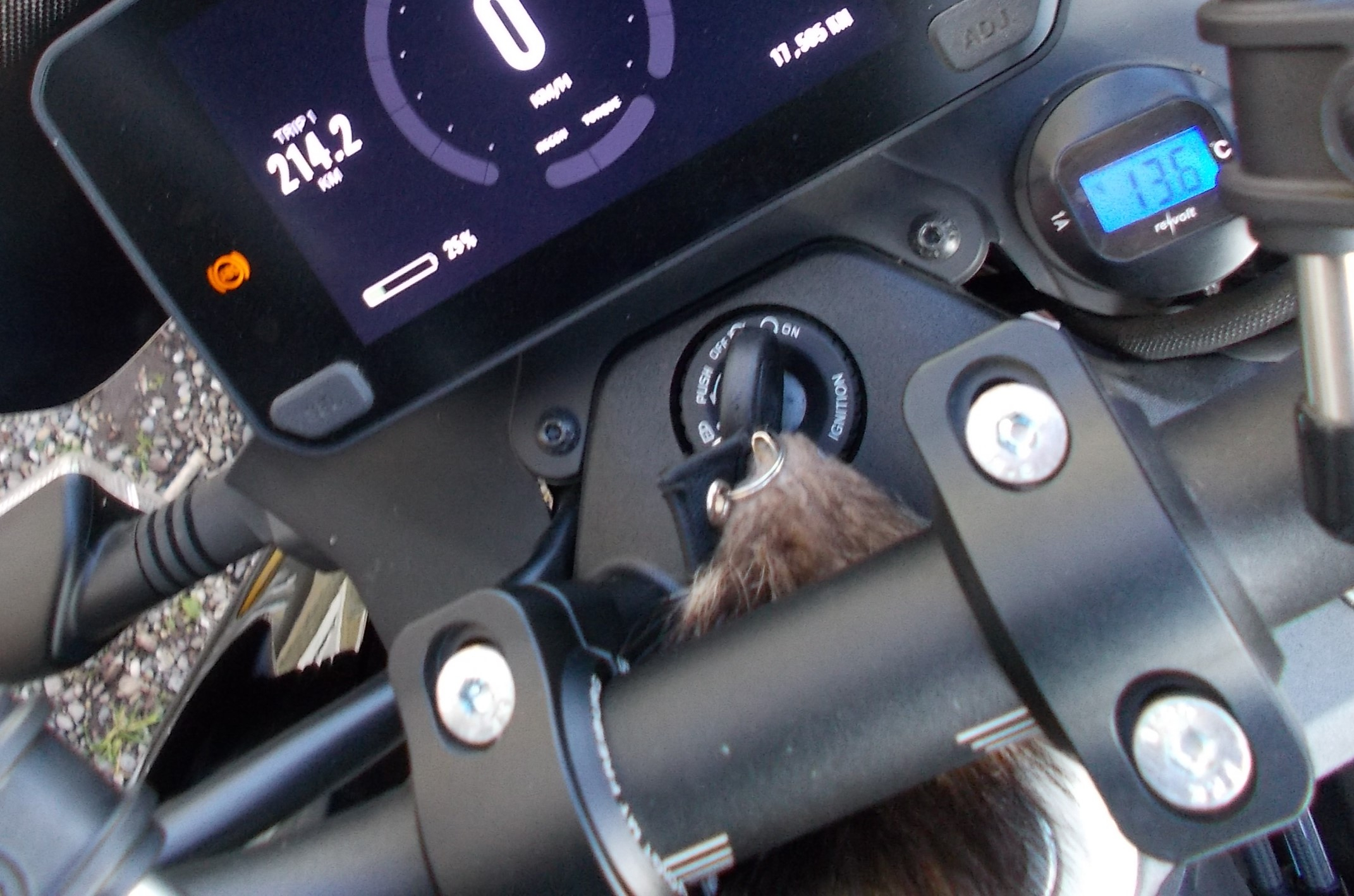

Jan P.
Beiträge: 1069
Registriert: So 21. Jun 2015, 19:54
Roller: NIU N-Pro
PLZ: 79...
Wohnort: Freiburg i.Br. / BW
Re: Erfahrungen, Probleme von Energicas?
Beitrag von Jan P. »
der niederrheiner hat geschrieben: Mo 2. Sep 2024, 21:07 Ich hab Schlüssel und Chip nur leicht trennbar, an einem Karabinerhaken. Ich will nicht testen, wie lange der Chip das Rumgebaumele im Fahrtwind mitmacht. . .
Stephan
Das ist genau richtig. Zudem nerven Zusatzschlüssel oder ähnl., mit Geräuschen oder Beschädigungen
rund um das Schloss. Meine Zusatzschlüssel wandern immer per Karabiner-Anhang i.d. Topcase...
Der org.-Schlüssel mit Fuchsschwanz, (alte reminiszenz einer Griechenlandreise 1980), klemmt baumelfest
unter der Lenkererhöhungs-Brücke...
Jan/FR/BW
