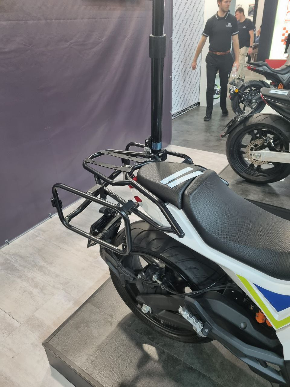

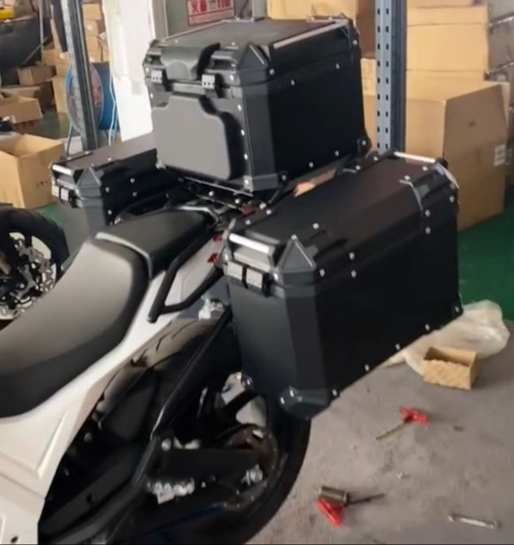

Falls jemand die Bilder noch nicht gesehen hat. So könnte das aus sehen.

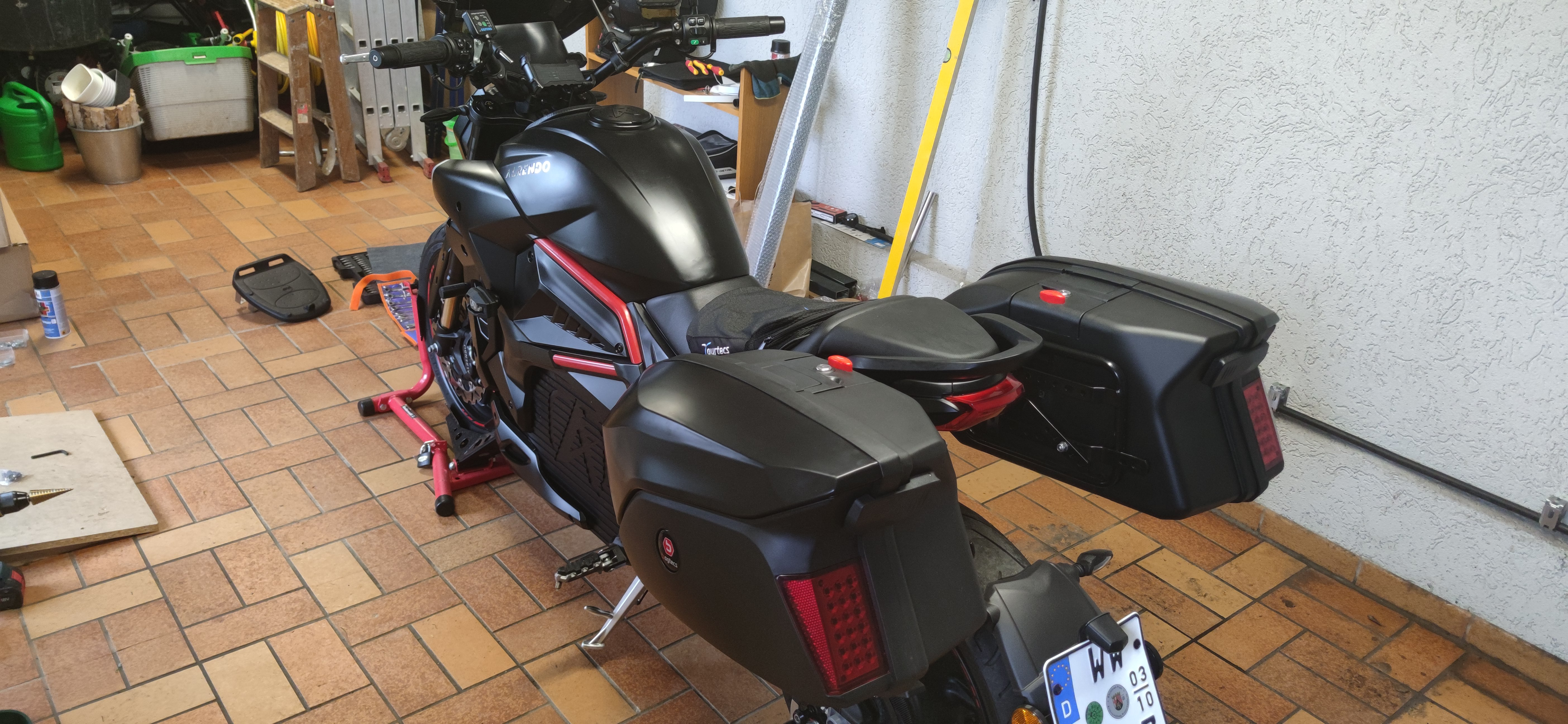

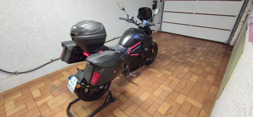

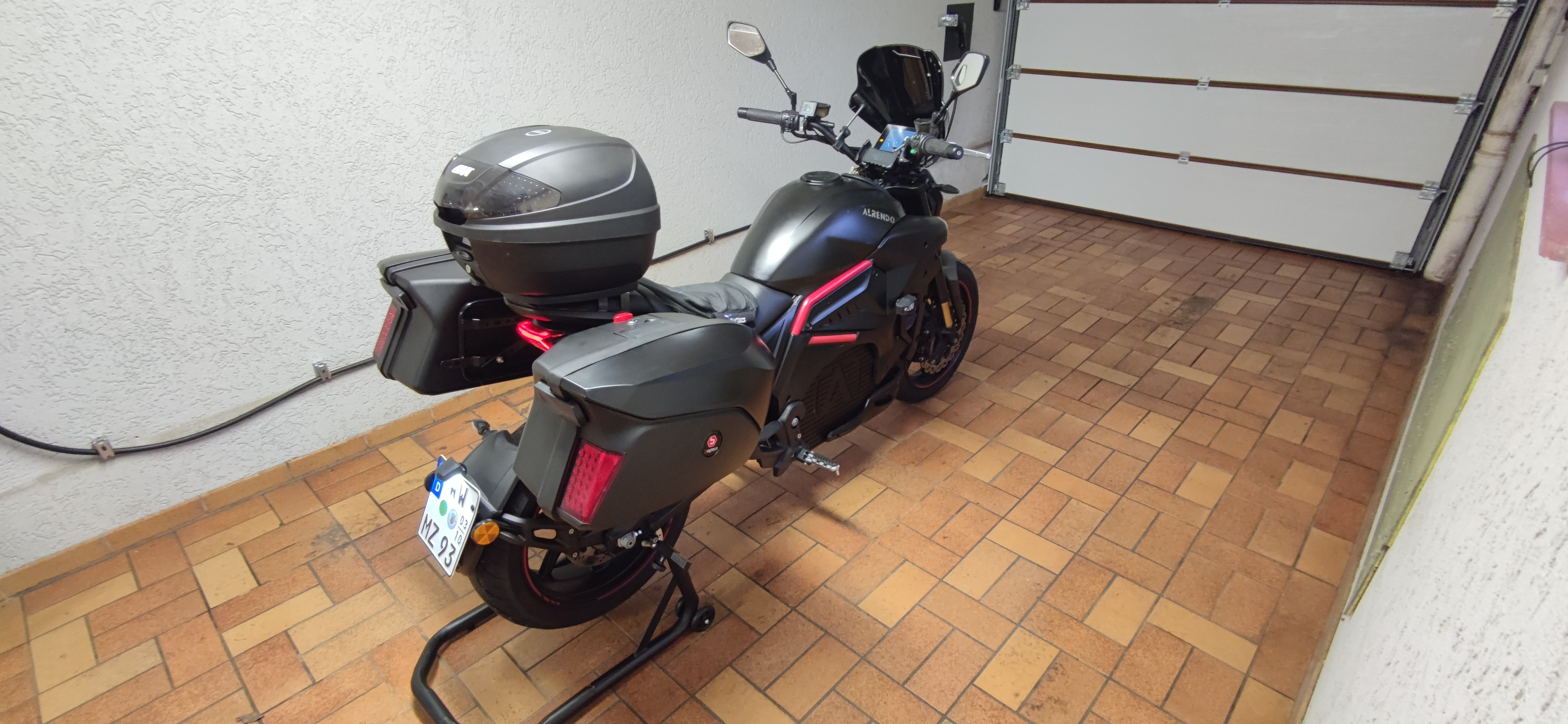

Ich habe mir Spaßeshalber ein Universal-Kofferset bestellt und montiert. Ich brauche das normalerweise nicht, aber haben ist ja bekanntlich besser als brauchen und ab und zu muss man vielleicht doch mal was größeres transportieren.
War eigentlich kein großes Problem, da ausreichend Teile für die Montage dabei waren.
Es handelt sich um das Bagtecs PX74 von Motea, was ich über Ebay als Retourenrückläufer günstig bekommen konnte. Es könnte angeblich leichte Schönheitsfehler haben, aber alle Teile waren dabei und es war auch alles ok, außer das der Karton wahrscheinlich schon mal geöffnet war.
Die Koffer gibt es auch mit LED-Leuchten statt der Reflektoren, aber dann hätte ich das noch verkabeln und bei jedem abnehmen die Steckverbindungen trennen und verstauen müssen. So oft benutze ich das dann doch nicht.
Auch der Soziussitz ist ohne Probleme nutzbar, wenn ich mein Topcase weglasse.
Habe auch ein kurzes Montagevideo bei Youtube eingestellt, falls Fragen zur Montage bestehen.
https://youtu.be/oI-gv5Q04kk
Hier noch ein paar Fotos für einen ersten Eindruck.

Cool, das sieht ja fast aus wie ein klassischer Märklin Metallbaukasten XXL
Genial!
achim
- Beiträge: 2889
- PLZ: 91088
Re: Seitenkoffer/Top Case
Das war auch mein erster Gedanke

Frage: kann man die Halterung für die Seitenkoffer auch montieren, wenn man bereits ein Topcase drauf hat?
- Schattenparker
- Beiträge: 139
- Registriert: So 4. Sep 2022, 13:30
- Roller: Alrendo TS Bravo
- PLZ: 56
- Wohnort: Westerwaldkreis

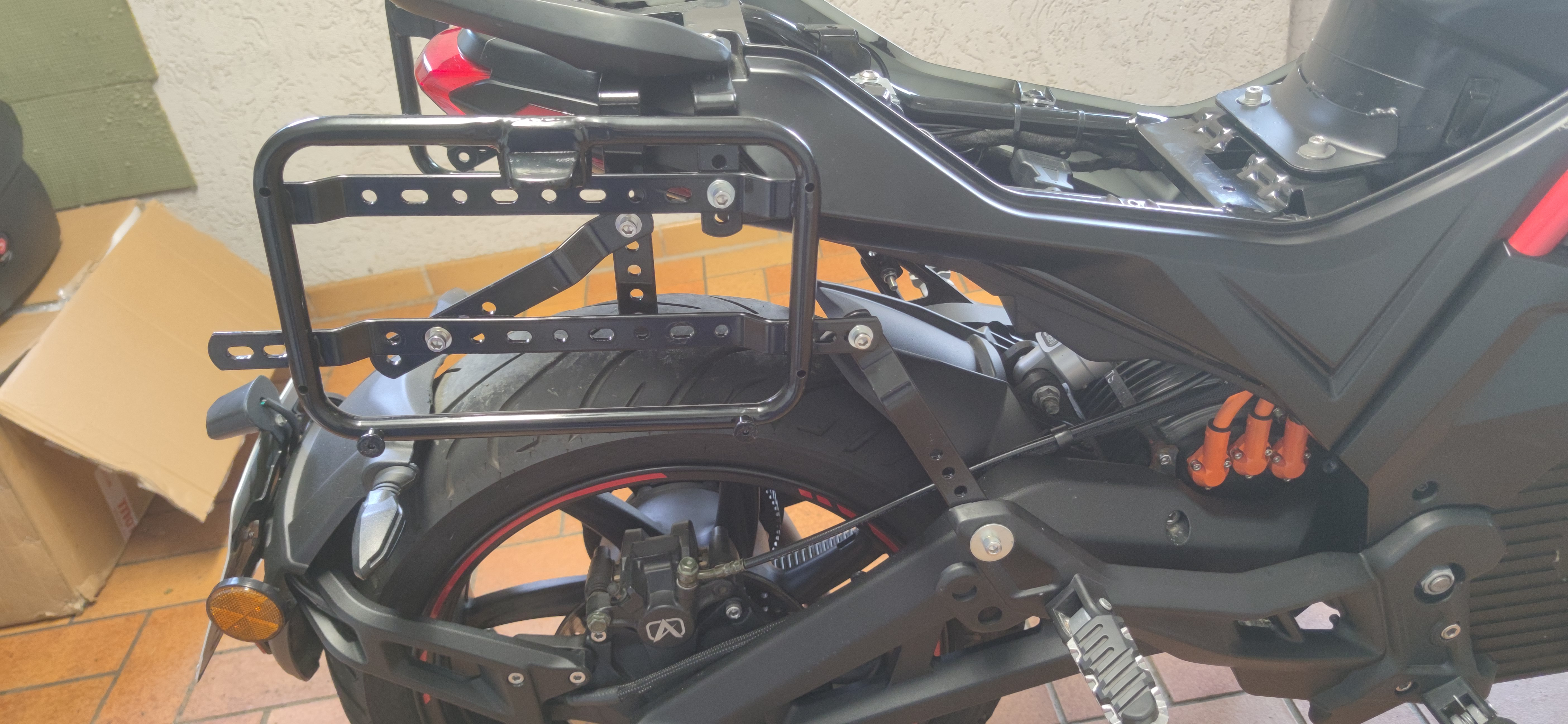

Ja, warum nicht?
Ich habe die Winkel auch unterhalb des Haltegriffs montiert und meine Topcase-Halterung oberhalb des Griffs.
Eventuell muss man dann längere Schrauben nehmen um den Griff auch mit anzuschrauben, dass kommt auf die Dicke der einzelnen Platten an.
In dem Video ist das aber eigentlich gut zu erkennen.

Genau die hatte ich auch bestellt, leider konnte sie mein Kumpel nicht montieren. Auch ist bei mir unter dem Soziussitz kein Platz mehr für weitere Halterungen. Ggf. müsste man da ein Custom Teil anfertigen...
stefvienna
- Beiträge: 623
- Registriert: Mi 1. Jul 2020, 19:31
- Roller: Alrendo TS Bravo & Bimie Grazie Sport Premio WR5
- PLZ: 1050
- Wohnort: Wien
Hast Du den originalen Haltegriff noch dran?xshunin hat geschrieben: Sa 13. Jan 2024, 23:32 Genau die hatte ich auch bestellt, leider konnte sie mein Kumpel nicht montieren. Auch ist bei mir unter dem Soziussitz kein Platz mehr für weitere Halterungen. Ggf. müsste man da ein Custom Teil anfertigen...
Der ist bei mir wegen der Topbox ausgeflogen, für die Packtaschen sollte da also noch Platz sein.
