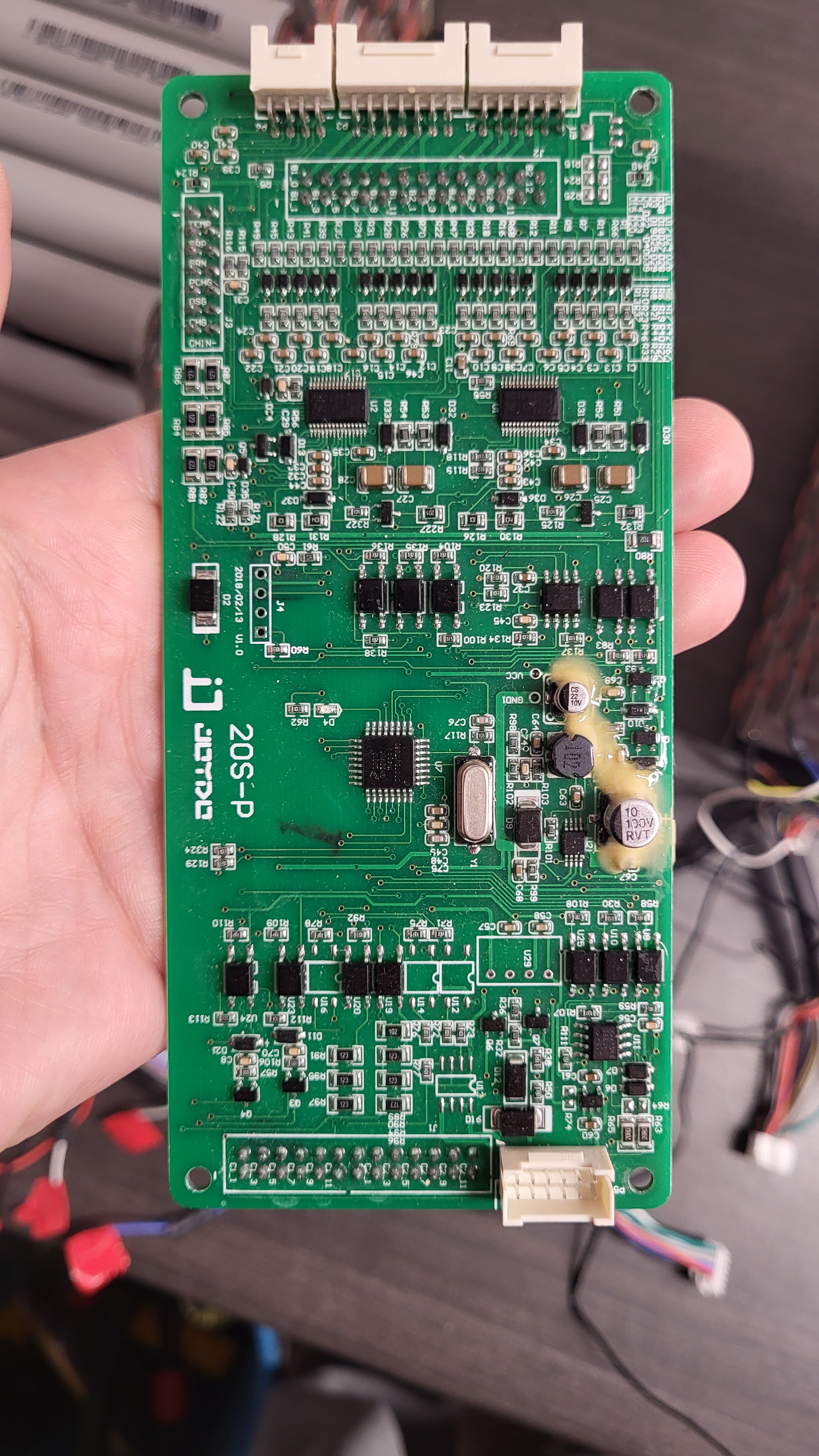

Das ergibt Sinn. Die intakten Zellen versuchen ja, die defekte Zelle zu laden bzw. deren Spannung hochzuziehen, da sich die Spannungen in einer Parallelschaltung ausgleichen, richtig? Nur wäre jeweils eine defekte Zelle das einzige Problem, dann müsste doch in jedem parallelen Verbund eine auffällig abweichende Zelle vorhanden sein, oder? Das scheint hier aber nicht der Fall zu sein...
Schnabelwesen hat geschrieben: Do 2. Jan 2025, 23:23 Es ist ja sehr unwahrscheinlich, dass ausgerechnet jeweils eine Hälfte mit schlechteren Zellen ausgestattet war. Eher würde ich ein Serienproblem beim BMS suchen. Liegen die Balancerkabel der beiden Hälften auf unterschiedlichen Steckern? Sind Kontaktprobleme zwischen der guten und der bösen Seite zu erkennen?
E-Bik Andi hat geschrieben: Fr 3. Jan 2025, 01:21 Das Balancing vom BMS hat damit gar nix zu tun!
Dafür ist es leider zu spät, zu den Kontaktproblemen kann ich nichts mehr sagen. Das Foto ist schon etwas älter, und mittlerweile habe ich den anderen defekten Teil ebenfalls getrennt. Ich erinnere mich jedoch nicht, dass Schweißpunkte lose waren – die Verbindungen gingen mit mehr oder weniger mechanischer Kraft ab.

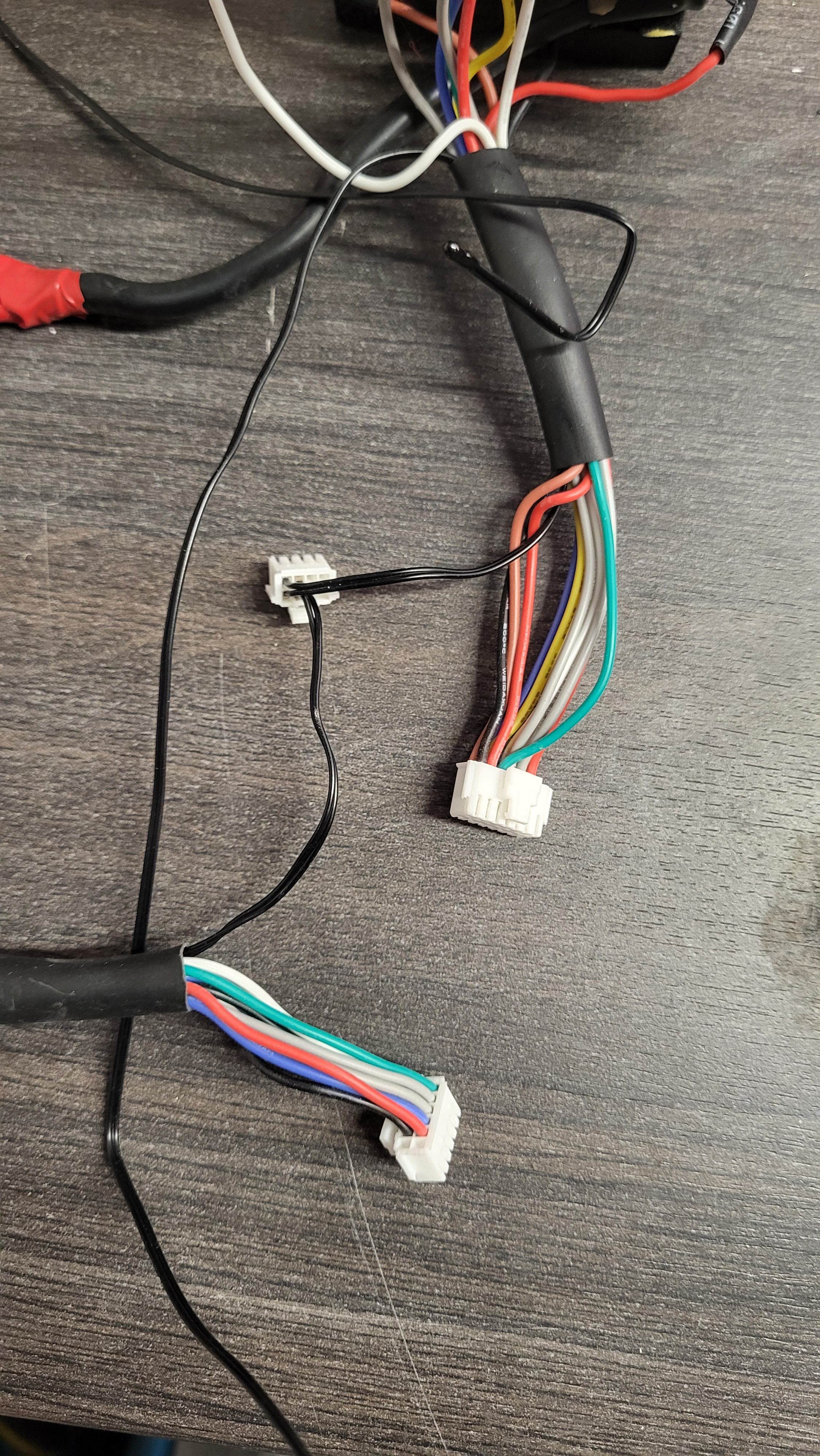

Auffällig ist allerdings, dass die Balance-Kabel tatsächlich auf zwei verschiedene Stecker aufgeteilt sind: Die defekten Zellen liegen auf einem Stecker, die intakten auf einem anderen. Könnte das doch irgendwie mit dem BMS zusammenhängen? Das BMS hat ja die Möglichkeit, Zellenblöcke aktiv zu entladen, oder?
Soweit ich weiß, gibt es zwei Arten von Balancing: passives und aktives. Beim passiven Balancing werden Blöcke mit höherer Spannung über Widerstände entladen, bis sie sich anpassen. Könnte es sein, dass diese Funktion beim Balancer-Anschluss defekt ist und die Zellen kontinuierlich entladen hat?
Falls ja, wie erklärt das dann die unterschiedlichen Spannungen innerhalb eines parallelen Blocks? Könnten die Zellen mittlerweile so stark geschädigt sein, dass selbst kleine Energieunterschiede große Spannungsabweichungen erzeugen? Wie ich in Entladekurven gesehen habe, ändert sich die Spannung bei niedrigem Energiegehalt ja sehr stark. Eine Zelle mit nur minimal weniger Restenergie könnte bereits eine deutlich geringere Spannung aufweisen, oder?

Das BMS von deinem Neptun ist ein anderes? Ich habe mein BMS auf Plattformen wie AliExpress gesucht, aber nichts Passendes gefunden. Ein Umbau auf ein anderes BMS wäre mir in jedem Fall zu aufwändig – dafür fehlt mir das Wissen, und mein kleiner Keller in der Stadt lässt mir kaum Spielraum zum Schrauben. Aber wie du schon sagst, dem alten BMS traue ich auch nicht mehr.

Edit.: Das BMS ist wohl von der Marke "YOJDO" leider scheint es die Marke nicht mehr zu geben. Weder deren Webseite, noch deren Alibaba Seite sind aufrufbar...
http://www.ijoydo.com/

​ich habe mir zwei SNE E-Roller ohne Akku zugelegt, um die es hier geht. Ich baue mir dafür gerade selbst einen passenden Akku.
​Soweit ich das auf den Bildern erkennen kann, ist kein BMS vorhanden, aber ich wollte vorsichtshalber trotzdem nachfragen: Gibt es zwischen dem BMS und dem Controller irgendein Kommunikationsprotokoll (z. B. UART / CAN)? Ich frage, um den Aufbau entsprechend anzupassen.
​Vielen Dank im Voraus!
