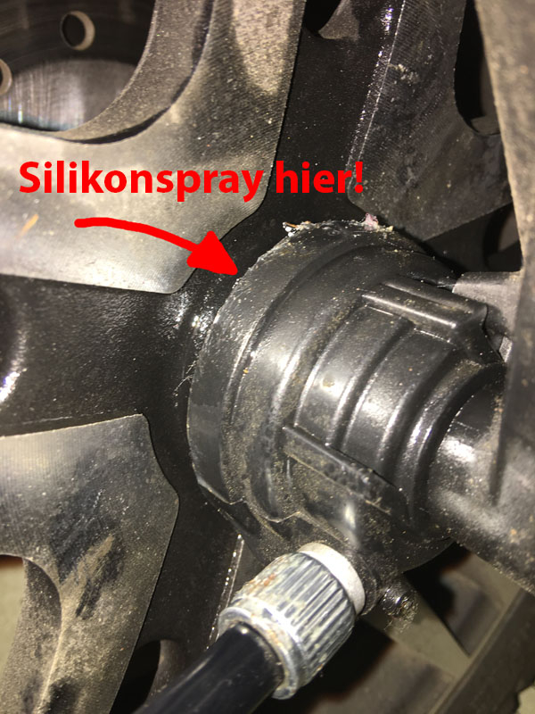

Also ich habe ich mich mal ganz wie Evel Knievel während der Fahrt nach rechts und links rausgelehnt, und soweit mein nachlassendes Hörvermögen es noch zulässt, meinte ich das Geräusch tatsächlich auf der rechten Seite (Tachoschnecke!) zu orten.
Erste Maßnahme: Welle rausgeschraubt und Silikonspray in Welle und Schnecke reingesprüht => Keine Veränderung.
Zweite Maßnahme: In den schmalen Spalt der Plastikabdeckung (siehe Foto) reichlich Silikonspray gesprüht => Sofortige Stille!
Sollte es DAS gewesen sein
? Und dafür schraube ich mehrmals die Bremse auseinander, kaufe (nicht passende) Bremsbeläge, feile rum, kommuniziere mit Unu, schäme mich bei jeder Fahrt
Ein Sprühstoß aus der Spraydose und zack, erledigt?

Ihr seid gut, jetzt ist das Geräusch (hoffentlich) weg und Ihr jammert rum, weil es so unspektakulär war. Auch hier gilt die alte Regel: Ein Tropfen Öl ist der halbe Mechanikersgesöll.
Ich denke aber, dass Du zwei Probleme hast bzw. hattest, Bremse und Tachoschnecke, das Rad war schwergängig und die Bremse wurde ohne Bremsbetätigung heiß.

Genau so wird es sein. Das Schmieren der Gleitbolzen hat das Vorderrad definitiv leichtgängiger gemacht. Danke herby!
