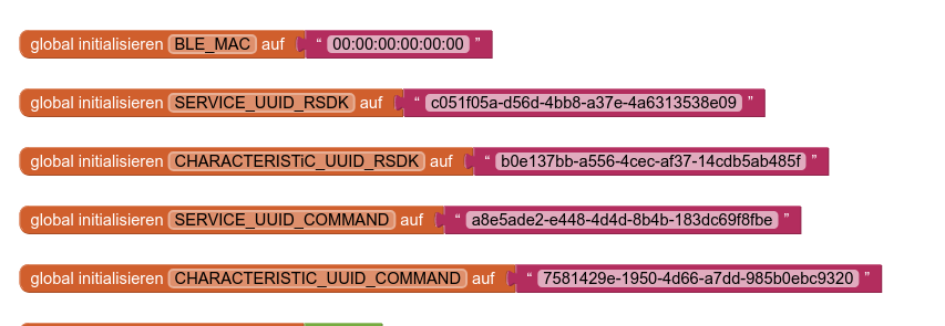

Hast Du irgendetwas an den UUIDs verändert? Die müssen so aussehen, wie hier dargestellt ist:

Die BLE_MAC kommt hier hinein:
Bildschirmfoto vom 2024-10-04 20-45-44.png (6.82 KiB) 3172 mal betrachtet
