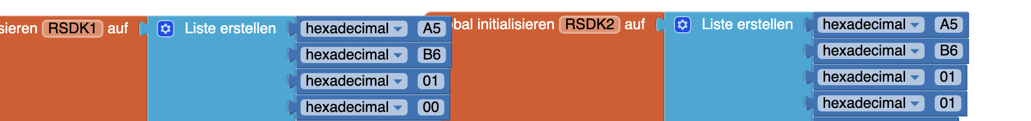

Ich hänge gerade fest. @Pfriemler hatte mir dank wieder funktionierender PN erklärt wie ich die RSDK und die MAC vom Astra Modul bekomme. Das war soweit auch ganz easy. Jetzt hänge ich beim App Inventor online fest und soll die globalen Variablen eingeben (natürlich ohne irgendeine Anleitung gelesen zu haben).
So sieht das jetzt online aus wenn ich auf "Blöcke" klicke (auch wenn ich auf "Variablen" klicke bin ich nicht weniger verwirrt):
Gerold hat geschrieben: Sa 30. Sep 2023, 17:18 Die Mac findet man unter den Reiter "Blöcke" in der Global BLE_MAC.

Den "Schieber unten nach links ziehen, den rechts nach oben.

Danke, jetzt habe ich die MAC-Adresse (CC:CC:CC:XX:XX:XX) und die 32 HEX Werte eingetragen (doppelt geprüft), das Ganze erfolgreich als APK kompiliert und auf dem Handy installiert.
Leider bekomme ich einen Runtime Error, Invalid UUID: 5 (end Application)
BLE connected ist grün.
Benötige ich in dem Handy eine Sim-Karte oder reicht WLan? Eigentlich läuft doch alles über BLE?
Edit: noch ne (doofe) Frage: wo ist der Unterschied zwischen den beiden Apps? Habe nur MyOwnSilence kompiliert.
Edit2: über die offizielle Silence App kann ich mich per Bluetooth verbinden und auch die Silence starten (was mangels Premium-Abo sonst nicht funktioniert).
Edit3: hätte ich die jeweils ersten 4 Hex-Werte nicht überschreiben dürfen???

Hast Du irgendetwas an den UUIDs verändert? Die müssen so aussehen, wie hier dargestellt ist:
Ohne Sim-Karte startet das Astra Modul nicht, eventuell reicht dafür aber auch ein Stück Pappe. Verbindung zur App geht ausschließlich über BLE.
Die beiden Apps sind auf den ersten beiden Seiten diese Threads abgebildet, in der MyOwn Silence werden hauptsächlich die Zellspannungen ausgegeben.
Ansonsten kann über die serielle Schnittstelle der BLE Verbindungsaufbau geloggt werden. Eventuell erhält man dadurch zusätzliche Fehlerinformationen.
Edit: Die ersten 4 Hexbytes dürfen nicht überschrieben werden.
