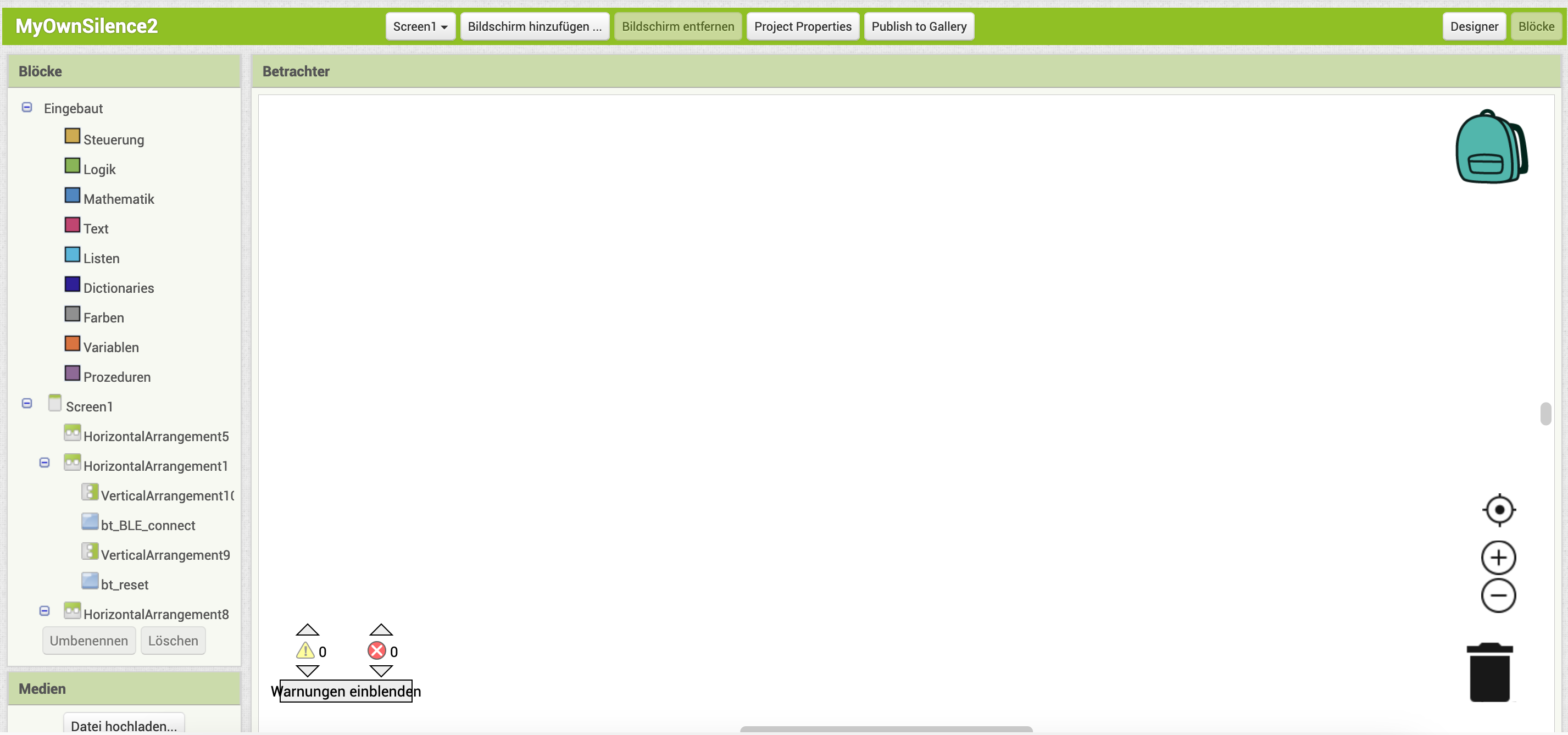

Ich hänge gerade fest. @Pfriemler hatte mir dank wieder funktionierender PN erklärt wie ich die RSDK und die MAC vom Astra Modul bekomme. Das war soweit auch ganz easy. Jetzt hänge ich beim App Inventor online fest und soll die globalen Variablen eingeben (natürlich ohne irgendeine Anleitung gelesen zu haben). :oops:
Gerold hat geschrieben: Sa 30. Sep 2023, 17:18 Die Mac findet man unter den Reiter "Blöcke" in der Global BLE_MAC.
So sieht das jetzt online aus wenn ich auf "Blöcke" klicke (auch wenn ich auf "Variablen" klicke bin ich nicht weniger verwirrt):

Den "Schieber unten nach links ziehen, den rechts nach oben.

Ah, jetzt ja: eine Insel :lol: - Ist mir doch ein wenig peinlich. Hätte das wohl am großen Monitor machen sollen.
