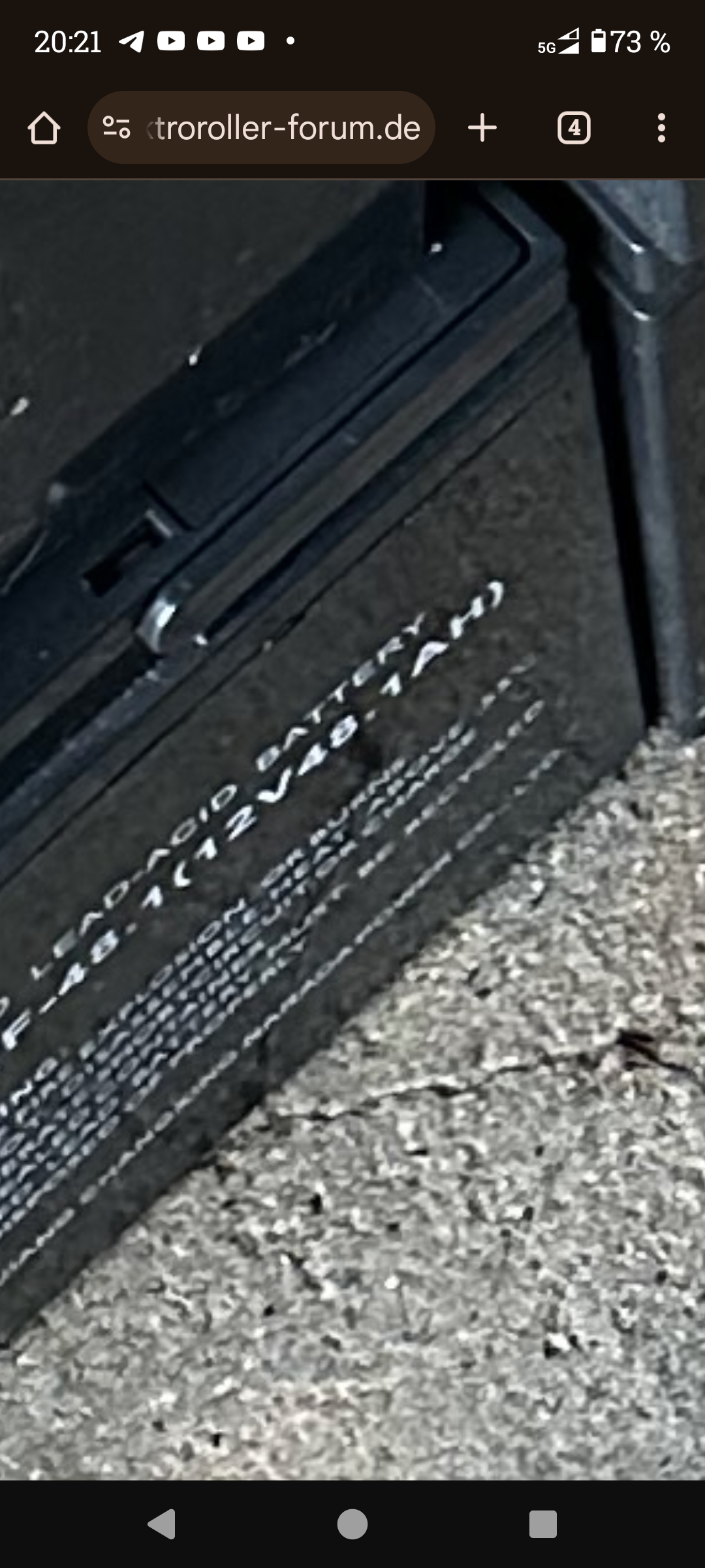

Wer weiß was die da gebaut haben, aber mit der Menge Blei ist das Gewicht mal interessant.

Wir haben den Sitz demontiert. Darunter waren noch 4 der Akkus. Es waren immer 5 in Reihe geschaltet und dann die 2 Blöcke Parallel. Also, die dann auch raus. Geschaut welche Kabel vom Ladegerät kamen, die still gelegt, blieben nur noch 1 + und 1 - Kabel übrig. Die beiden an die Anderson Kupplung und tada der Geco hat Saft. Übermorgen wird der Sitz montiert, Probe gefahren und wenn alles klappt, alles wieder fein gemacht.
Ich danke euch allen vielmals für eure Unterstützung und entschuldige mich für meine Nerverei.

Laut Unterlagen wiegt der Geco 270kg, 81Kg davon sind Akku. Jetzt sind es allerdings nur noch ~30kg Akku.Fasemann hat geschrieben: Di 17. Dez 2024, 20:22 Wer weiß was die da gebaut haben, aber mit der Menge Blei ist das Gewicht mal interessant.

Dann passt ja auch die Spannung von 60V wieder, 50 kg raus und jetzt trotzdem noch die selbe Energiemenge, bzw. wegen der Entladen Spannung ja doch mehr und es gibt noch Geld beim Schrott.
