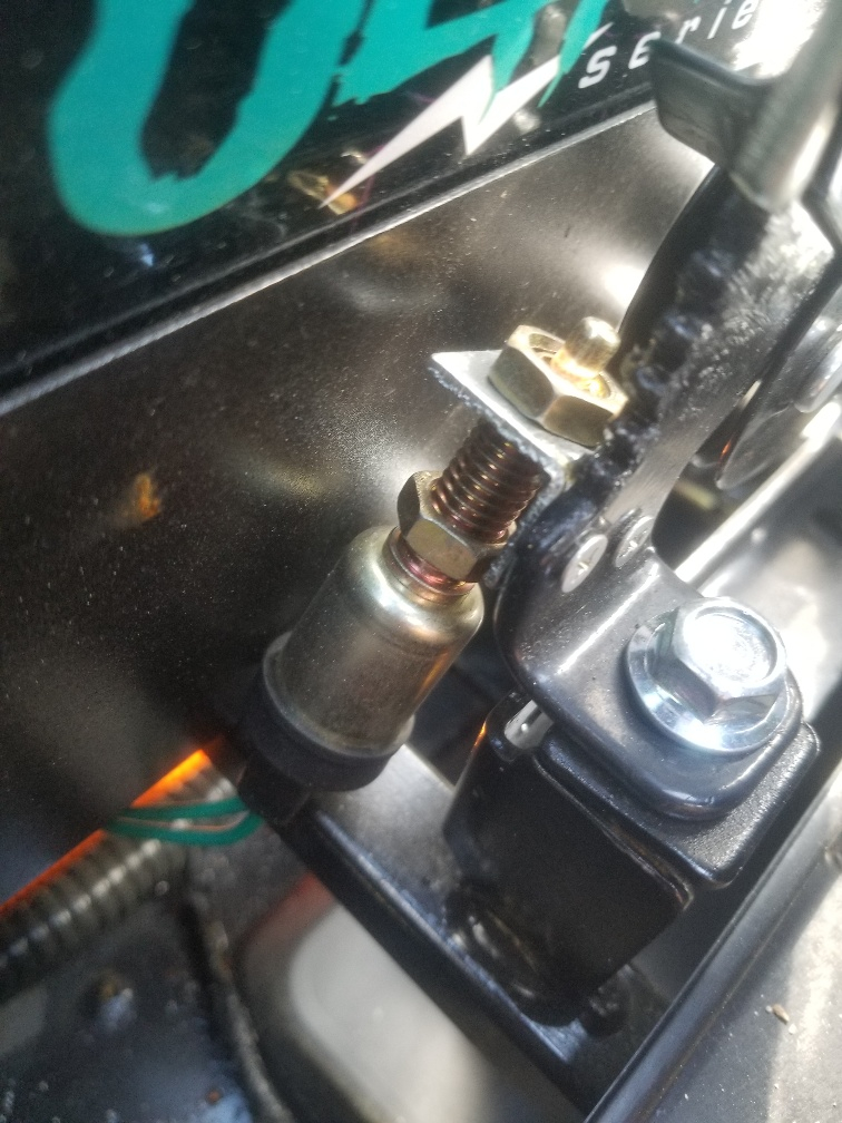

Ich MUSSTE heute da dran. Von der Arbeit kam ich nur zurück, weil ich permanent den linken Fuß auf der Handbremse hatte, sie runterzudrücken, weil sonst das Fz permanent auf "P" wie "Parken" stand (also kein Motor!).Califax hat geschrieben: Sa 13. Apr 2024, 23:52 Hat jemand eine Ahnung, wie man am besten an diesen Schalter unter der Handbremse rankommt?
Servicefreundlichkeit buchstabiert man irgendwie anders als die Chinesen: Um an die Mechanik der Handbremse und den betreffenden Schalter heranzukommen, muss man zuerst die Klappe mit den Vordersitzen drauf demontieren. Das sind vier Schrauben M6 an den beiden Scharnieren. Eine der vier Schrauben ließ sich fast nicht rausdrehen, Gewinde vollkommen vergnießgnaddelt. Da werde ich eine neue Schraube einsetzen müssen und vorher das Innengewinde nachschneiden.
Da die Sitze und die Sicherheitsgurte miteinander verbunden sind, müssen die Vordersitze vorsichtig auf den Rücksitz bugsiert werden. Es lohnt sich, eine Decke unterzulegen. Damit die Sitze auch sitzenbleiben, mit einem Spanngummi diese am Hinterfenster befestigen. Dann die beiden Schnappverschlüsse vorn demontieren, auch hier gehen die Schrauben nicht alle sauber raus. Abgesehen davon, dass es für Europäer im fortgeschrittenen Alter recht eng ist.
Dann demontiert man die Schrauben der Plasteverkleidung und stellt fest, dass auch hier mindestens 2 Karosseriemuttern fehlen. Danach kann man die Plasteverkleidung vorsichtig nach oben/vorne abnehmen.
Schalter gefunden:
Wie man sieht, die beiden Muttern komplett lose. Man kommt auch sehr schlecht mit einem Schraubenschlüssel dahin (darum sind sie wahrscheinlich nicht fest angezogen worden) - habe es erstmal "handfest" eingestellt.
Richtig kommt man nur ran, wenn man die Handbremsmechanik komplett abbaut, die zweite Schraube war mir aber für heute kurz vor dem Dunkelwerden zu fest für sozialistische Experimente. Also nach der Notreparatur alles wieder halbwegs zusammengebaut - wenn ich mal 3 Stunden Zeit habe bei schönem Wetter, wird das alles komplett repariert (Gewinde nachgeschnitten, Schrauben und Karosseriemuttern ergänzt, Schalter festgezogen und mit Loctide gesichert)
Ehrlich gesagt, für 10.000 Euro hätte ich auch aus China ein klein wenig mehr Qualität erwartet.

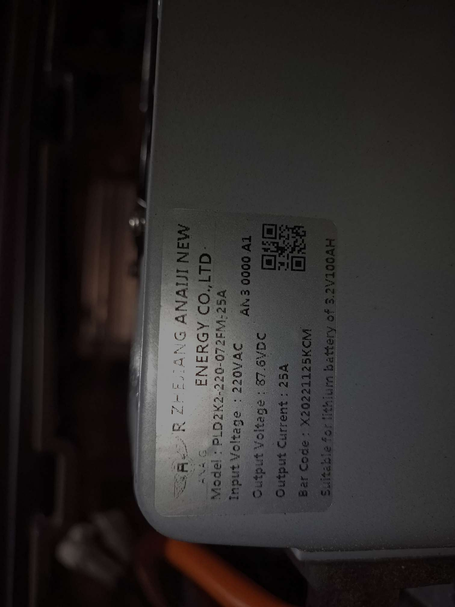

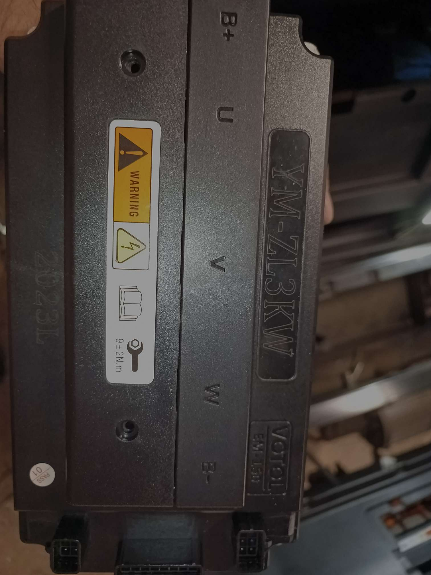

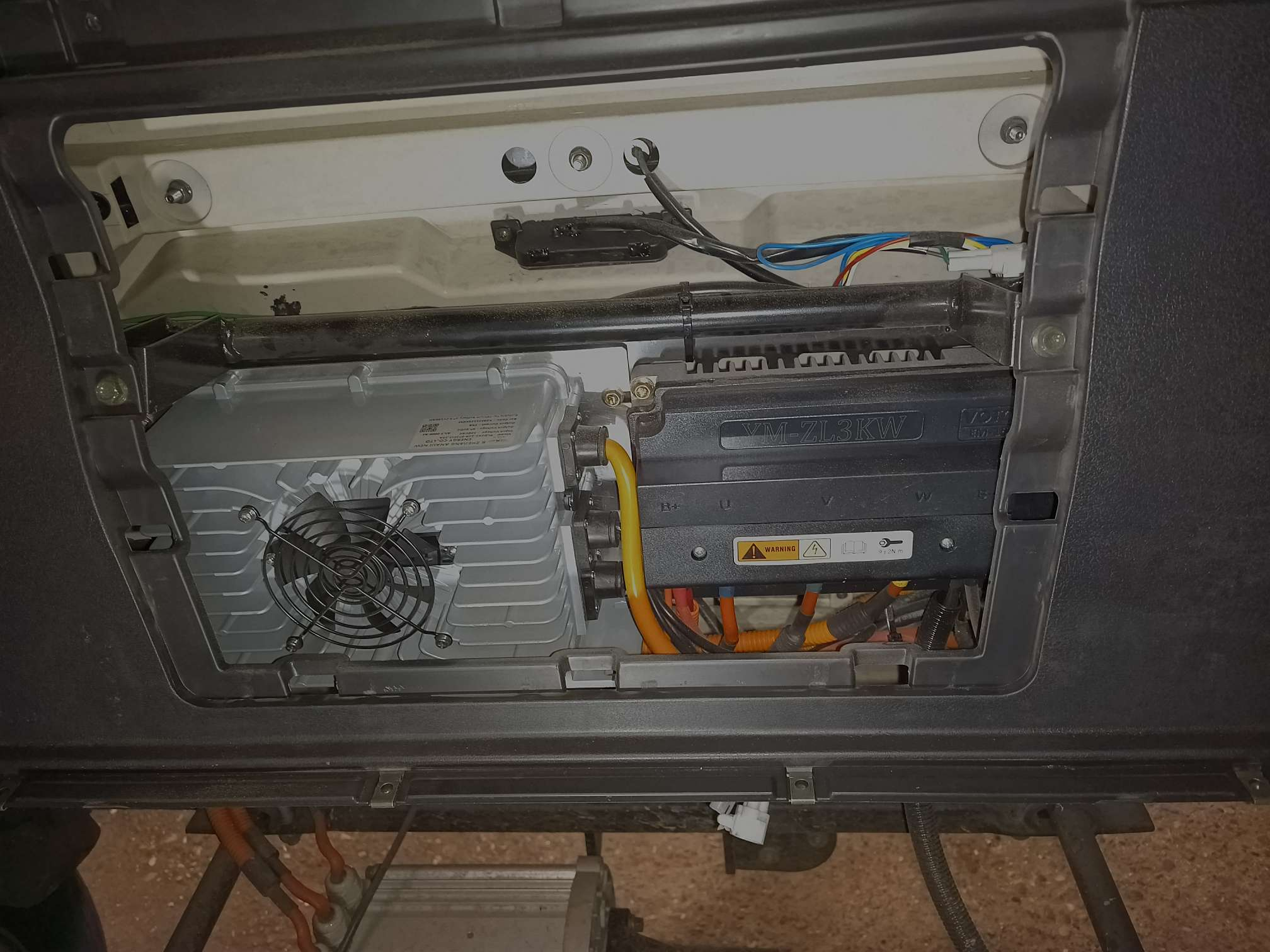

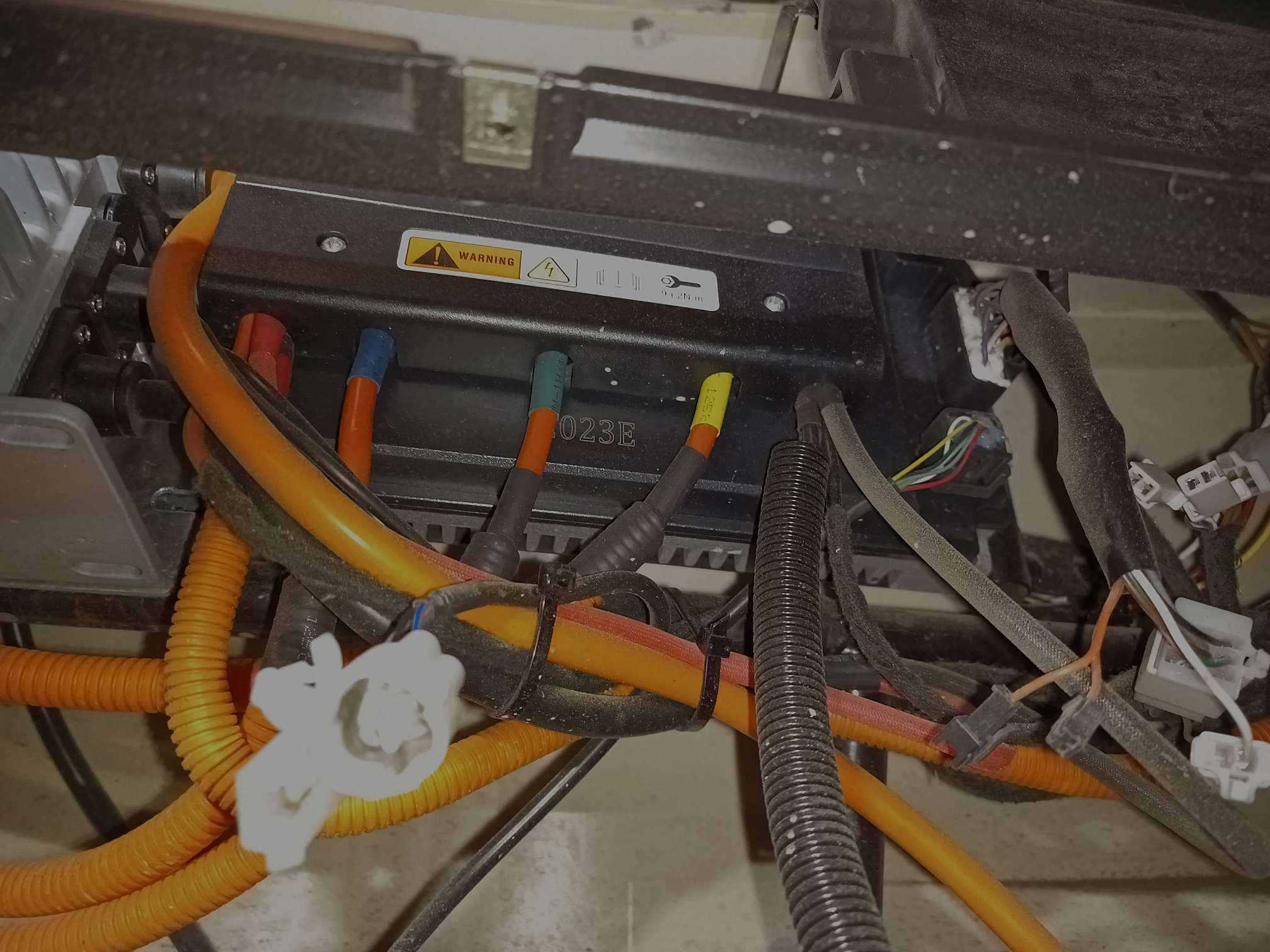

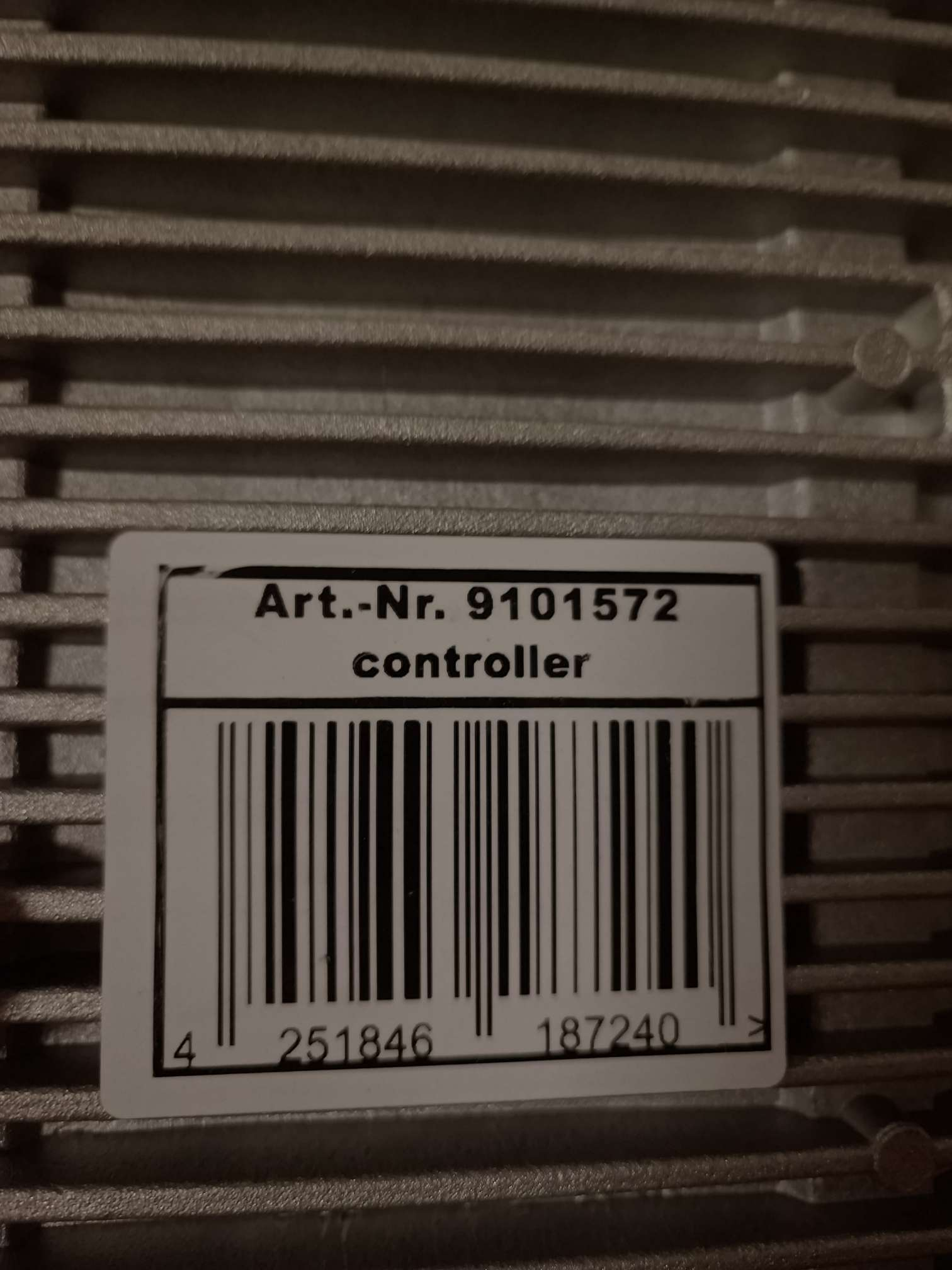

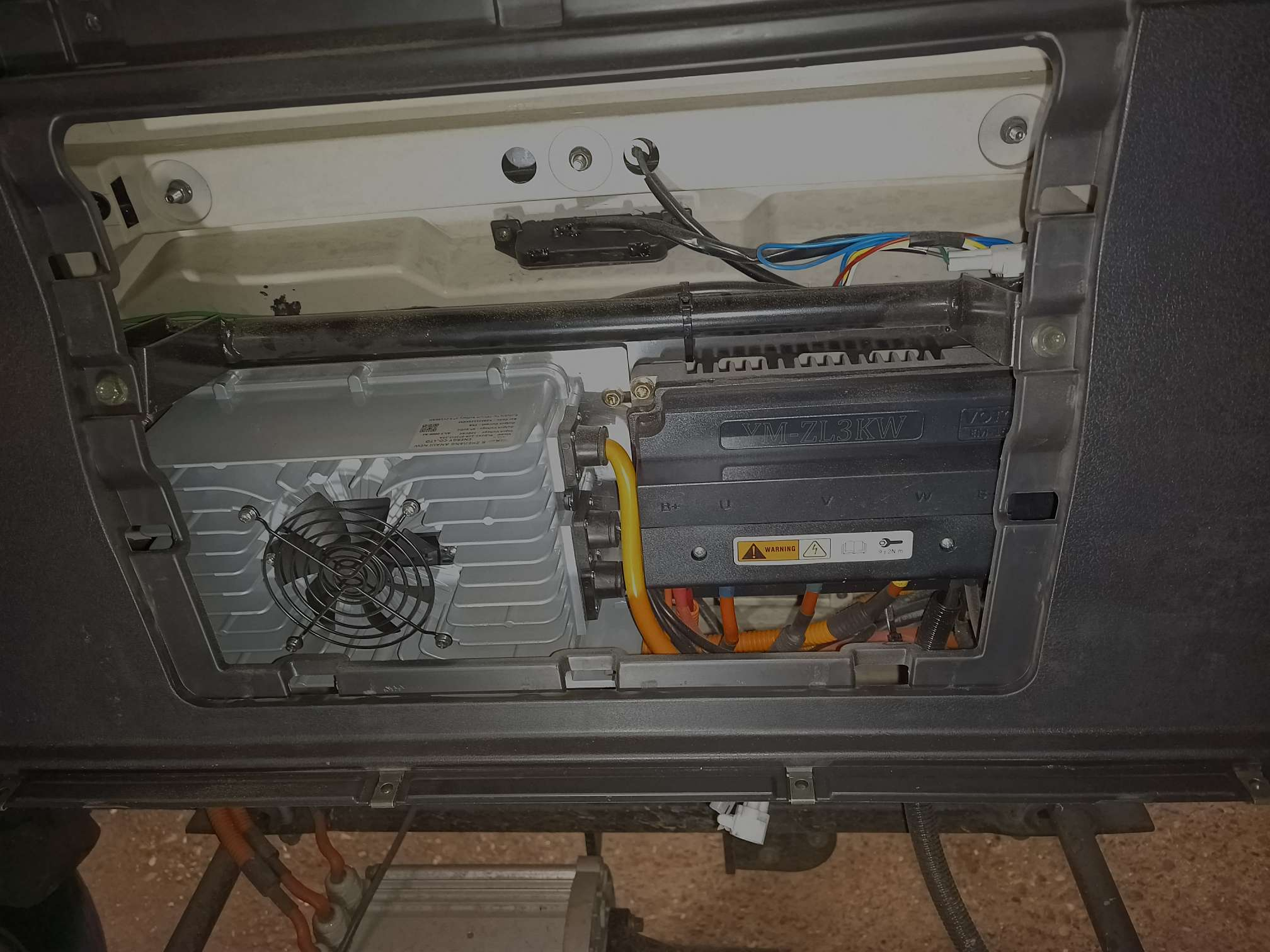

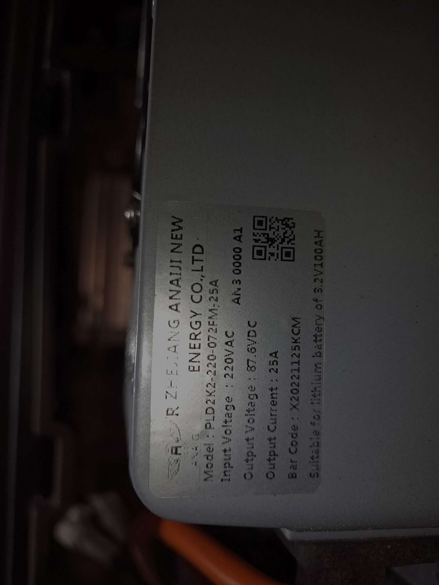

Hallo, so jetzt hatte ich wieder etwas Zeit.
Konnte auch ein paar vergangene Fragen jetzt beantworten. Bilder sagen mehr wie 1000 Worte.

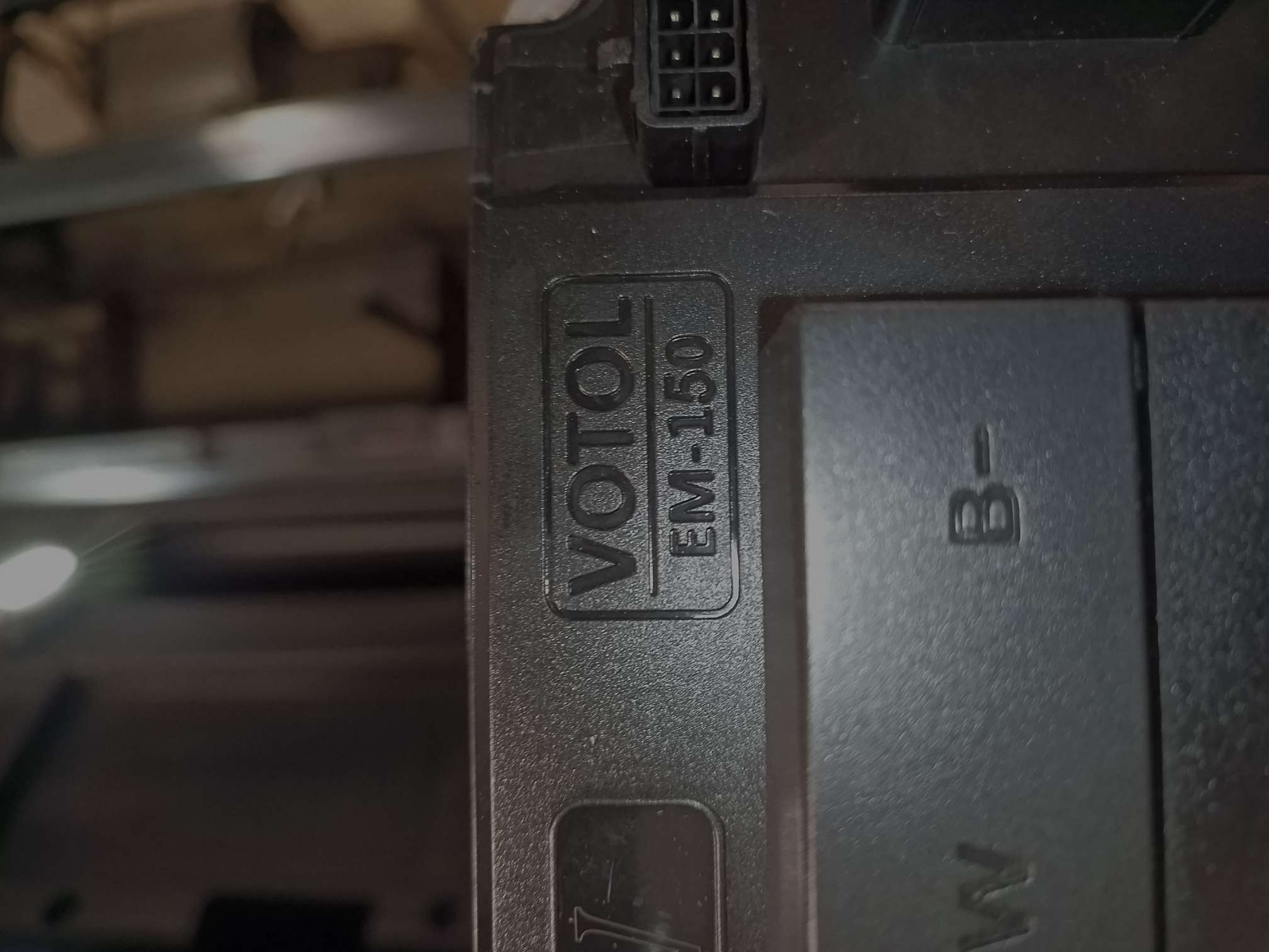

Ladergerät und Controller sind jetzt bekannt! Einige Stecker sind auch ohne Gegenstück gefunden worden, und ein kleiner schwarzer Stecker der nicht zusammen gesteckt ist.
Weiß jemand ob dieser Votol EM-150 Programmierbar ist? Und Falls ja welches Gerät oder Kabel ich für Laptop brauchen würde?

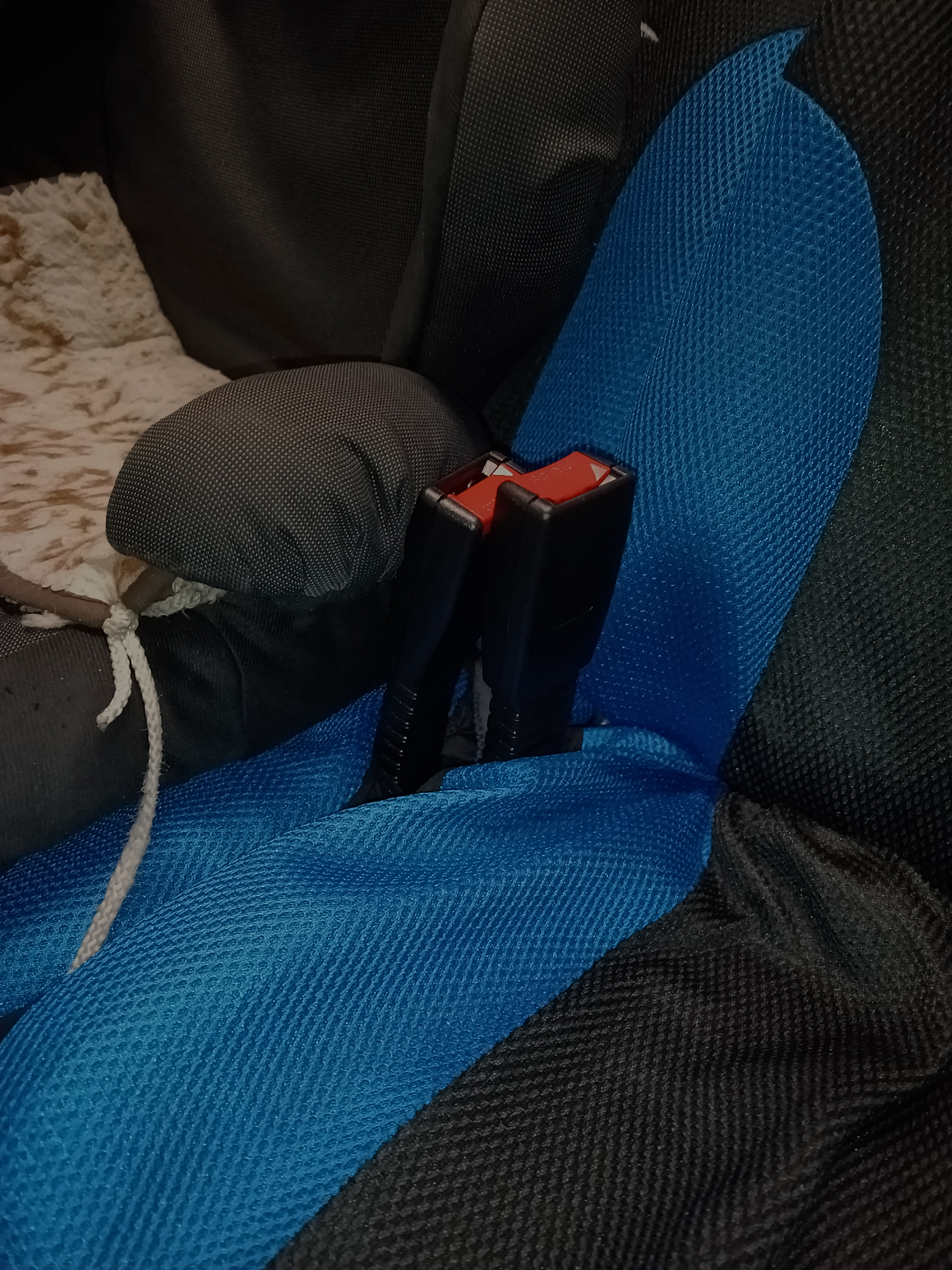

Kleines Upgrade: die Laschen Sicherheitsgurt Anschnaller sind oft im Schlitz verschwunden, hab die Sicherheitsgurt Anschnaller jetzt auf zwei Starre gewechselt. Endlich kein rumgefummel mehr beim anschnallen.

- Beiträge: 7478
Re: Geco eK4 4kW
Hallo,Toni3208 hat geschrieben: Fr 26. Jul 2024, 14:40
Du musst davon ausgehen, dass es sich hier um eine fix eingestellte Kundenversion des Controllers handelt. Es ist ja auch die Markierung 3kW eingebrannt.
Die offene Normalversion des EM150 bzw. EM150s/p wäre natürlich programmierbar (von mir getestet mit el. Leistung bis zu 11kW am Berg), wenn Du die 300-350€ dafür investieren wolltest.

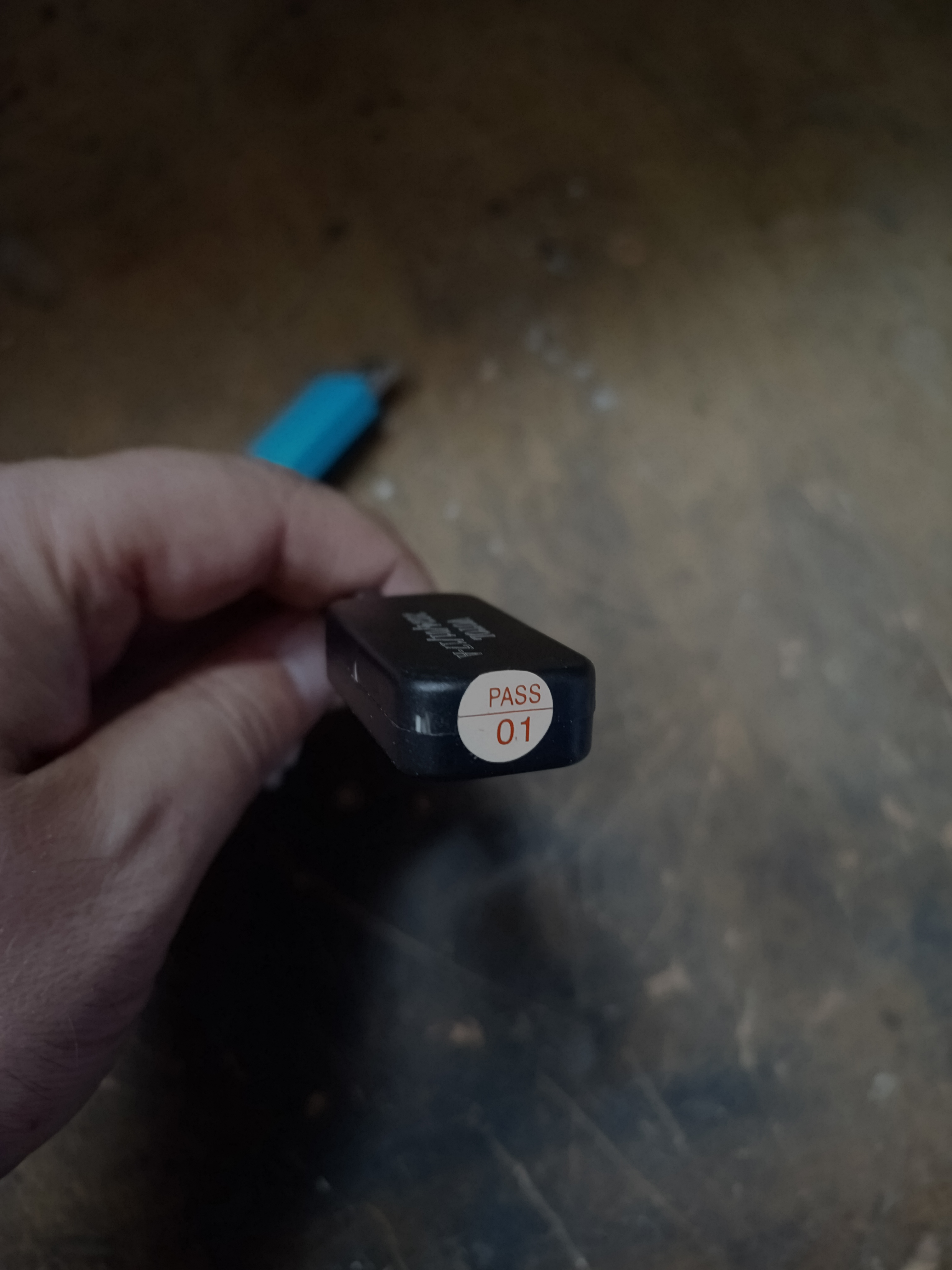

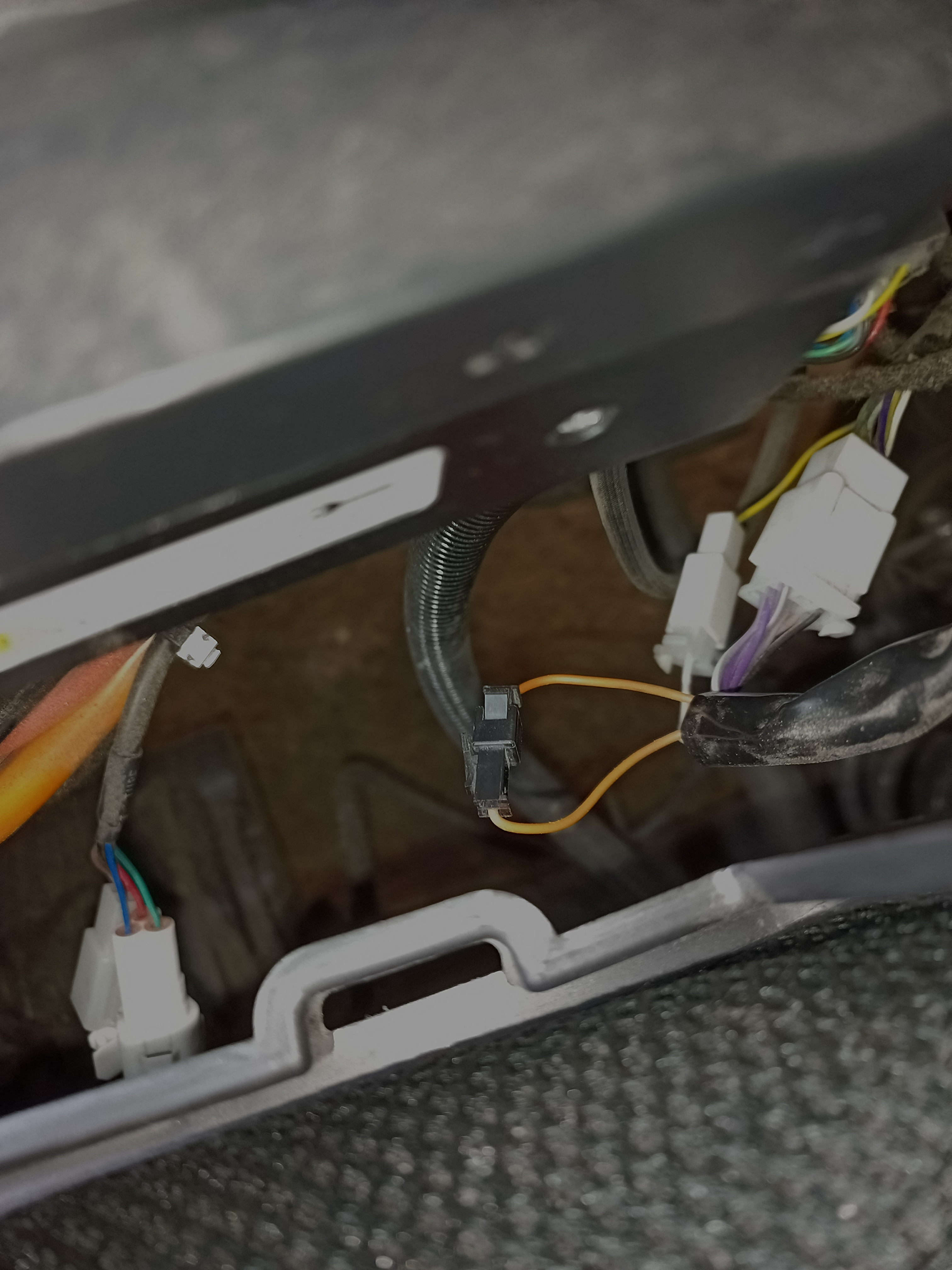

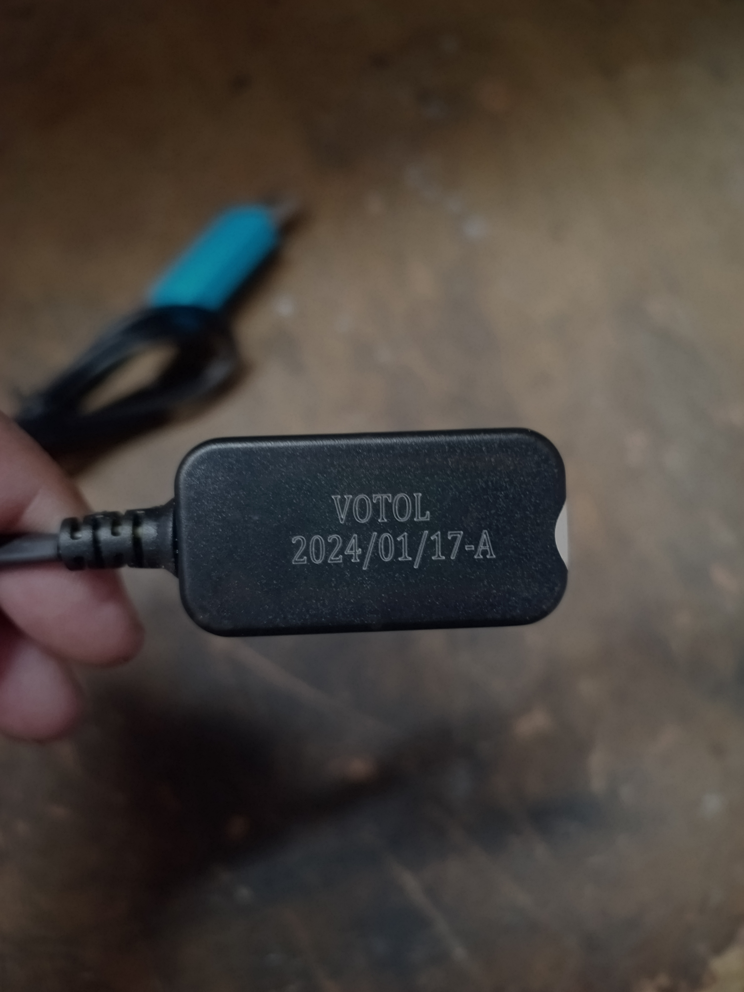

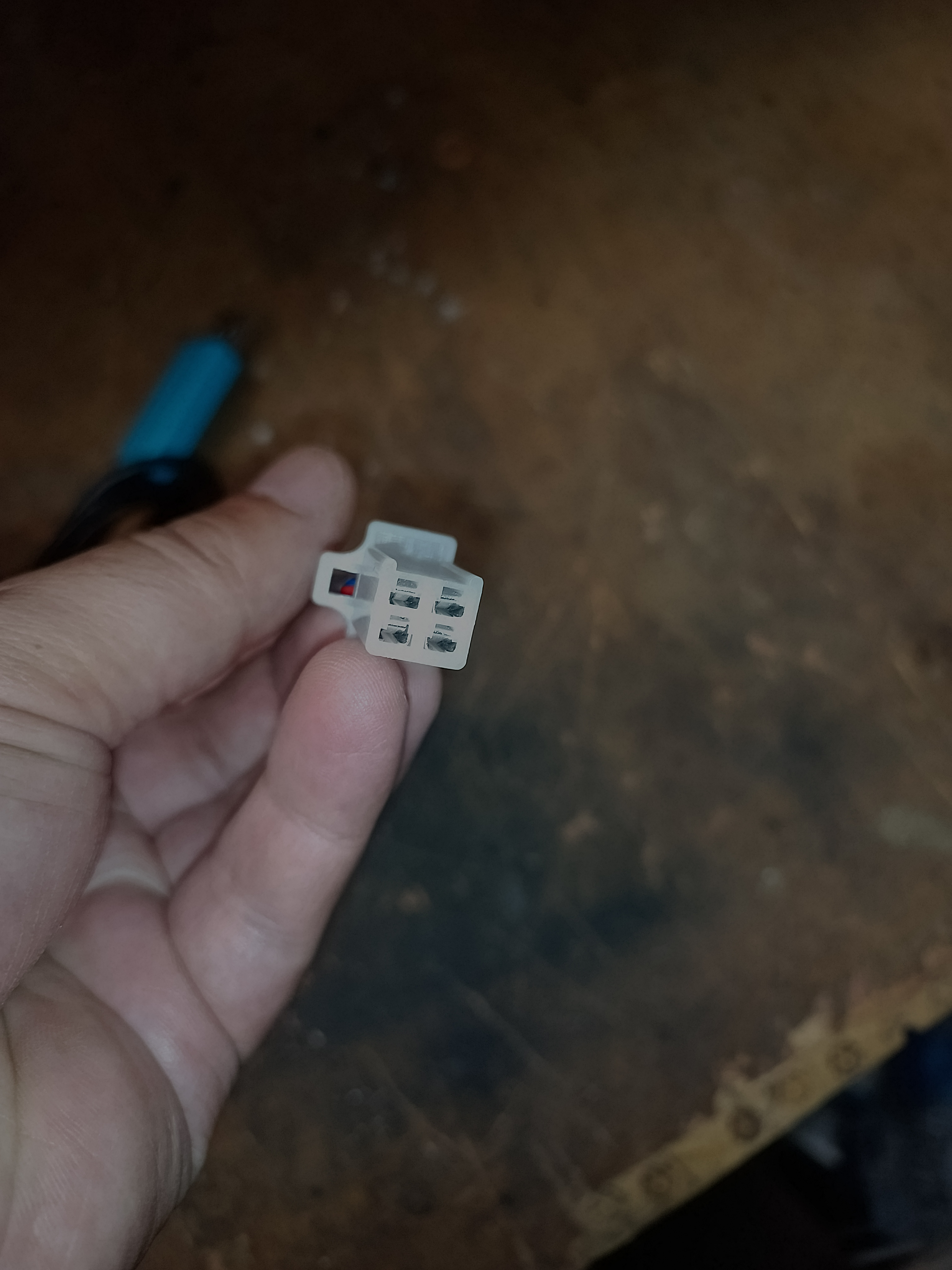

Hab die zwei kleinen schwarzen Mal getestet und zusammen Gesteck. Wie zu erwarten war es die Drossel für denke 25kmh zieht dann aber bis 28-30kmh max.
Wollte heute den Bluetooth Dongl testen, finde aber absolut keinen passenden Steckplatz! Kann mir da eventuell wer weiterhelfen. Votol EM150.
Stecker Programmierkabel:

Hallo Didi,didithekid hat geschrieben: Mi 31. Jul 2024, 08:33Hallo,Toni3208 hat geschrieben: Fr 26. Jul 2024, 14:40
An den paar Euro's soll es nicht scheitern!
Wie erwähnt finde ich nicht Mal den Steckplatz für das Programierkabel.
Grüße Toni
