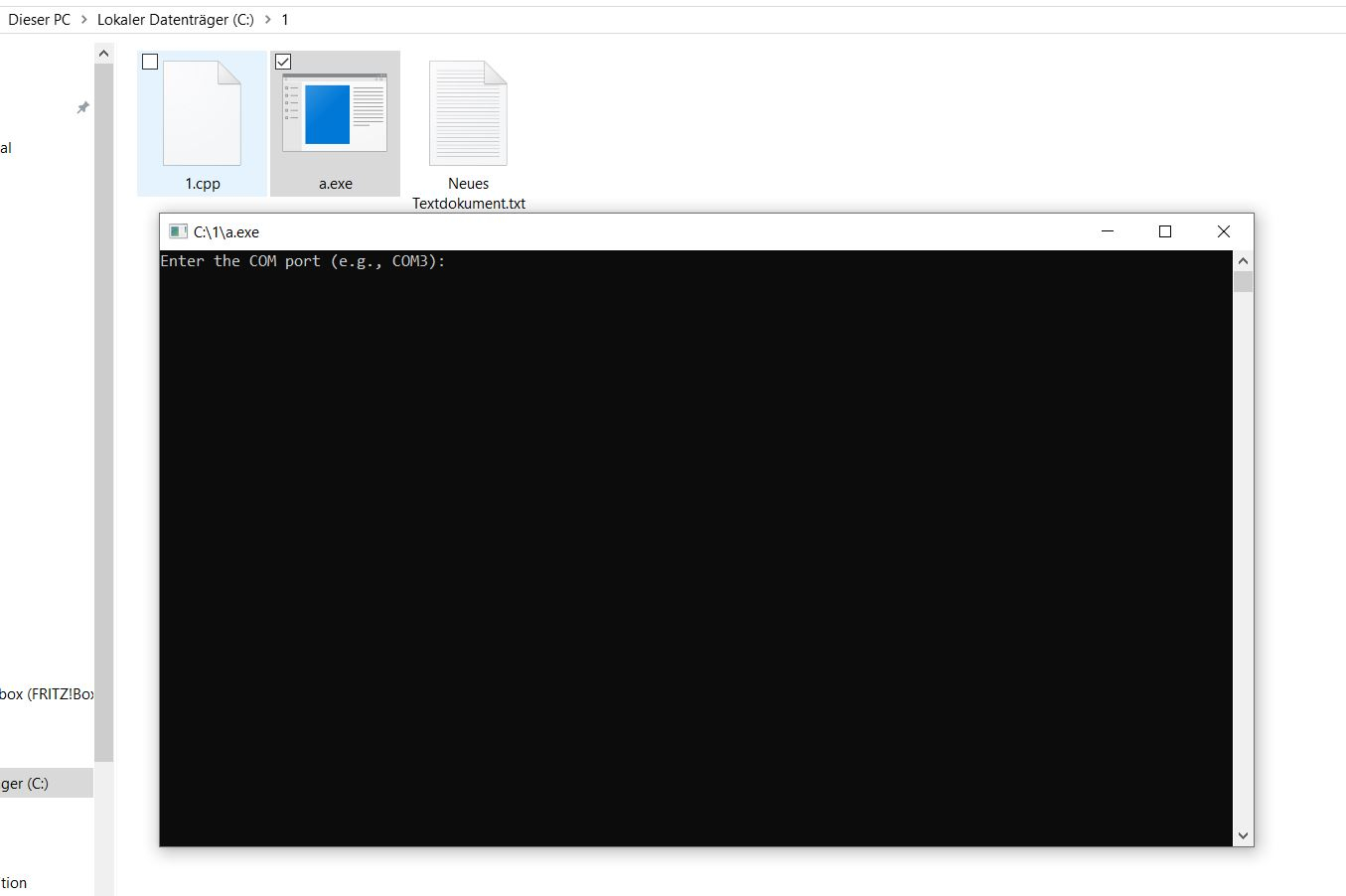

Ich bin hin über gegangen, ein eignes kleines sehhhrrrr einfaches Programm zu machen, das mir die Befehle sendet und verarbeitet.
Hässlich wie die Nacht, aber wenn es am ende funktioniert ist ja alles gut. Aber nein, klappt noch gar nix....

Hey. Ich wollte nur kurz mitteilen das der Schwarze Stick mit den 2 Buchsen am Ende auch funktioniert wenn man den richtigen Treiber verwendet.
Wer den Stick hat und Probleme hat sollte sich das hier anschauen und den legacy Treiber verwenden. Dann klappts auch mit der Kommunikation mit dem Akku.
Problem beschrieben: https://github.com/drmason789/trixter-x ... cussions/8
Legacy Treiber: https://github.com/johnstevenson/pl2303-legacy
