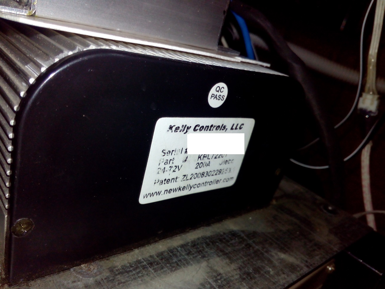

kelly hab ich in meinem 45er roller auch drin. kenn die dinger ganz gut, ein kumpel hat den auch im city el. hat aber mittlerweile schon 2 aufgearbeitet.

so. der controller ist angekommen!!! jetzt nur noch auf das fußpedal warten (dass will ich für die motorbremse) und dann wird der roller wieder zerlegt!! bin schon gespannt ob ich das Programmieren hinbekomm!!
