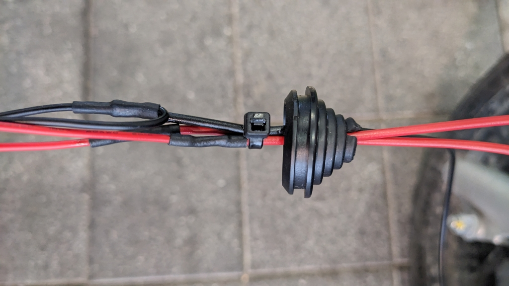

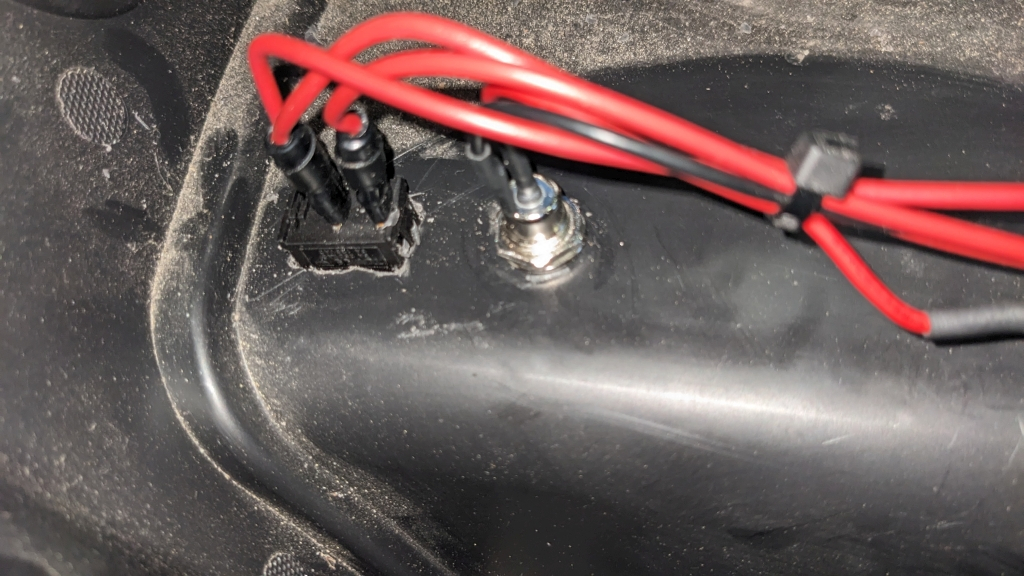

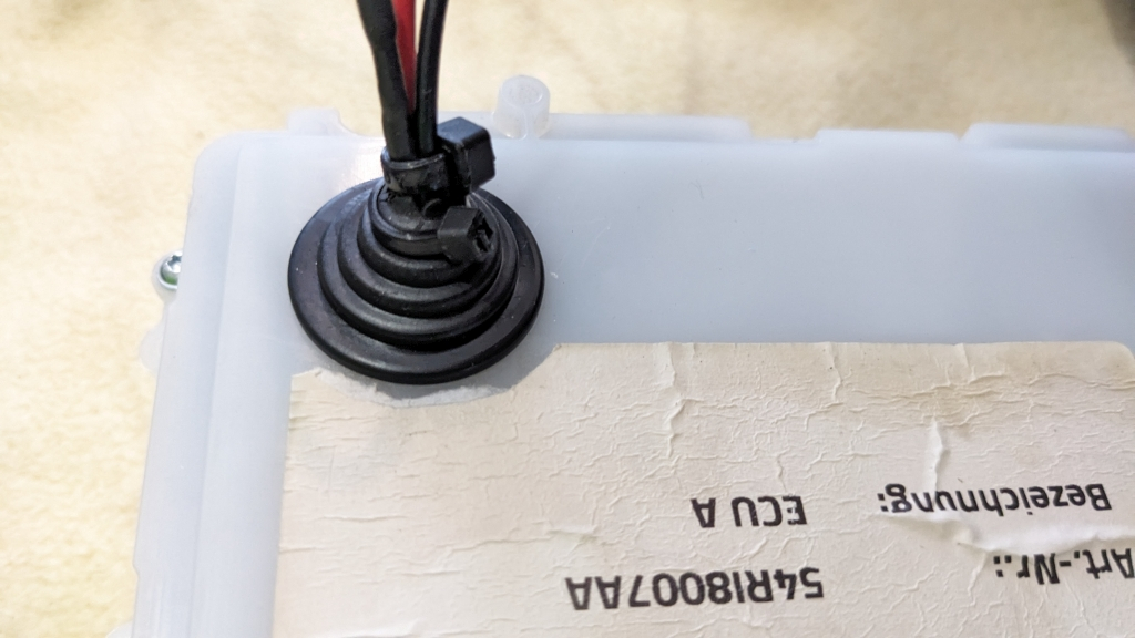

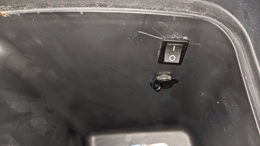

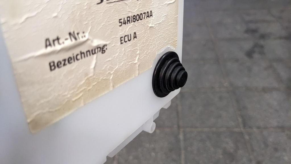

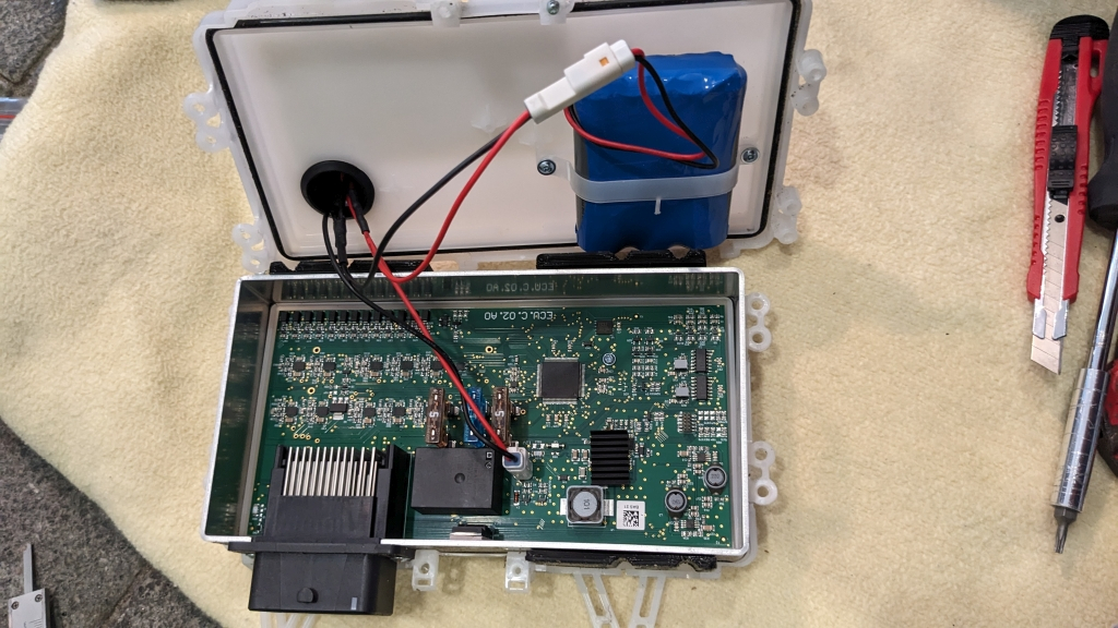

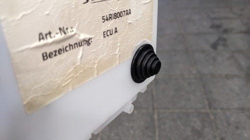

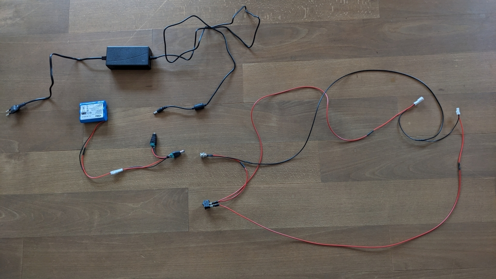

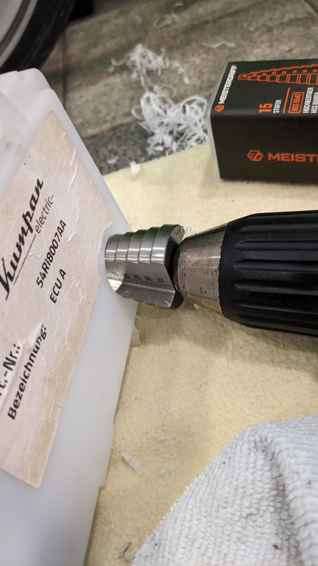

So, wie versprochen, hier mein Umbau.
Zuletzt geändert von ThSc am So 16. Jun 2024, 11:16, insgesamt 1-mal geändert.
Thomas
Thomas

Re: 12 Volt Akku / Backup-Akku
Vor dem Umbau hatten wir die Kraftpakete 2.0 aufgeladen und eingesetzt.
Die Anzeige war da und wir konnten starten, obwohl die Kraftpakete seit 4 Monaten leer waren und der Backup-Akku leer sein sollte.
Wir haben trotzdem umgebaut.
Jetzt kann der Backup-Akku vom Steuergerät getrennt werden und das funktioniuert auch.
Thomas
Thomas

Hallo Thomas,
gut gemacht und verständlich dargestellt und erklärt.
Aber warum hast Du eine Möglichkeit geschaffen den kleinen Akku zu laden.
Ist das für Winter Standzeiten gedacht?
Wenn man den Roller regelmäßig übers Jahr, auch im Winter, nutzt geschieht das doch über die Hauptakkus.
Wenn der Back-Up Akku gealtert ist muß er ja ohnehin gewechselt werden und Laden nützt nichts mehr.
Oder habe ich da etwas noch nicht verstanden.
Frank

Hallo Frank,
es war vor dem Umbau nicht klar, was der Backup-Akku macht. Und das ist es jetzt auch noch nicht.
Die zusätzliche Buchse hat nicht viel gekostet und gibt die Möglichkeit die 12 Volt in die ECU zu bringen.
Ich habe keine Lust jedesmal wenn die Anzeige nichts anzeigt die Verkleidung abzuschrauben und den Akku abstecken und anstecken.
Thomas
Thomas

ich habe mir gestern auch einen Trennschalter (+Kabel) ins Handschuhfach gelegt.
Eine zusätzliche Ladebuchse für den Backup Akku habe ich nicht verbaut.
Die Kabeldurchführung habe ich mit einer Heißklebepistole abgedichtet.
Mir ist aufgefallen, das wenn die Kraftpakete im Roller sind und ich den Trennschalter betätige das Bluetooth vom Roller weiter aktiv ist. Die Elektronik ist erst komplett ohne Stromversorgung, wenn auch die Kraftpakete entfernt werden.
Leider muss ich derzeit fast nach jedem ausschalten des Rollers den Trennschalter betätigen bzw. Trennschalter betätigen und Kraftpakete entfernen und wieder einbauen um den Roller zu starten.
Ich hoffe das es hier bald eine Vertragswerkstatt bei mir in der nähe gibt (Emden) um evtl. Softwarefehler zu beseitigen.
Jens
