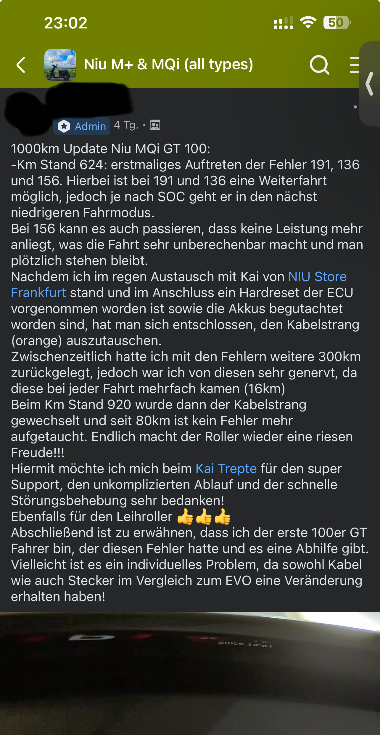

Siehe einfach Seite 2 dieses Threads. Da ich auch noch in anderen Foren und Facebook US unterwegs bin liest man da ebenfalls die gleichen Statements.
Boe-OF hat geschrieben: Fr 21. Jun 2024, 18:25 :D
heinr hat geschrieben: Fr 21. Jun 2024, 13:45 Boe-of, was sind die gleichen Erfahrungen ???
Ich bekomme in den nächsten Tagen den 100 gegen den EVO gewandelt.
Da bin ich ja mal gespannt.
Er fängt nach ca. 600km an die Fehler 191, 136, 156 zu zeigen. Hat zur Folge, dass je nach Akkustand die Leistung und Geschwindigkeit verringert wird. Derzeit kommen die Fehler im Stehen und beim langsamen Rollen. So hat es beim Evo auch angefangen. Weitere 300km später und das Ding wird zum Teil lebensgefährlich, da er die komplette Leistung auf der Kreuzung rausnimmt. So war es zumindest beim Evo und ich hoffe, dass es vielleicht diesmal nicht so weit kommt. Aber mein Bauchgefühl sagt mir, dass es wie beim Evo wird!
Ansonsten ist der 100er echt viel besser als der Evo. Wirst du auch merken.

Das liest sich aber in der Gesamtschau dann ziemlich ok, finde ich.
