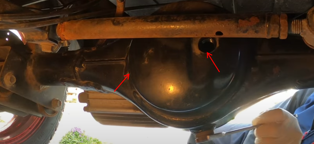

Das glaubt der doch selber nicht. Ich würde nicht bis zur Unterkannte -Einfüllschraube einfüllen (wenn sie so hoch sein sollte).China füllt bis an den Rand voll
Maximal so viel, das die äußeren Lager gerade noch geschmiert werden (Pfeil links).

Das kann nicht richtig sein.Zuviel ist genauso schlecht wie zuwenig.da kommt das Öl Dan heraus
Ist der runde Deckel auch geschweißt? Wenn mit Schrauben befestigt, guck mal ob eine andersfarbige oder markierte dabei ist. Das währe dann die Kontrollschraube. Müsste etwa in der Höhe sein, wie auf dem Bild der linke Pfeil.
Könnte auch auf der Motorseite sein.
